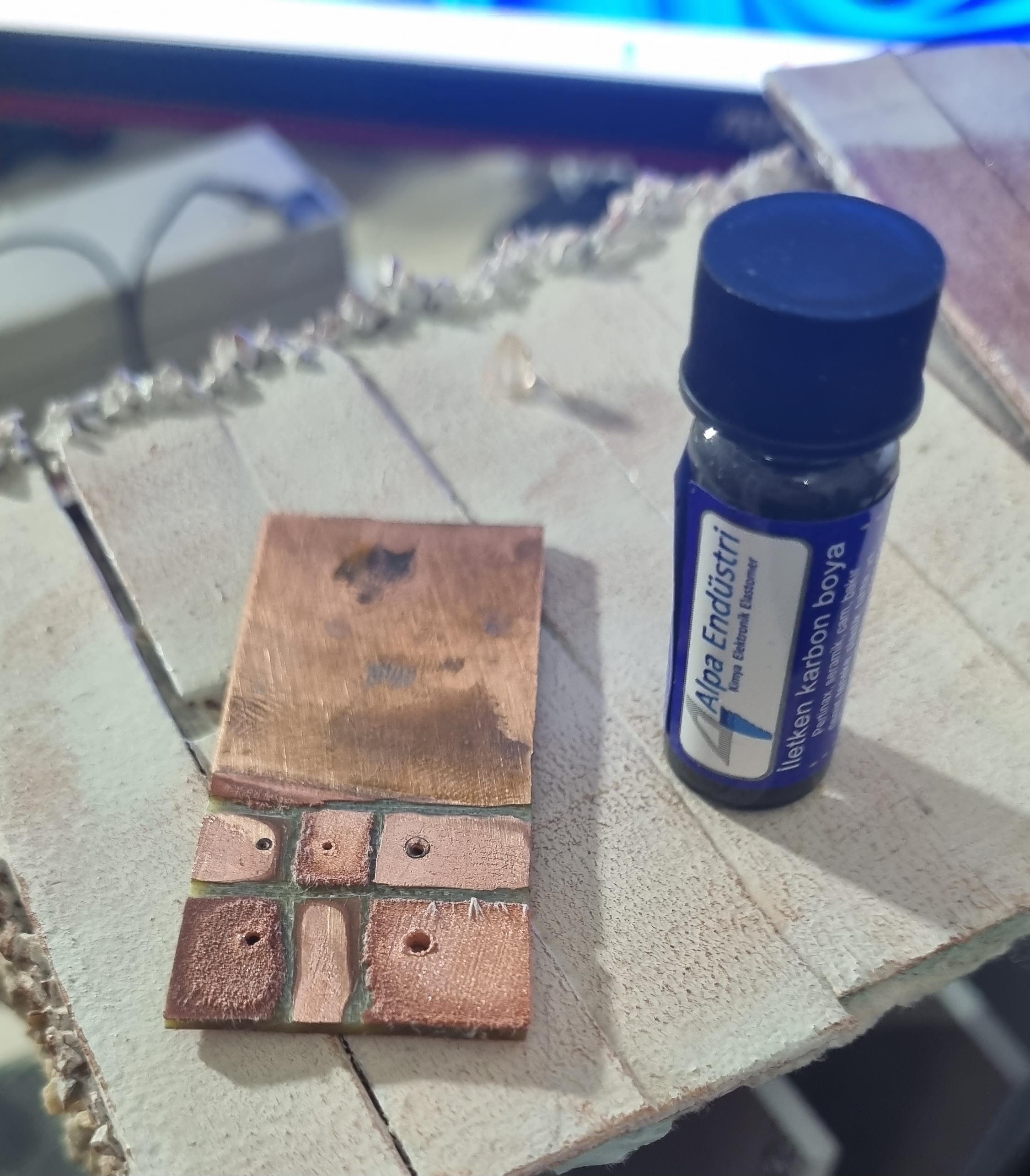

Ben karbon boya alıp delik içi kaplama için bir deneme yaptım. Gerçekten işe yarıyor ancak bu yöntem ile pcb yapmak çok uğraştırıcı.
Şöyle ki;
PCB yi dry film ile kapladınız.
Sonra pozlayıp deliklerin yerini belirlediniz.
Bu aşamada asite filan atmadan önce delikleri deliyoruz.
Sonrasında dyr filmi solisyon yardımı ile söküp atıyoruz. Elimizde sadece delikleri delinmiş PCB kalıyor.
Bu deliklerin içine ve çevresine ince bir tabaka carbon boya sürüyoruz.
Kuruduktan sonra Elektroliz yöntemi ile bakır kaplama yapıyoruz.
Şimdi döndük en başa.
PCB yi bir daha dry film ile kaplıyoruz.
Bir daha pozluyoruz.
Sonra solisyon ile pozlanmayan kısımları çıkarıp asite atıyoruz.
Fazlalık bakırlar eridikten sonra isteğimize ulaşmış oluyoruz.
İki kere Dry film kaplamak uğraştırıcı iş.
Onun yerine elimizde CNC tarzı bir şey olmalı ki dry film kaplamadan delikler kontrolcü yardımı ile otomatik delinsin.

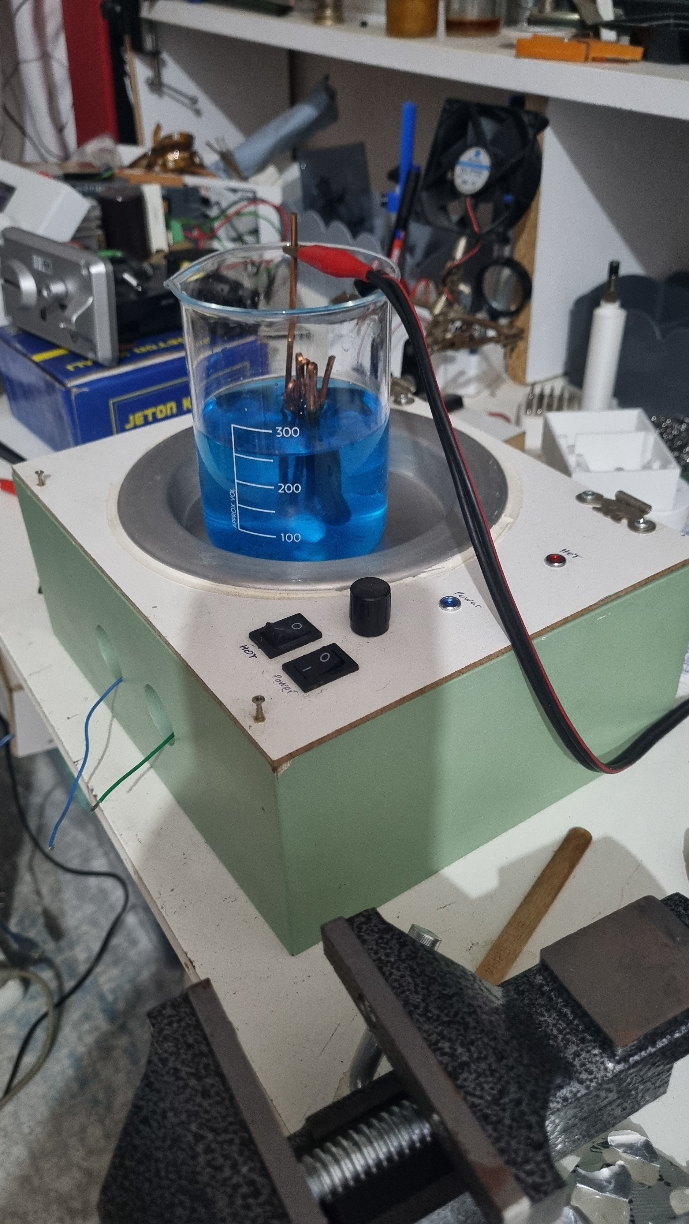

Birde elektrolizde çok bekletmemek lazım yoksa benim resimdeki gibi 1mm filan bakır kaplıyor :D

elektoliz akımını ayarlamak gerek bir de elektroliz tankına kartı surekli ileri geri sallayacak mekkanizma eklemek gerek deliklerden de su akışı saglayacak homojen bir kaplama yapacak
hatta bence elektrliz akımının dalgaformu da önemlidir (ama ispatlayamam sadece öyle düşünüyorum :katil2: )
öncelikle maliyeti sorayım karbon boya ne kadara mal oluyor
delikleri delmek için dry film hem çok zor iş hem de maliyetli ona baska bir çözüm şart
benim gördüğüm başarılı bir örnekte baya uzun suruyordu neredeyse bütün günü alıyorduu elektrolizle ılgılı aşamalar düşük akımda uzun süre daha homojen kaplama sağlıyor olabilir ona ramen iş bitince tek tek olçülüyordu vialar buzzer modunda

2v verdim. Güç kaynağımda akım sınırlama olmadığı için 2v da 200mA filan akım çekti. Bu denli yoğun olmasının sebebi benim pc ye dalip plaketi kabın içinde 3 saat kadar bekletmem. Normalde yarım saat filan yetiyor.
Boyayı 80tl ye almıştım. şimdi iki katı olmuş fiyat.

Kendi yaptığım manyetik karıştırıcım var. Onunla suyu hareketlendirebilirim.
Şöyle ufaktan bir resmini atayım ama detayları proje bittikten sonra paylaşacağım.
28754 eklentisine bak
200 ma da azmış baya mesafe baya yakın ondan sıkıntı olabilir benim görduğum uygulamada 4 aşama vardı aşındırma temizleme elektroliz felan elektroliz birkaç saat sürüyordu diye hatırlıyorum ama bakırlar da bir bezin içerisinde 2 tarafta biraz uzak noktalardaydı
Delik içi kaplama için elektrolize başlamadan önce dry filmi çözdürmeye gerek var mı? Bakır levhanın sadece deliklerinin içi ve pad kaplanmış olur çözdürülmezse. Sonraki dry film kaplama için sorun olursa bilmiyorum.
Ben bunu toner transfere de uygularım. Delik içi kaplama sonrası her deliği oje ile boyayıp asit banyosu sonrası asetonla çözebilirim. Zahmetli ama çift taraf için gerekli.
