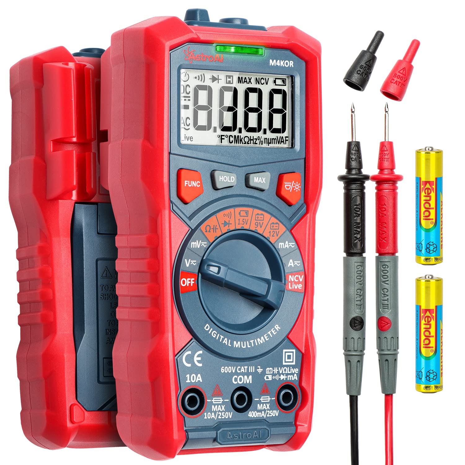

Son zamanlarda çok karşıma çıkmaya başladı.
Alan kullanan memnun. Fiyat/Performans ürünü olduğu söyleniyor. 341₺ fiyatı var. Başlangıç için iyi bir multimetre imiş.
AstroAI Dijital multimetre, voltmetre ohmmeter otomatik aralık 4000 Counts TRMS elektrik ölçüm cihazı, NCV ve LCD ekranlı ve arka plan lambalı, kırmızı https://www.amazon.com.tr/dp/B08DHHJPS1/ref=cm_sw_r_awdo_XN62S1A9TCM7C6CY4PAP

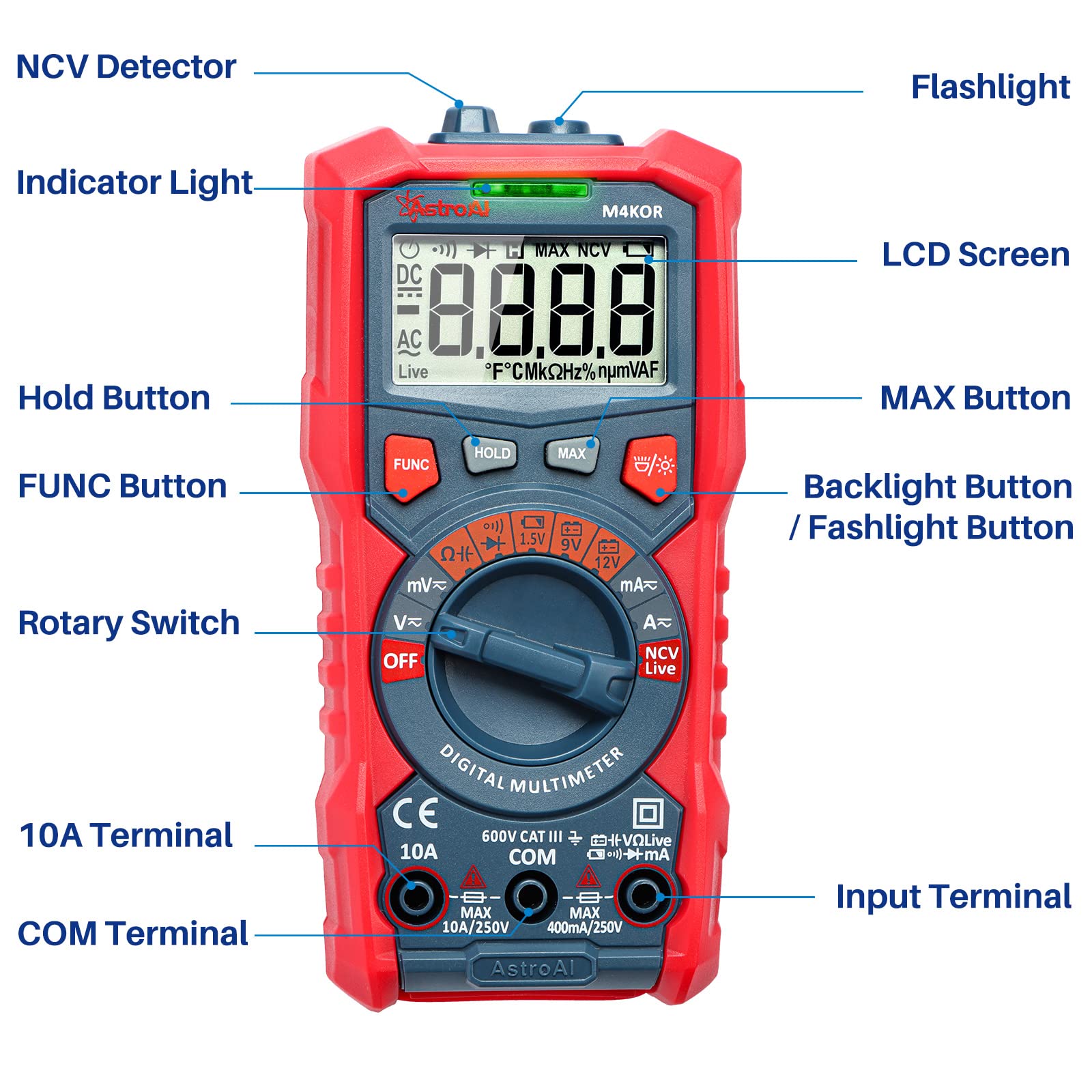

Zaten hedef kitle işi elektrik/elektronik olmayıp arada bir multimetre lazım olanlar olarak belirtilmiş. Yani evde bir multimetre bulunsun diyen vatandaş, motorsiklet tamircisi vs için uygun olabilir. Ama sadece 600 V a kadar ölçüm var, 4 mF a kadar kapasite ölçümü var, toleranslar da iyi değil. Pil ölçümü özelliği birçok durumda yanıltabilir, faydalı bir özellik değil.
DT-830 de alınır mı yav, biraz daha iyisini alayım diyen bunu alabilir. Ama elektronik işi ile uğraşan birisine uygun bir multimetre değil bence.
Frekans ölçen modeli tercih edilebilir gibi geliyor yıllarca DT-830 kullanıp daha sonra Fluke-177'ye geçtim bana tek artısı frekans ölçümü oldu DT-830 ile devam edebileceğimi anladım. Alınabilir bence çok üst düze işler yapmıyorsak
