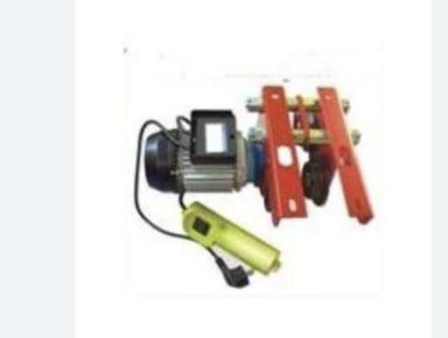

Bir vinç ve şaryo düzeneği yapacağım. 200kg kadar kaldıracak. Fakat ölçülerine tam ulaşamadığım için fiziksel olarak görmek, ölçmek istiyorum. İstanbul/Karaköy'de nerede fiziksel olarak bu ufak vinç ve şaryoları görebilirim?
Hazirlari ucuz. Ugrastigina degmeyebilir.

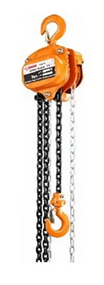

Caraskal alip motorize hale getirebilirsin.
2 ton kaldirma yetenegindekini gittigidiyor benzeri stelerden birisinden siparis etrmistim.
Merhaba,
44305 eklentisine bak44306 eklentisine bak
elle kaydırmalı bu.

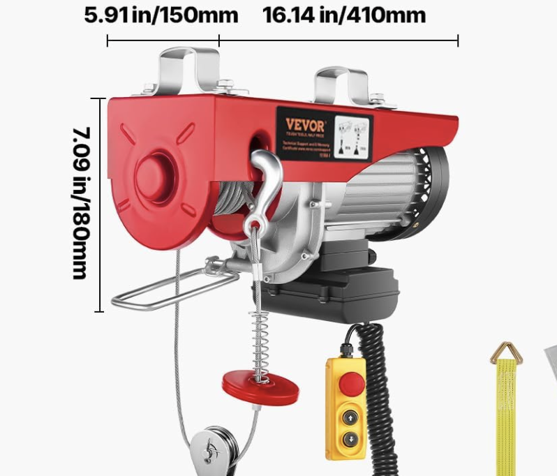

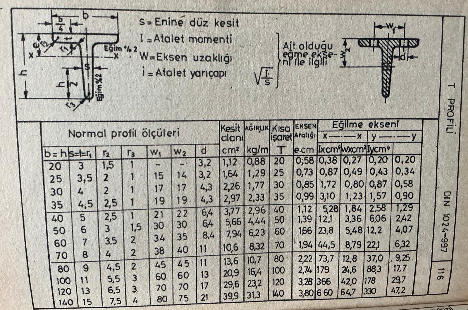

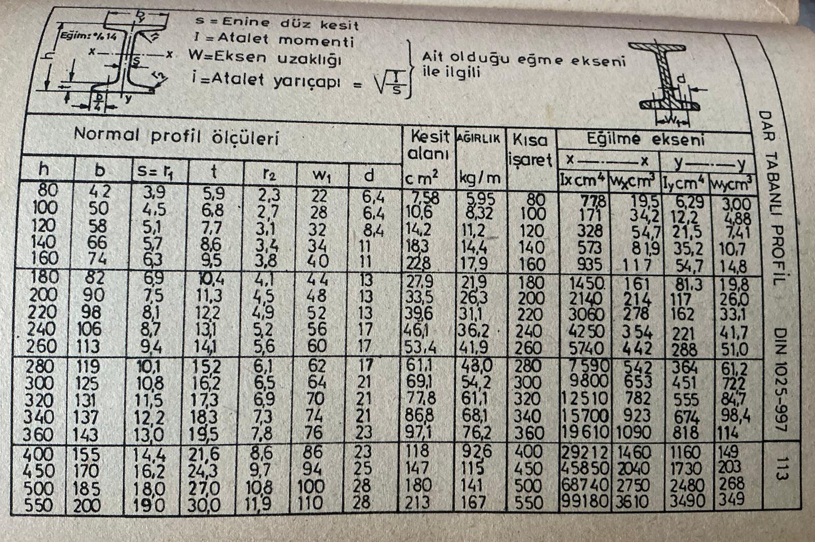

Yanlış anlaşıldım. Zaten hazır alacağım. Calaskal ile uğraşamam. Ton kaldırmayacağım. Hasta kaldıracağım. 100kg.. Hadi güvenlikle 200kg max.
Ürünün dış ölçülerini öğrenmem gerekiyor. Çünkü küçük ev şartlarında kapı altı gibi yerlersen geçecek. En ufağını tespit etmem gerekiyor. NPI 80 profilde gezecek

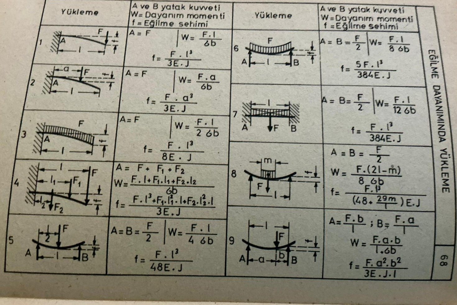

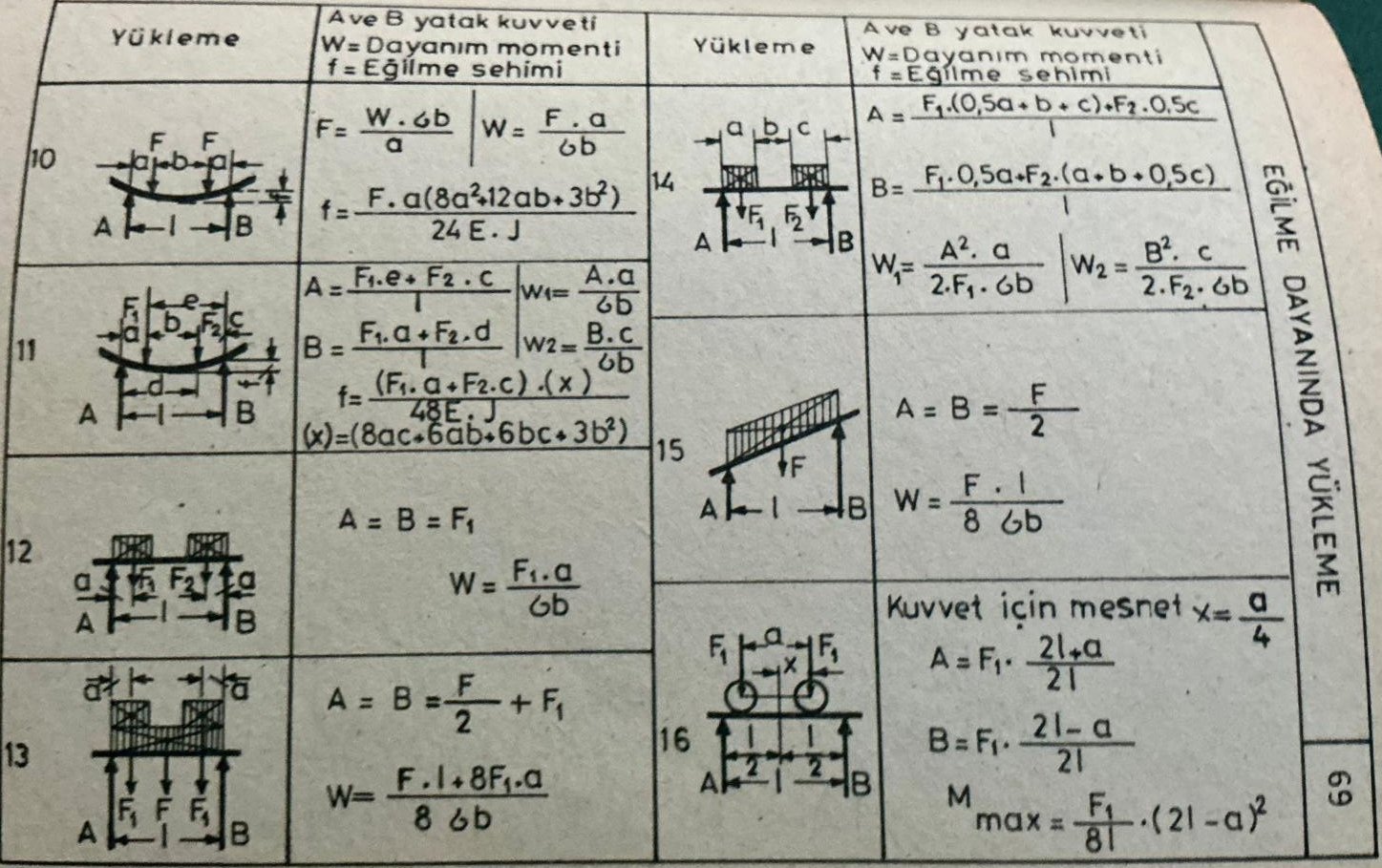

I demirinin taşıma hesaplarını yapardım ama bendeki kitap çok eski.1960 yılından kalma :)
ölçülerine bakmam lazım.
