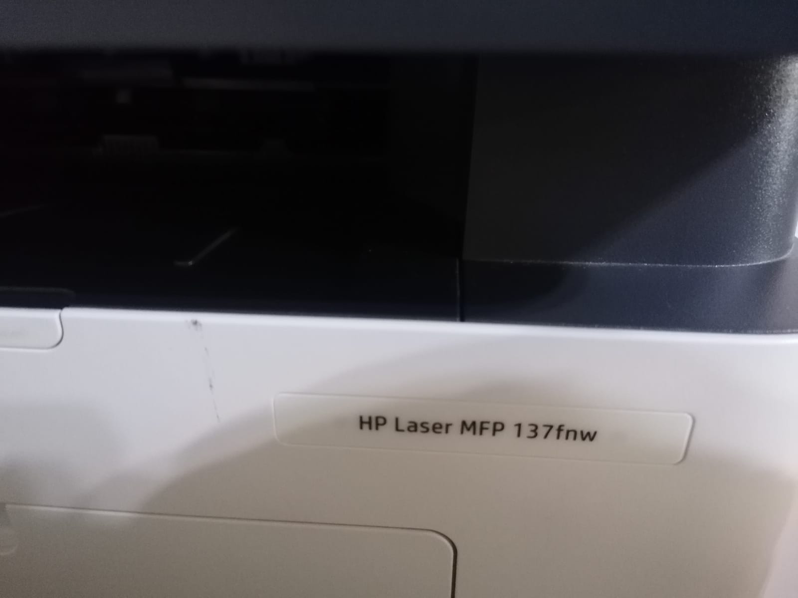

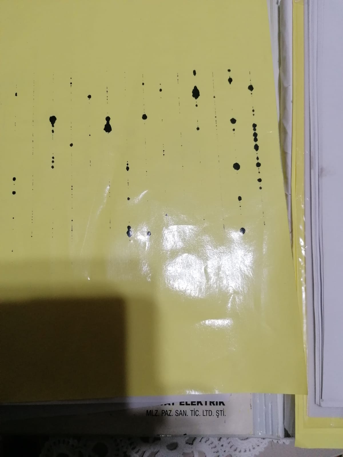

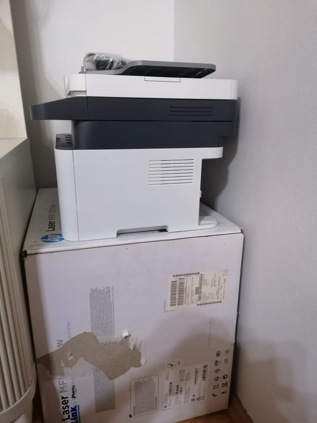

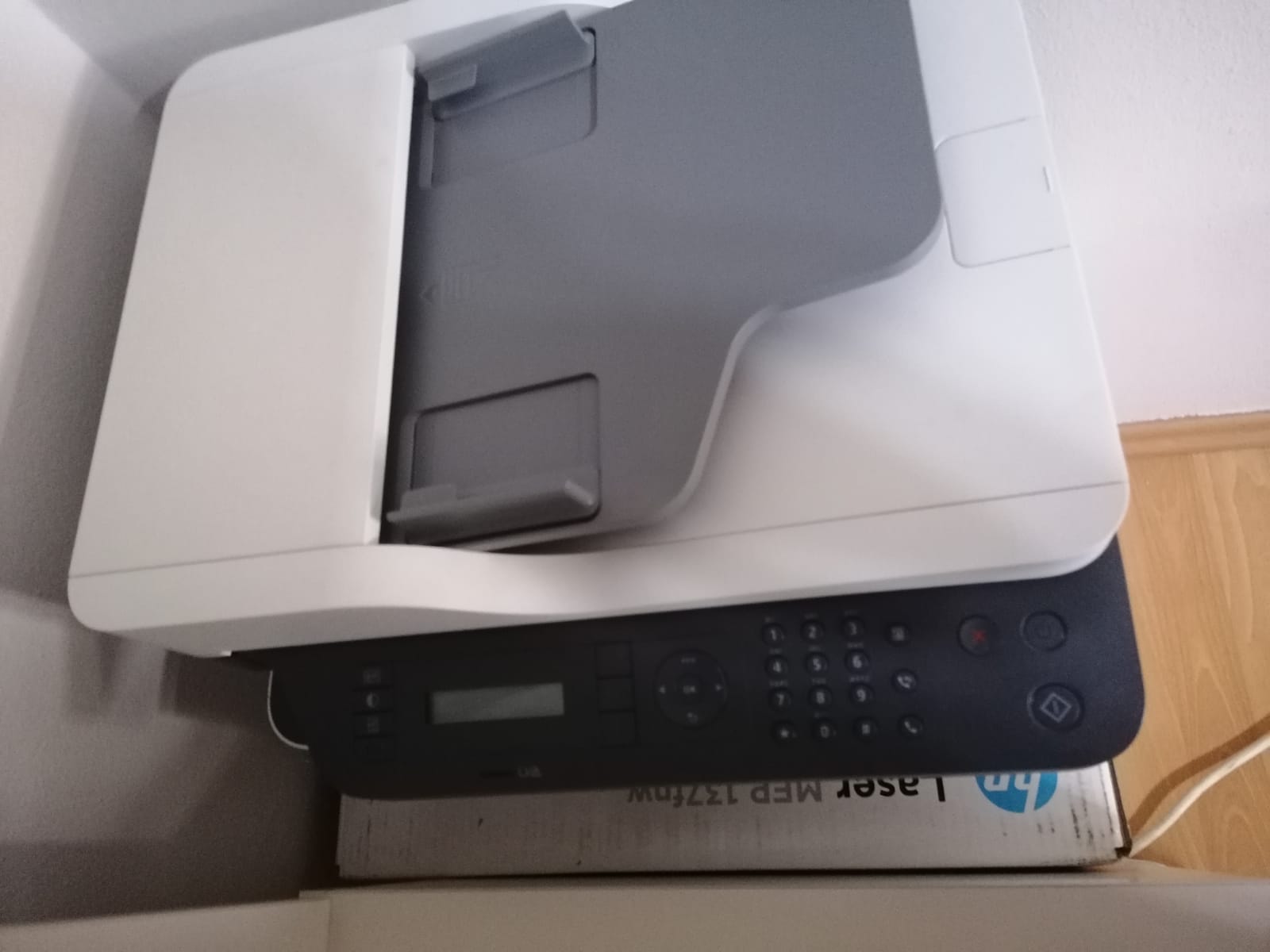

Merhabalar,
Baskı devre çıktısı almak benim için çok zordu,yakınımdaki fotokopi çekenler sürekli kağıt yapışıyor.Bu kağıtlara baskı alamam diyorlardı.
Tırnağın varsa sırtını kaşı dediler.
Şükürler olsun elime ulaştı.
Umarım güzel ürünler için kullanmak nasip olur.
NOT:Formdaki verileri okuyup sarı sayfalar takip ederek buldum.

Hangi kağıda yapışıyormuş?
PCB transferini nasıl yapacağınızı bilmiyorum. Ancak; 90gr/m² kuşe kağıdı, hem laminasyon hem de aseton ile güzel sonuçlar veriyor. Yazıcınız temiz çıktı veriyor ise, kuşe kağıttan başka bir şey kullanmayınız.
Ev tipi yazıcıların fırın sıcaklık ayarları çok geniş değil. Tabii bazı yarı profesyonel yazıcılarda da... Asetat ve başka soğuk/sıcak transfer kayıtları da ev tipi ve yarı profesyonel yazıcılara uygun değil.
Çok ince yollar (12mil ve daha ince) yapmayı planlamıyorsanız; 90gr/m² kuşe kağıt her zaman işe yarar...
2010'da aldığım Samsung CLP-325 yazıcım var. Fırın lastiklerine çok zarar verdim, bu kağıt mevzu yüzünden. Bir sefer transfer bandı, bir sefer de drum değişti. Artık parçası da bulunmuyor. Bu nedenle fazla kağıt türlerini denemeyin.
Bu yazıcı ile market broşürü ile bile baskı yaptım. Artık sadece önemsiz belge, vs. yazdırmak için kullanıyorum.
PCB işlerim için; yakınımda fotokopi/baskı işi yapan kırtasiye var. Orada kuşe kağıda baskı alıyorum. Eğer lehim maskesi yapacaksam, asetata baskı alıyorum.
