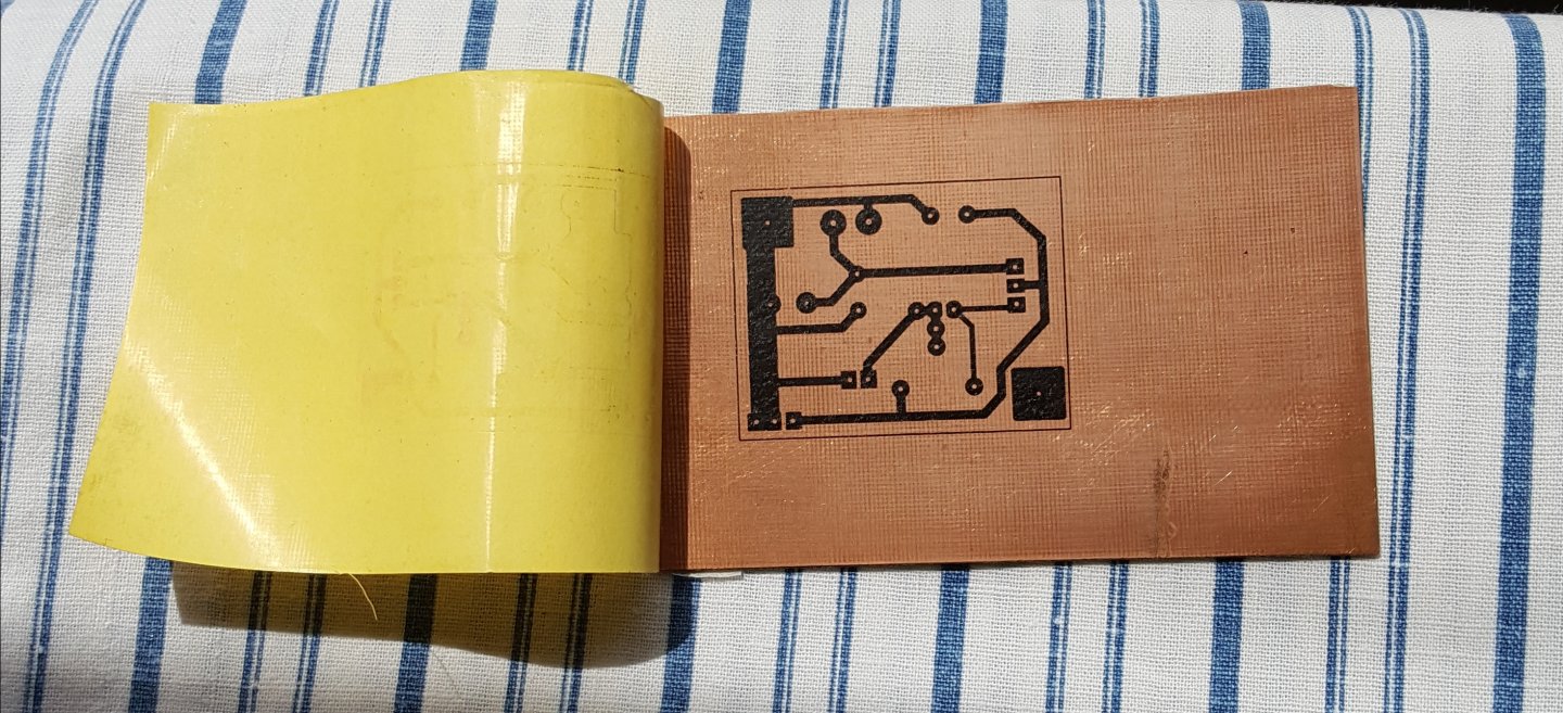

Güç kaynağı projem için aşağıdaki resimdeki baskı devre kağıdı ile çıktı aldım.
Ütü ile plakete geçirdim. Bu 1.Baskıydı.

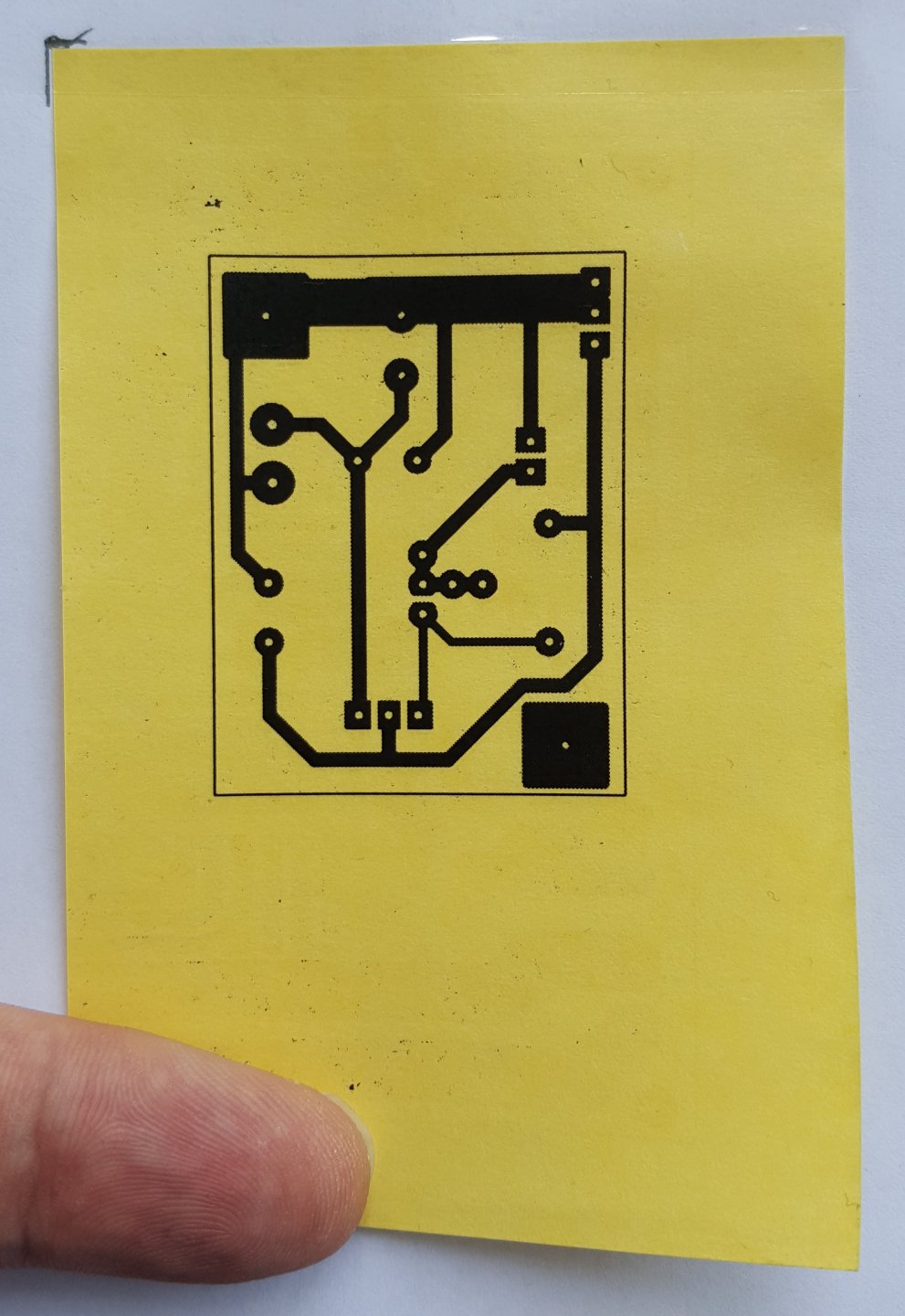

Baskıdan sonra kağıt üzerinde nokta nokta diyebileceğimiz şekilde toner kalıntıları vardı.
Bunları önce pamuk + su ile sildim çıkmadı. Sonra Islak pamuğa alkol damlatıp seyrelterek denedim yine çıkmadı.
Baktım olmuyor yeni bir pamuğa sadece alkol döküp sildim ve yine çıkmadı. Tabiri caiz ise kaynamış resmen kağıda.
Yapacak bir şey yok bu şekilde kullanacağız kağıdı.

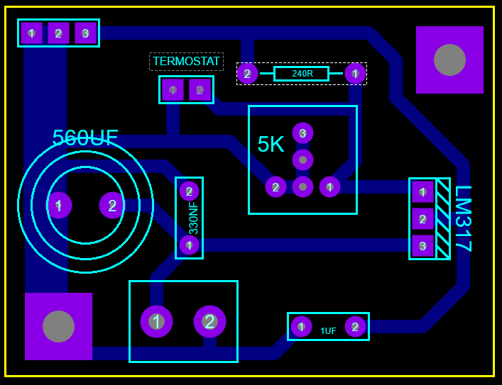

Aşağıdaki fan devresini bu kağıda ikinci kez çıktı aldım.

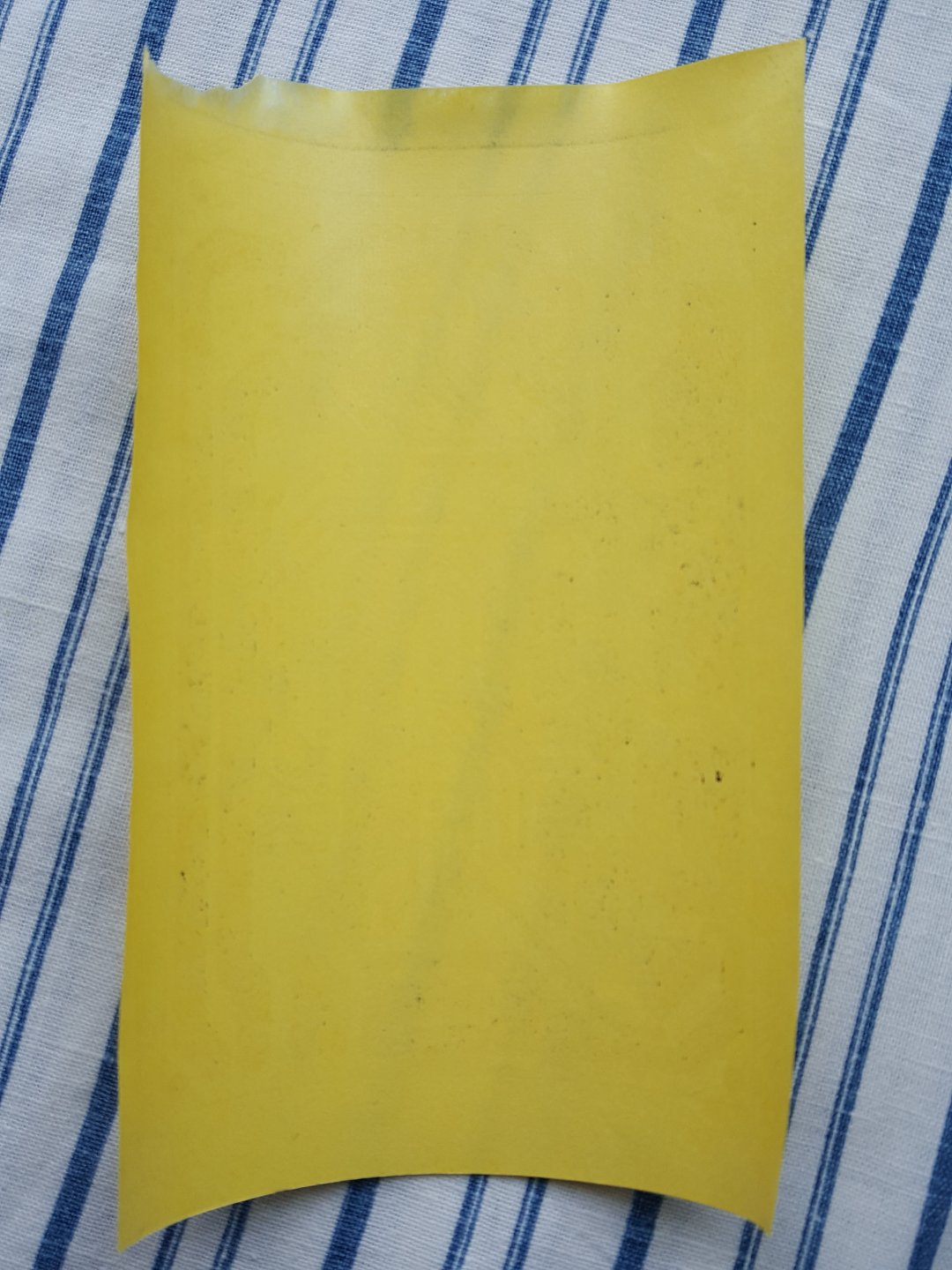

İkinci kez kullandığım baskı devre kağıdı aşağıda göründüğü gibi, yeni baskıyı üzerine aldı ve eski baskı kalıntıları ile birleşti.
İlk ütüleme işleminde tonerin 99%'unu pcb ye geçirdiğim için ve ikinci çıktım da çok karmaşık, birbirine yakın yollar olmadığı için kabul edilebilir bir sonuç var ortada.

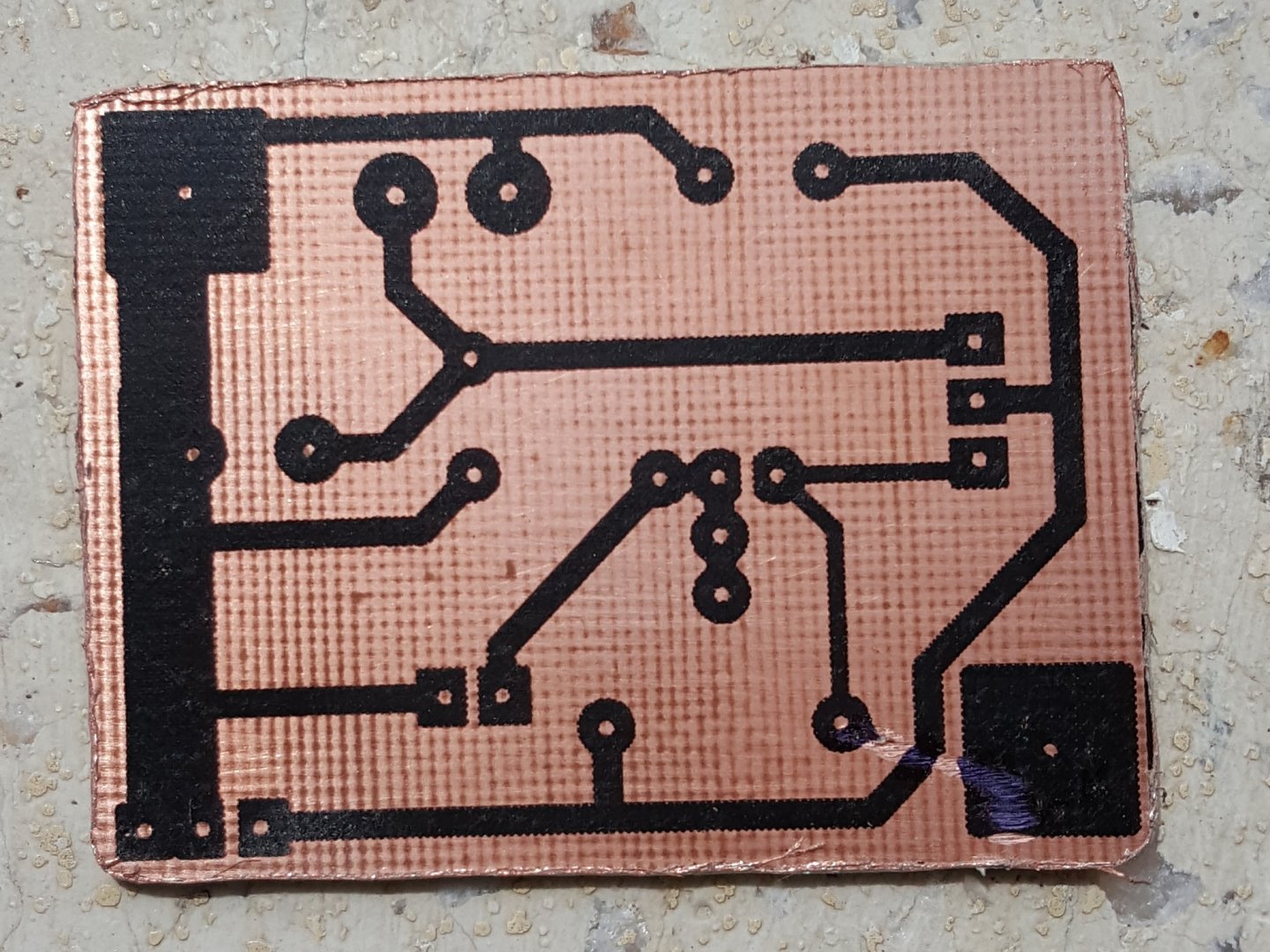

Şimdi tek derdimiz bu kağıdı ikinci kez pcb ye aktarabilecek miyiz?

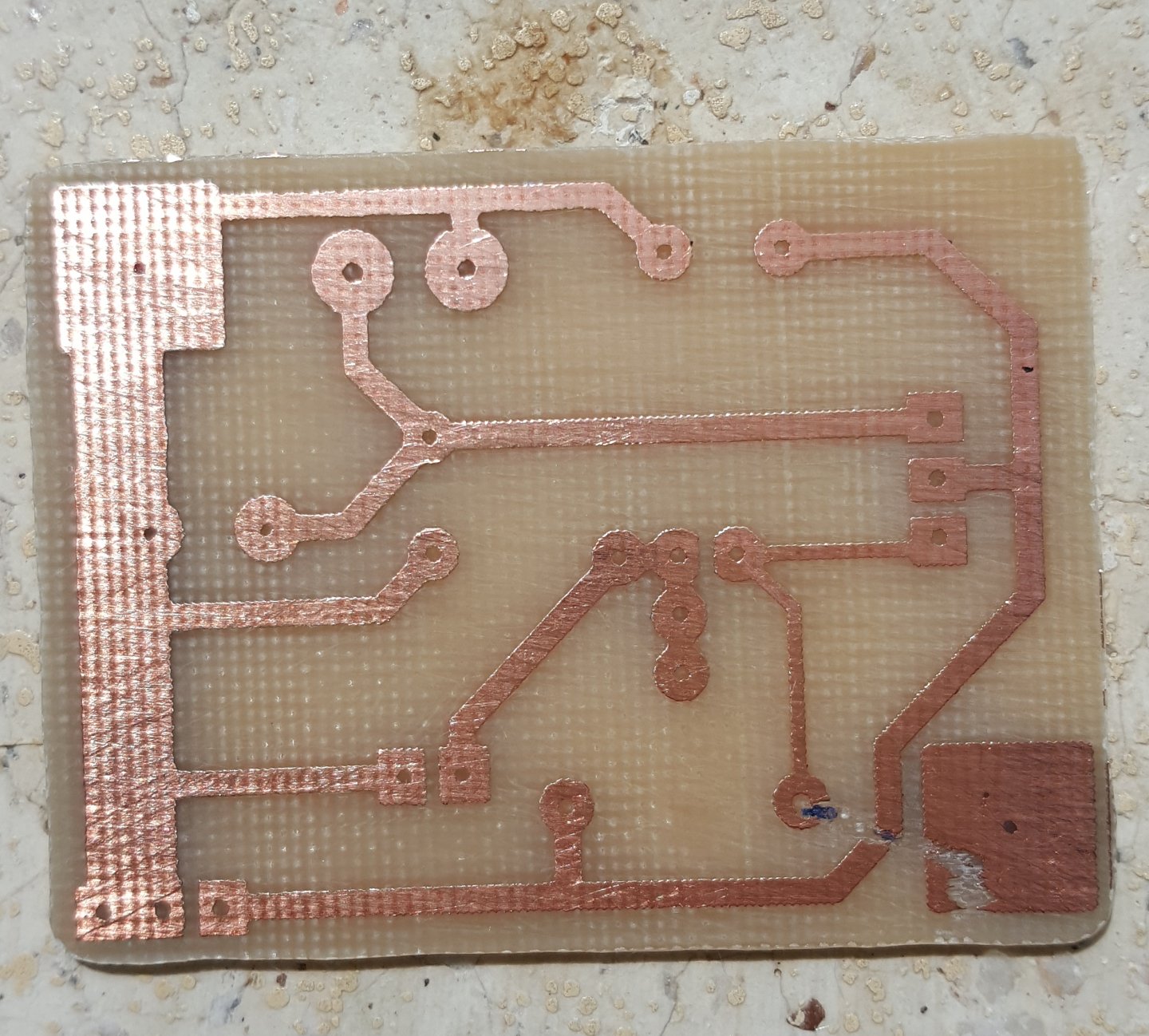

Aşağıda gördüğünüz üzere kağıdı ikinci kez kullanarak pcb ye aktarmayı başardık.
İkinci ütülemede kağıt biraz daha sağlam tutunmuştu pcb ye. Ayırırken korktum toner kalkacak diye ama hiç bir şey olmadı.
En alttaki resimde hatalı bir kısım var o kısım benim dikkatsizliğim. Dremel ile kenarları keserken kaydırınca o kısmı biraz çizdim. Sonra Edding kalem ile kapatmaya çalıştım ama her zamanki gibi beklentimi karşılamadı.
