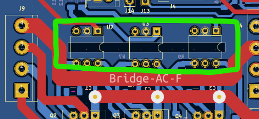

Bu açıklığın sebebi nedir?
Edit: Bir de simetrik iki katman arası bakır yoğunluğu biraz aşırı fazla, iki katman kartın doğası biraz böyle ama fırınlama sonucu sıkıntı çıkabileceği gibi uzun süreli kullanımda özelikle SMD paket MLCC tipi kapasitörlerin bozulması ile sonuçlanabilir, ileride belki işinize yarar diye ekleme yapmak istedim

Aşağı taraftaki AC voltajların yukarı taraftaki DC leri etkilememesi için. Bunun tam bilimsel açıklamasını yapacak kadar bilgili değilim.
Keza pcb yi bir mühendis gibi sistematik dizecek kadar bilgim de yok. Yani bilinçli olarak dizilmiş bir sistem değil. Zaman içinde önerilere uyarak böyle bir yapı çıkardım ortaya. Kapasitörlerin etkileneceği konsunu kimse söylememişti şimdiye kadar, yada söylendi ama ben hatırlamıyorum.

Şematiği incelemeden yorum yapmam aslında çok doğru değil ancak sanıyorum ki o AC taraftaki bütün GND plane i kesip atabilirsiniz zaten orada GND ye bağlanan bir şey yok gibi, o kesik tam izolasyon için gibi olmuş(yanlardan bağlanmasını gözardı edersem) ama zaten yanlardan falan plane tamamlanıyor, kısacası bir etkisi yok gibi şu anki halinde. Sponsorlukta sanırım daha ucuza değilde doğrudan ücretsiz yaptırılıyor, bir ara bir sistem vardı projeni yazıyordun beğenirsen onaylıyorlardı(PCBWAY de olabilir bu emin değilim), bence o seçeneğe bir bakın. Bu arada PCB çizmek için mühendis olmaya gerek yok, sabır, öğrenme azmi, bolca okuma lazım. Büyük firmalarda bazen layout u çizen kişi gerçekten mühendis olmuyor ama çok güzel iş çıkarıyor. Yüzlerce yorum yapılabilir tasarım üstüne ancak bence amacınızı görecek bir tasarım olmuş, yalnız mikrostep haklı 4 katta 100*100, iki katta 100*100 ü geçen kartlardan ucuza geliyor gibi günümüzde(bundan 15-20 sene önce 4 katlı bu boyutlardaki kartların fiyatlarına dolar cinsinden binli rakamlar konuşulduğunu duymuştum). Çizmeden bence fiyata bakmak lazım gibi, inanılmaz hızlı ucuzluyor bu sektör

Pcblerimi genelde kendim yapıyorum. Yine 1.mesajda göreceğiniz pcb yi kendim çift taraflı yaptım. Geçişler için perçim kullandım. Ama maalesef o pcb de hatalı bir deneme ürünüydü. İlk defa çinde pcb yaptıracağım, o yüzden deneyimimde yok. Bir daha proje çizerken eğer çinde bastıracaksam 4 katlı seçeneğini değerlendireceğim.

El işçiliğiniz oldukça iyiymiş, maalesef o şemayla kafamda PCB deki parçaları eşleyemedim. Bu perçin işi bana pek pratik gelmedi, uygulayan birini de canlı görmedim belki ondandır. Bir keresinde böyle bir durumda şu mantıkla PCB çizmiştim, ne zaman diğer katmana geçiş gereken bi komponent gerekiyorsa DIP, aksi durumlar SMD olacak şekilde. Tabi bunu yapabilmek için şematiği çizerken bir noktaya kadar kafamda, bir noktadan sonra gerçekten eş zamanlı olarak layoutu çizmiştim. Kesinlikle tavsiye edilecek bir yöntem değil, ama ne perçin işini biliyorum ne de el işçiliğim bu seviyede değil. Umarım üretim işini çözersiniz.

Pcb ile şemayı eşleyemezsiniz çünkü o şema aslında 6 sheet den oluşuyor. Bu akşam yada yarın tüm sheetler ile birlikte ekleyeceğim. O zaman daha da netleşir.
Perçim işi benim için tam bir amelelik. Çünkü çakma işini çekiç ve çivi ile yapıyorum. Şu delik içi kaplama işini bir türlü çözemedim.
