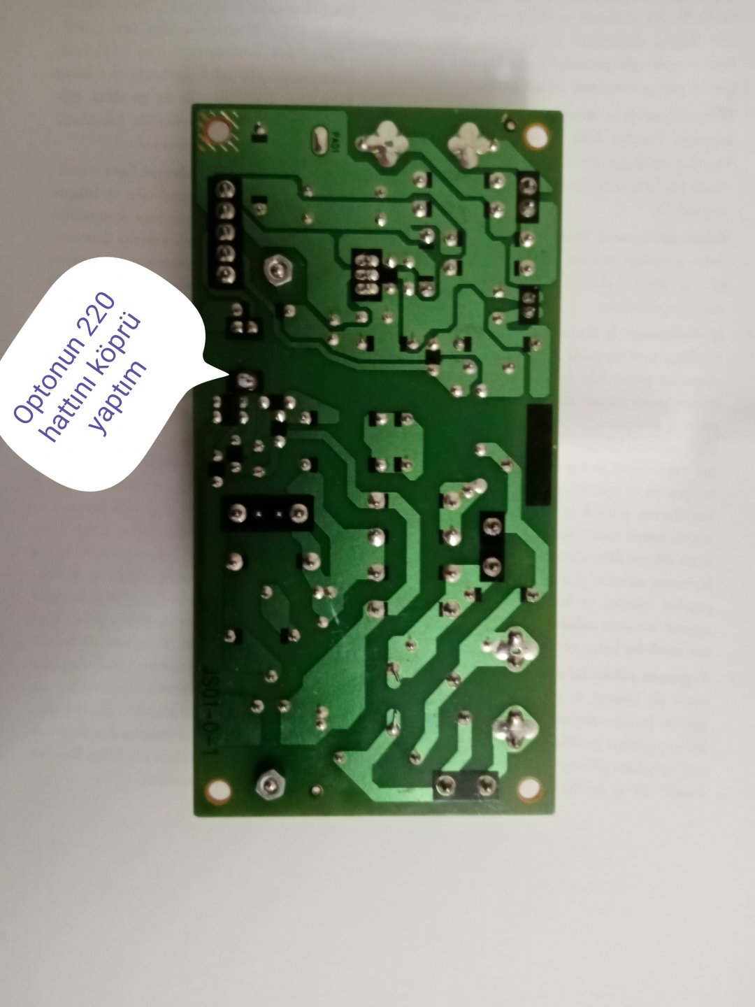

Dikis makınası nın ana kartı arıza yaptı ekranı calısmıyo bende ana kartı iptal edip sadece motoru calıstırıp düz dıkıs yapmasını istiyorum.. Ancak besleme kartına baglı olan motor ana karttan aldıgı sınyal le calısıyor anahtarlamayla yaptıgım kadarıyla röle veya Optokuplörler diye Bı parca sayesinde sınyal alıyor bunun Baska Bı yontemı varmı
Motorun baglı oldugu sokette 2 Pin var ıkısındede 220 volt ölcüyom. Amacım motor soketinden motoru calıstırcak enerjiyi almak.Ancak devrede akımı nereden tetıklemem gerekiyor bılmiyom. Yardımcı olursanız sevinirim..
Motor etiketini de görürsek iyi olur.
Devre anladığım kadarıyla sol kismi basit bir dimmer.
Eğer devre dimmer ise motorunuzu üniversite motordur. Sizde bu motoru harici bir dimmer ile bir anahtar ile yada bir pedal ile çalıştırabilir siniz.
Tahminen role cikisi motor hattina enerji veriyor opto(pc1) ile dimmer ayari yapiliyor.
Role calisiyormu tik sesi geliyor mu? Onceden geliyormuydu
Ewet tam olarak yapmak istediğim bu
Optonun motor soketine bakan bacaklarini koprulersen motora tam gaz vemis olursun.
1. Orda yuksek voltaj var carpilma.
2. Devre yapisini bilmiyorum. Normalin uzerinde gaz verme durumu olabilir. Baska seyler bozulabilir.
Resimler yetersiz, kartın alt kısmını ekleyin. 5 li soket kartını da ekleyin. Motoru 220 Vac ile denediniz mi?
Motora 220 volt ac vermeyin. Etiketinde dc motor oldugu yaziyor. Motoru test edecekseniz dc bir kaynakla deneyin.
Devir ayari yapmanız gerekli mi?
