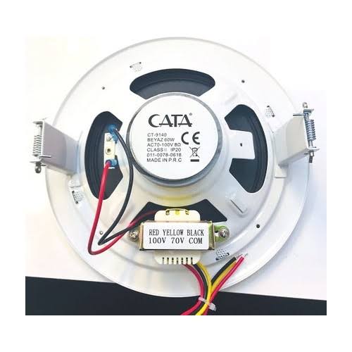

Hocam bu anfi bir hat anfisi. Mesela buyuk mağazalarda anfi ile hoparlor arasi mesafe uzun olunca ses sinyali yolda zayıflamanın diye yüksek voltaj ile gönderilir. Hoparlor üzerindeki trafo ile uygun değere düşürülür.
Aşağıdaki gibi bir trafolu 100 volt girişi olan hoparlor kullanmalısınız. 4 ohm çıkışı sanırım içindeki trafo öncesi çıkışta verilmiş. Bundan emin değilim.

100 volt cikisina normal hoparlor bağlanmaz. Yanar.
4 ohm cikisina toplamda 250 watt 4 ohm hoparlor olmali. 25 watt hoparlörden 10 tane bağlayıp 250 watt alirim demek olmaz bu sefer paralel bağlanan hoparlörler omaji tutmayacak.

Dediginiz gibi amfi cikisi direkt 4 ohm luk cikisa verilmis
