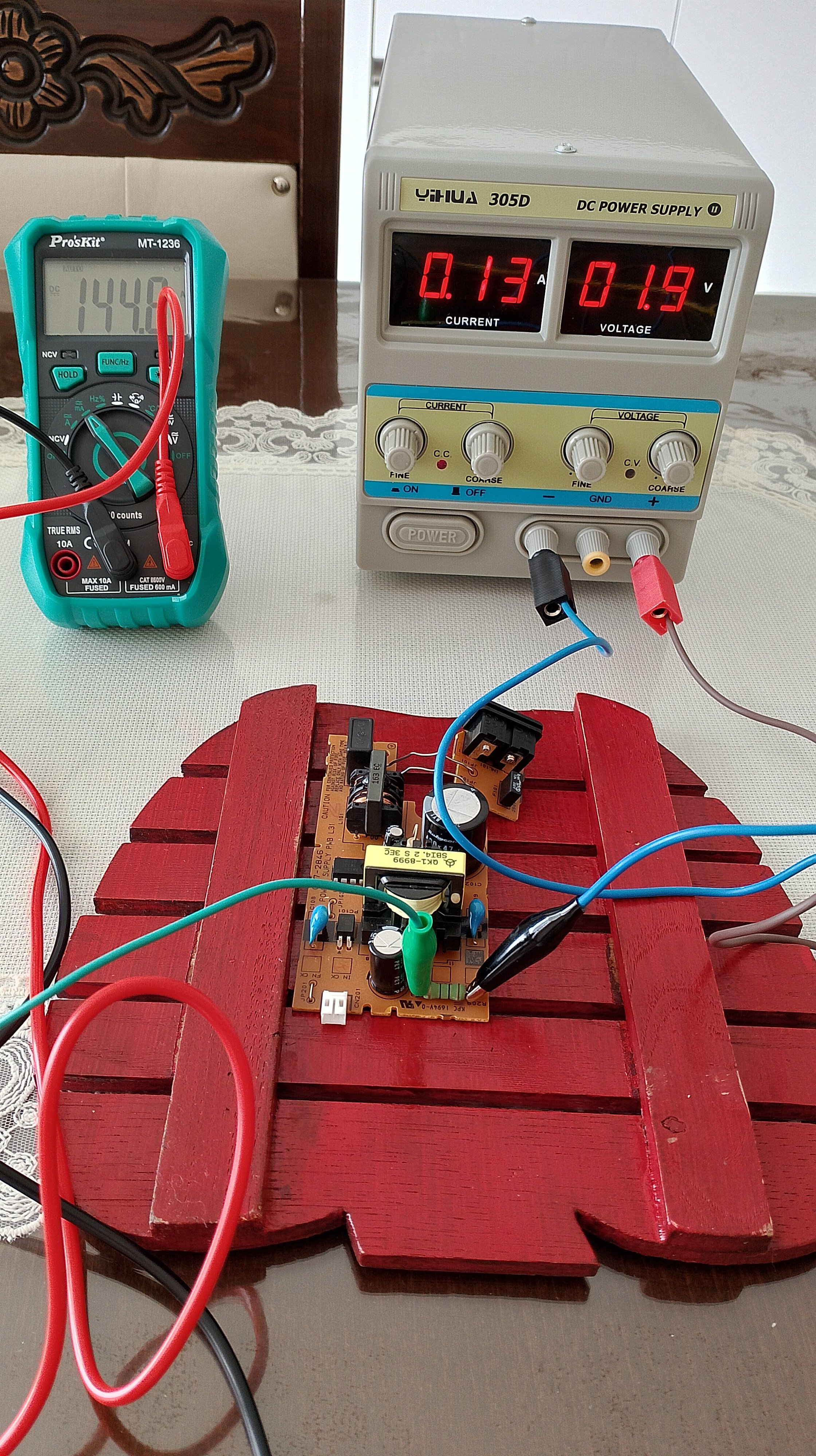

Seneler önce iki tane HY1502D almıştım. Sadece 3 gün önce bir aletin akım testi esnasında fark ettim ki çalıştırınca akım koruması hemen devreye girmiyor, ve kısa bir süre için yüke ayarlanan değerden daha çok aşırı akım sağlayabilir.
Ayrıca bunların potlarına da dikkat edilmesi gerekiyor - zaman ile kontakta sorunlar çıkınca gerilim akım değerlerinde ani değişikler dışarıya yansıyabilir.
Belki potun orta çıkışıyla toprağa yakın bağlanmış baçağı arasında kapasitör ile bu sorun çözülebilir.
Tabii yukarıda belirtilmiş aletlerin tasarımı daha iyi olabilir. Lakin, bu tür aletler hobby benchtop psu profilinde, yani, aynı hastalıklara gebe olabilirler.

Bende de bu benzeri 30 volt 5 amper güç kaynağı var. Akım aşıldığında devreyi açan değil akım limitleyen güç kaynağı.
Zaman zaman sabit akımda kullanmak gerekiyor. Önce çıkışı istenen en yüksek voltaja ayarlıyorum. Akım potlarını sıfıra getirip çıkışı kısa devre ediyorum. İstediğim akımı potları açarak değerine getiriyorum ve kullanıyorum.
Ancak çok uzun süre kısa devrede kullanmak uygun değil tabiki.

Benim cihazda akım çekilmezkende ayar yapabiliyorsun . Ondan kafam karıştı .
Edit : Bugün 10 ohm 5 watt bir direnç üzerinden test düzeneği kurdum . Akım modu da voltaj modu da gayet iyi çalışıyor . Propları değdirmeden akım ayarı da yapabiliyorum .
Edit : Bugün 10 ohm 5 watt bir direnç üzerinden test düzeneği kurdum . Akım modu da voltaj modu da gayet iyi çalışıyor . Propları değdirmeden akım ayarı da yapabiliyorum .40628 eklentisine bak

Bütün kombinasyonları denedim . Voltajı kısıp akımı kökledim , voltajı kökleyip akımı kısdım. Hiçbirinde anormallik görmedim. Set değerlerini de gayet hassas ayarladım . Hiç yük bağlı değilkende potlarla voltajı 30 a akımı 5 e ayarlayabiliyorum.

Aslında daha güzelini yaptım ilk başlarken . 20 volt 1 ampere ayarladım. Güya direnç 10 ohm olduğu için 2 amper çekmek isteyecek . Ben 1 amperde tutacağım. 1 amperde tuttum ama baktım duman çıkmaya başladı . Hop kapattım ne oluyor diye . Jeton düştü sonradan direnç 5 watt Ben yüklüyorum 20 watt . Allah'tan direnç yanmadı . Kafayı düzeltip teste devam .
