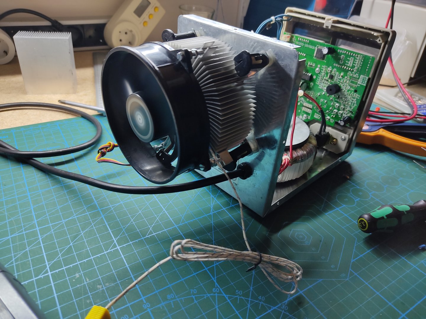

BU508AF bozuk çıkınca mevcut 2N3055 için bir alternatif geliştirmeyi denedim. Bildiğimiz Intel işlemciler için kullanılan soğutucu blok için TO-3 kılıfa uygun delikler açtım.
Tam herşey çok güzel oldu derken takmaya çalıştığım vidalardan bir hiç zorlamama rağmen sıfır noktasından koptu!
2 mm olan deliği 2,5 mm ile tekrar deldim ve kırılan vidadan kurdultum.
Delik işini tamamladığımda, kabloları yerine lehimledim ve termal macunu ile yerine taktım. Alüminyum bloğun içinden baştan sona geçeceği için yalıtkanı sayesinde ısıya dayanaklı olabilmesi için özellikle kalın elektrik kablosu kullandım.
Transistörün soğtucuya montajını tamamladıktan sonra soğutucuyu da güç kaynağının kasasına monte etmeye başladım. Söylediğim gibi Intel işlemcilerin soğutucusunu kullandığım için anakarta takıldığı gibi güç kaynağının altına takılsın istedim. 4 plastikten biri eksik olduğu için eksik parçayı diğer soğutuculardan aradım. Ararken, dün bütün gece bulamadığım izalasyonu filan her şeyi harika olan canım soğutucuyu buldum...
Ama tabi bu kadar ilerlemişken değiştirmek istemedim. Plastik parçayı bulup delikleri deldikten sonra soğtucuyu güç kaynağının arkasına iliştirdim.
Sonra bir test daha yaptım. Gene 5 V 2 A ile test ettim. 8. dakika bu sefer 70-80 derecelerdeydi fakat ısınmaya devam ediyordu. Güzel tarafı kasa ile hiçbir ısı transferi yok. Kötü tarafı ısınma sorunu hiç değişmedi.

24 VAC doğrultulunca 31 V gibi pik DC voltaj çıkar. 2 A de 1 - 2 V ripple olduğunu varsayarsak, 30 V gibi bir voltaj görüyor regülatör. Senin çıkış 5 V. Bu durumda pass transistörü üzerinde 25 * 2 = 50 W lık bir güç harcanması gerekiyor. Bu kadarlık bir gücü harcamak için de o CPU soğutucu kesinlikle yeterli değil. O ısı, transistör bozulana kadar artmaya devam eder. Ama CPU fanını koyarsan belki bir değerde stabilize olabilir, ama bu değer de gene fazla yüksek olur diye tahmin ediyorum.
Yani ya daha büyük soğutucu yada çok daha yüksek hava akışı sağlayan ( = kafa şişiren) bir fana ihtiyaç var.

Fırçasız motor bağladım. 8. dakikada halen 33-34 derece. Fan cihazın çalıştığını anlayacak kadar bile gürültü yapmıyor. Bu fani PC ye mi aktarsam. :D :dans1:
Bu ısı değerini 4. dakikadan beridir takip ediyorum. Şu an 18. dakikadayım. O vakitten beri (33-34 derece) hep aynı. Öyle sanıyorum fan takmak sorunu çözdü.
Fanı başka bir güç kaynağı ile çalıştırıyordum, şimdi bu fanı içeride 10 V hattına bağlamalıyım. Aslında ben bunu ısıya göre çalışan bir modül haline getirirdim ama fan gerçekten sessiz çalışıyor, hiç gerek yok.
Bence soğutucunun arka tarafında transistörün yattığı yeri ölç. Şu anda fan K tipi probu da soğutuyor.
prob transistörün üstüne de koysam aynı değeri okuyorum. Transistörün üst tarafı pervanenin göbeğine denk geldiği için orada bir hava akışı yok. Güç kaynağının arkası ile soğutucu arasını ölçtüğümde de aynısı geçerli.

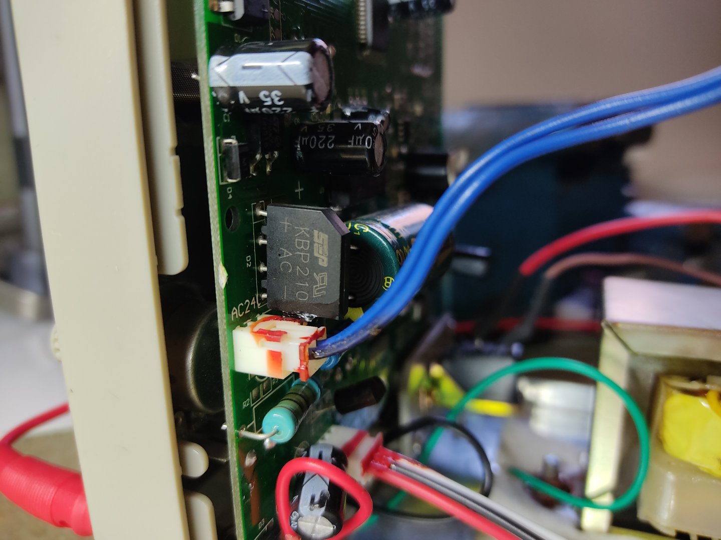

Şimdi son olarak bu köprü diyotta çok ısınıyor ama çalışıyor. Bozulana kadar dokunmayacağım. Bu bir saatlik testte 90 dereceye ulaştı.
9139 eklentisine bak
Isının sebebi belli. Bu köprü diyottan en çok 2 A akım akması gerekirken bu devrede giriş akımını 2.2 A ölçmüştük.
Bozulursa bunun yerine daha yüksek akıma dayanan başka bir tane takarım. Bir yandan da şu an ortam sıcaklığı 24.4 derece. Yazın bu sıcaklık 35 derece belki daha yüksek değerlere filan çıkar. Bunu da değiştirsem iyi olur ama bozulmasını bekleyeceğim. Başka zamana da yapılacak iş kalsın. :D
