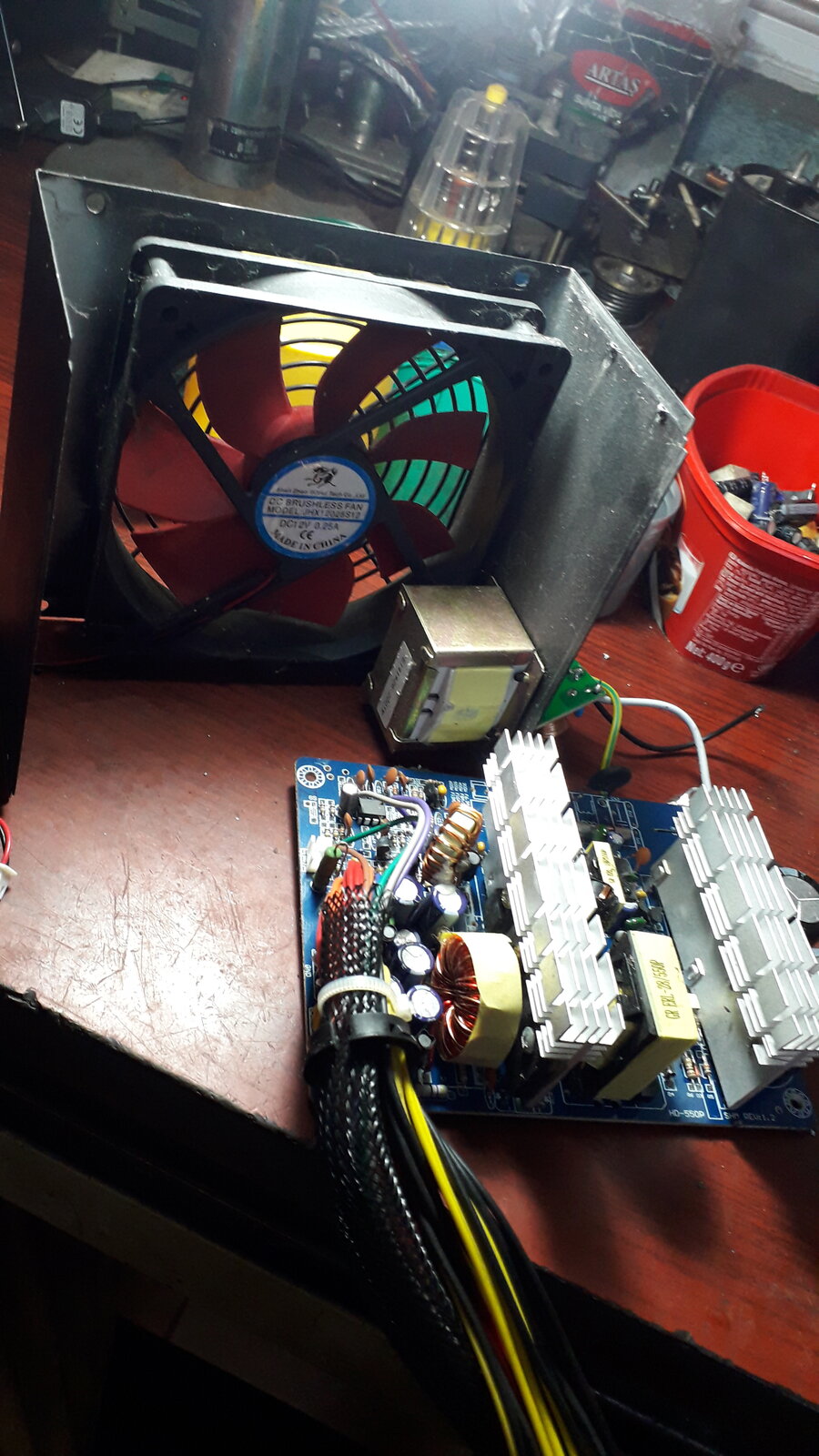

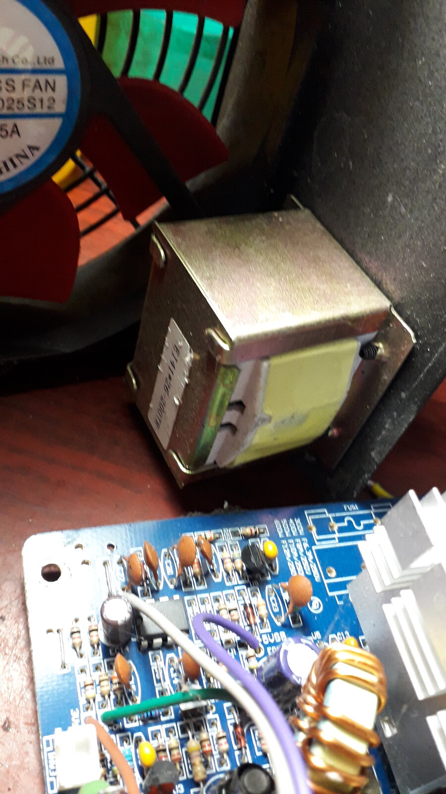

Değerli arkadaşlar.
Bir arkadaşım elindeki arızalı pc güç kaynağını tamir etmek için uğraşıyor. Güç kaynağını açtığında içinde bağlantısı olmayan bir eleman gördü. Bende size sorayım dedim.
Önce yorumlarınızı alayım sonra detayı yazacağım.
@serkan_48, şuradan anladığım kadarıyla,

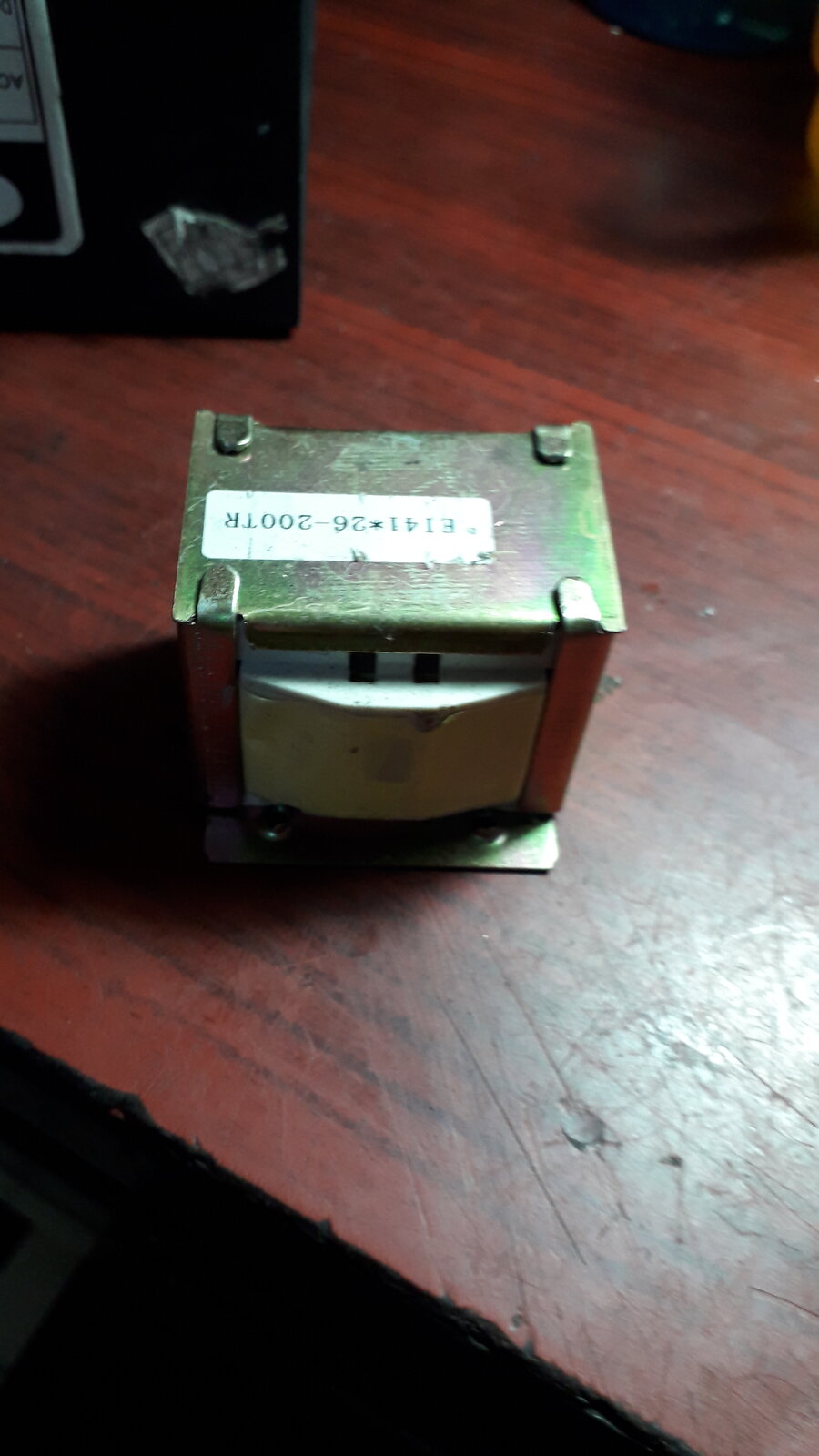

Normalde iyi sayılan güç kaynaklarında, pasif PFC(power factor correction) trafosu kullanılmakta. Aşağıdaki resimlerde olduğu gibi.
Ancak kalitesiz güç kaynaklarında bu trafo fake oluyormuş. Herhangi bir bağlantı yok, sadece varmış gibi kutu içerisinde duruyormuş:) Bu fake trafo içerisinde herhalde sarım falanda yoktur!

Bu kadar utanmazlık olmaz :) Yukarıdaki linkteki en azından boş kutuya bir kablo gönderip kablo çıkartmış. Bunlar o kablodan bile tasarruf etmiş.
@umk bende tam tersini gördüm diyebilirim. Kaliteli güç kaynaklarında özel bir anahtarlamalı bölümü var. Mosfet + kallavi toroidal bir bobin, kontrol entegresi ve 400V civarında sabit bir çıkış var. 100-330uF civarında bir kondansatörü dolduruyor pfc devresi.
Biraz daha ucuz güç kaynaklarında ise pfc kontrol kısmı yerine sadece iri bobin den oluşan bir filtre kullanılıyor.
Benim atx güç kaynaklarında gördüğüm kullanım genelde bu şekilde.
