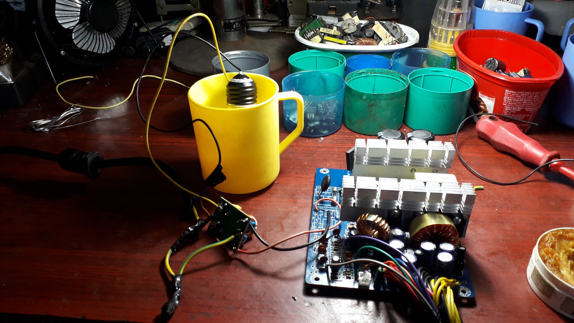

Lambamız yandı. Güzel bir mısır patlaması da oldu bakalım kim şehit olmuş :)
Eğer blok kapasiteler aktılarsa, o akan asit PCB nin üzerini ince bir film olarak kaplamıştır ve o film de iletkendir. PCB yi adamakıllı IPA ile temizlemek lazım.

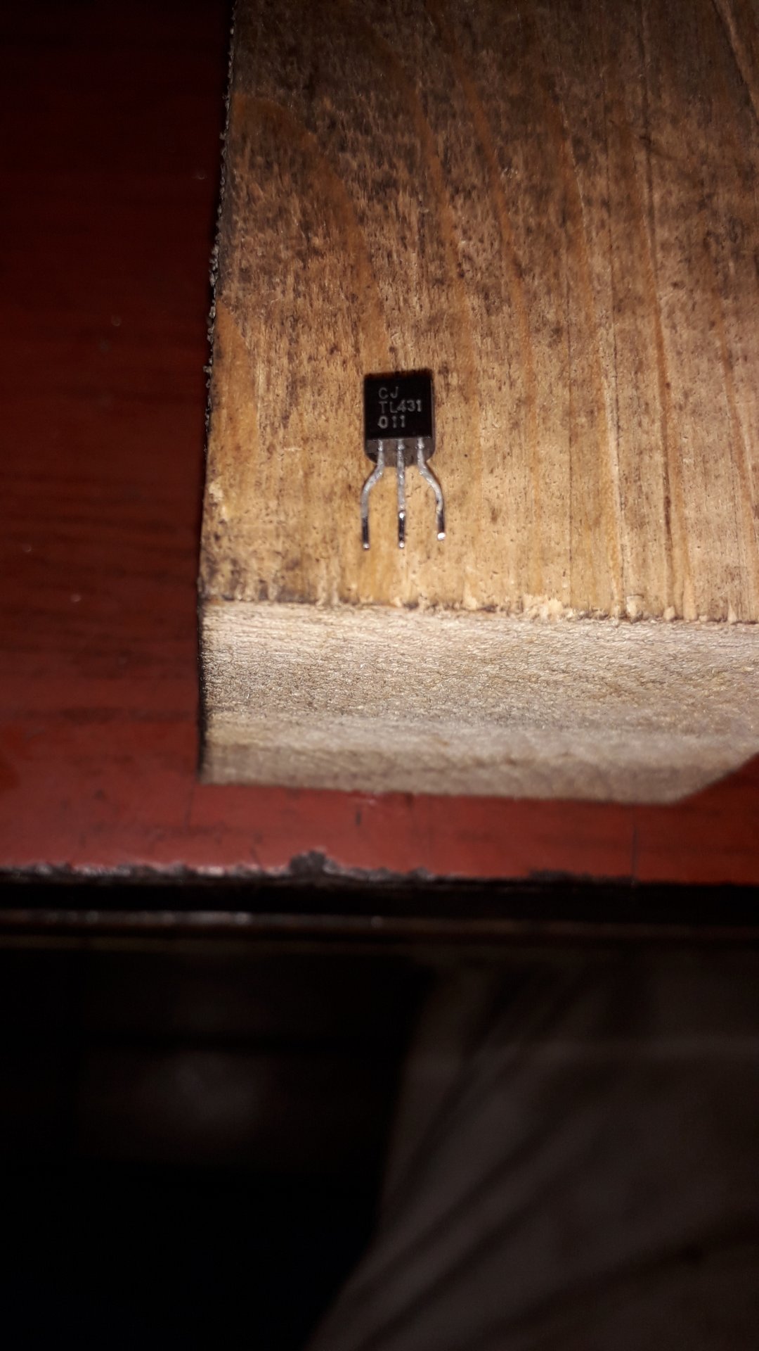

Sabah sabah keçilerim geldi . Kartı komple soymaya karar verdim . Sökerken de şöyle bir eleman cıktı. Transistör sanıyordum ben . Bakalım ne derdimize dermanmiş
Senmisin bana kafa tutan . Yedek parça yaparım adamı komple soyup .

İlk defa altı ve üstü farklı renkte soldermask olan bir pcb gördüm. :dusun1::dusun1::dusun1:
