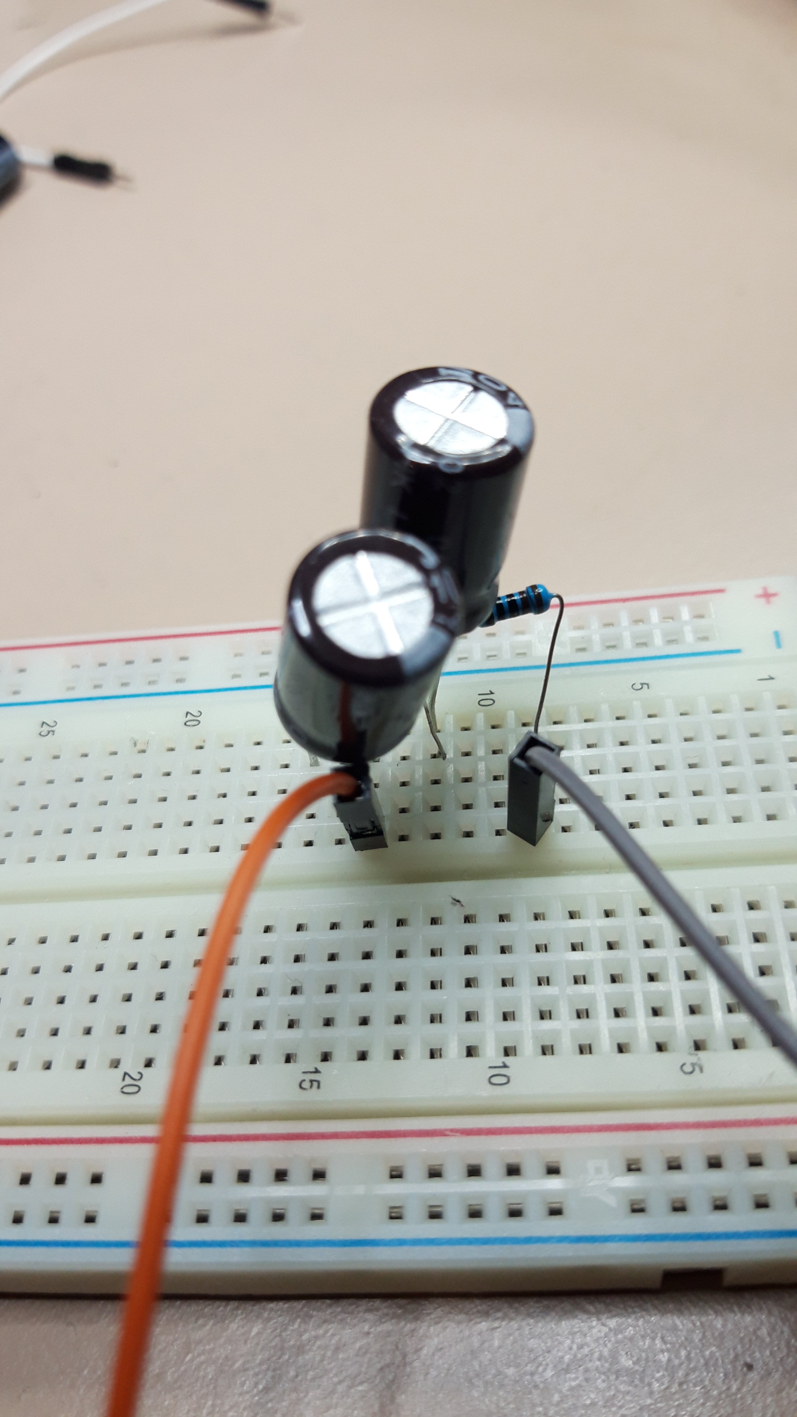

Boyle bir sey hazirlayinca, ilk kez sisteme voltaj verince 2. cap in + bacagi ile sistemin - bacagi arasinda , sisteme verdigim voltajdan daha buyuk bir voltaj okuyorum. Ornegin 5V sisteme verdim7.3V okudum. bazen 5.3 okudum. Ama 2.cap ile sistemin - ini kisa devre edersem bir daha o voltajlari goremiyorum asla.

Bu bana taydin abinin, zener diyot nasil olculur konusunu hatirlatti. KORAD i kapatmadan baglayinca bu sekilde yuksek voltaj olcuyordum, ama KORAD kapandiktan sonra baglantilari yapip korad i acinca hic sorunsuz 5V olcebilir oldum.

Havada asili bir kondansator olsun. Plakalarindan birisine Q yuku yukledik. Diger plakada ne olur?
Bir kondansatorun plakalarindan birisini topraklayalim. Diger plakaya +Q yuku koyalim.
Bu durumda diger plaka topraktan -Q yukunu toplar.
Biz Q yuku yukledik.
once olmamasi lazim diyordum ama, plakanin birinde Q yuku var ise diger plada -Q yuku olmali diyorum. Hava ile calistim ben, yuk vardi
Yorum yapacagim.
Bir levhaya +Q yuku birakinca diger levha ile arasindaki dielektrikden -Q yuku plakanin +Q yuku tarafinda yogunlasir.
Dielektrik her zaman noturdur. -Q yukleri yalitkanda bir tarafta etkin olduysa +Q yuku de diger plaka tarafinda etkin olur ve Plakada statik olarak -Q yuku endukler.
