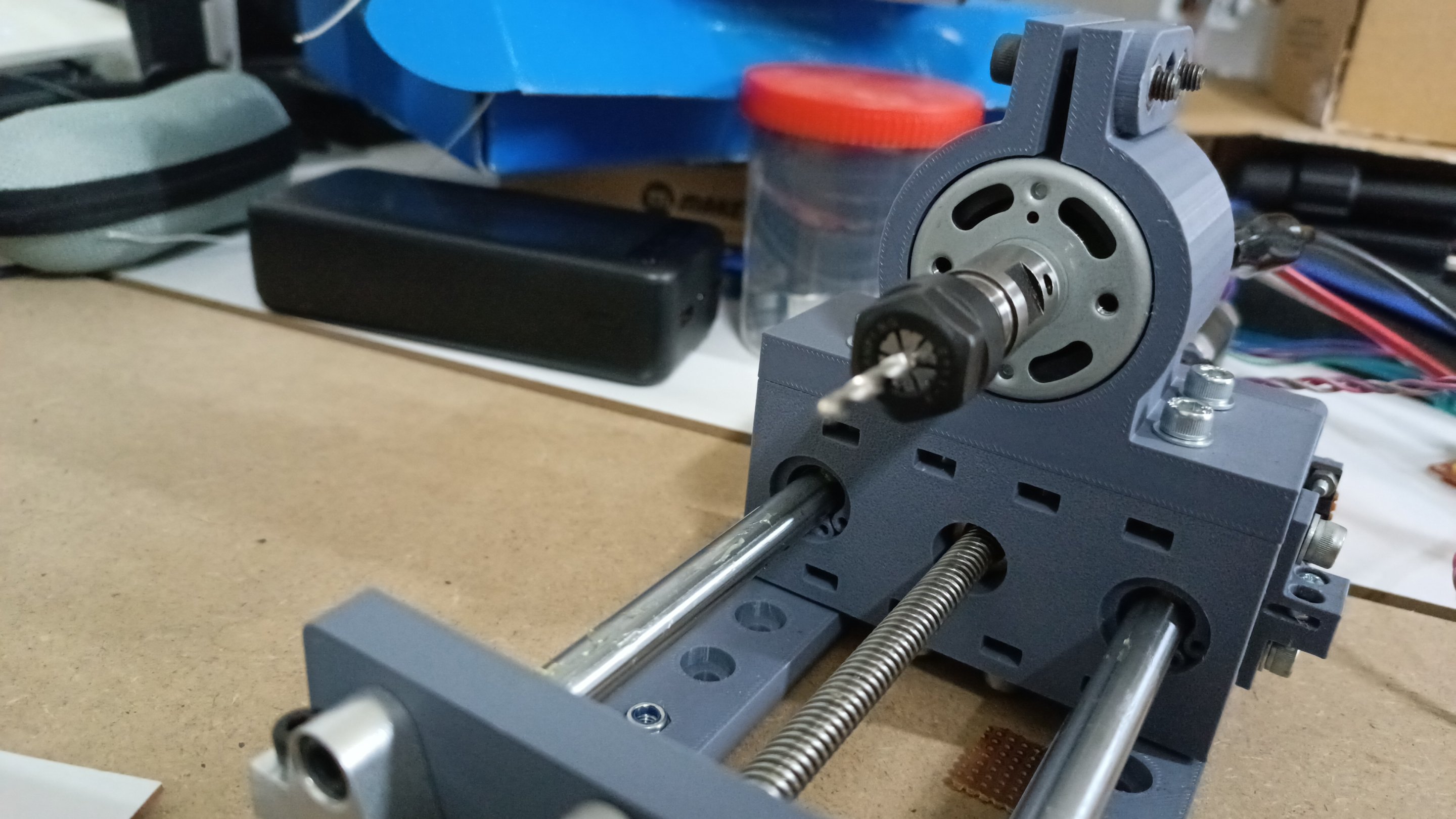

Uzun zamandır elimde step motor, mil ve yataklar vardı ama 3d çizim ile aram iyi değildi. Solid öğrenmeye başladım ve elimdeki malzeme ile step motor kontrollü bir eksen yapmaya başladım.
%50 doluluktaki baskı 124gr ağırlığında
Biraz detaylı oldu ama çok hoşuma gitti
Şaseyi revize ettim. Tekrar basıcam. Önceki boyutu 150mm ve hareket boyu 55mm civarında idi.
Şaseyi biraz büyütüp sabitleyicileri dışa alıcam. Bu sayede hareket alanı 130mm civarında olacak inşallah.
Toleranslardan kaynaklı bir kasma durumu var. Vida yönünü değiştirdim. Ayar yapmak biraz daha kolay olacak.
Yaklaşık 80 dk sonra versiyon 2 nin baskısı bitecek. Onun daha orjinal görüneceğini düşünüyorum. İnşallah paylaşırım onu da.
M5 somunlar yerine bu defa fiberli somun kullandım. Vida başı dışarıda olunca bu defa hem ayarlama hem de sıkma işi daha kolay oldu. Limit sw ve kontrol devresi için biraz zaman gerekecek ama şu anki hareketi kasma yapmadan lineer şekilde yürüyor. Bu da korktuğum bir süreci daha kolay hale getirdi.
Bağlanabilirlik olayını abartmış olabilirim.
Taban parçası revize edildikten sonra hareket boyu 118mm oldu. Daha önce 58mm civarında idi.

Tum vidalari iyice siktiginda mekanizma kitlenmeden hareket ediyor mu?
İlk yaptığım versiyonda vidaları sıkınca başta ve sonda sıkışma vardı. Ortada nispeten serbestti.
İkinci versiyonda ise vidaları sıkınca mekanizma rahat hareket ediyordu.
Mili taşlama ile kesip tekrar taktığımda sıkışma oldu. Vidaları hareketi engelleyecek kadar sıktım. Şu anda çok sıkıntı yok.
Motor turucu parçayı çizip STL çizim dosyasını aşağıya ekledim.
Motor çapı 45mm. RS775 motor 42mm olarak geçiyor ama genel olarak motorun mıknatıs etrafındaki halkası 44.5mm olarak çizime yansıtılmış. Ben de 45mm olarak çizdim. Elimde RS775 motor yok ama yakın zamanda hem motor hem de ER5-11 mandren alıp deneyeceğim.
