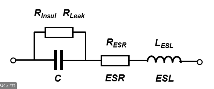

Yanlış. ESR öyle hesaplanmaz. Sabah 1000 [CHAR]micro[/CHAR]F kondansatörün 100 Hz de ESR sini ölçtüm 0.055 [CHAR]Omega[/CHAR] çıktı. Sonra da yukarıdaki testlere bakınca görürsün, 100 Hz vererek empedansını ölçtüm, 1.71 [CHAR]Omega[/CHAR] çıktı. Birisi ESR, diğeri kondansatörün o frekanstaki EMPEDANSI. Bunlar çok farklı şeyler.
Sanırım problemi buldum. Problem bizim ESL yi yok saymamız. Kapasitörün empedansını doğru ölçüyoruz, burada sorun yok, ama bu empedans üç bileşenden oluşuyor: ESR, ESL, ve C:
Tam olarak hatasız ölçüm için şu işlem sırasını kullanmak lazım:
1) Kondansatörün toplam empedansını hesaplayacağız (ZC)
2) Kondansatörün kapasite değerini ölçeceğiz (C)
3) Kondansatörün öz rezonans frekansını belirleyeceğiz. Bu frekansı belirledikten sonra, kapasite değerini bildiğimiz için artık ESL yi hesaplayabiliriz. Kondansatördeki kaçak dirençlerin ve ESR'nin bu rezonans frekansına bir etkisi olmayacaktır.
4) C ve ESL yi artık bildiğimize göre, toplam empedansı da bildiğimize göre buradan ESR yi de hesaplayabiliriz.
Bunu deneyeceğim ve buradan doğru sonucu bulabiliyor olmamız lazım.

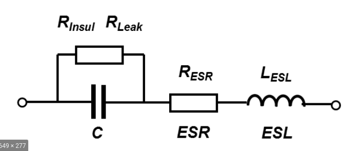

11858 eklentisine bak
