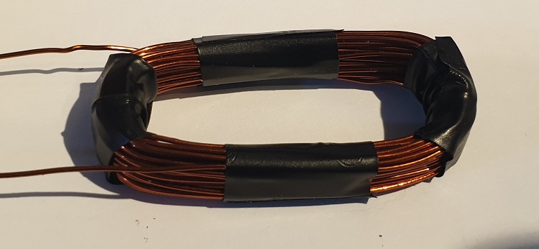

1mm et kalinligida ceperleri olan karkas yapmam gerekiyori.
Yogurt kabindan plastik parcalar kesip yapistirma yoluyla bir karkas yapip silikon kalipladim ardindan da poyester dokum yaptim.
Ancak silikon icindeki 1mm ceperlerin tamami polyesterle dolmadigindan kaliptan cikan karkaslar hep eksik cikti.
Plastik enjeksiyon sart gibi.
3D yazicim yok ama baski sonucu olusan karkas ne kadar dayanikli olur fikrim de yok.
Bobinleri karkassiz sekilde kalip icinde sarip ardindan bez dolayip vernikleyecegim.
Farkli daha pratik fikri olan?

Hocam o zaman silikon kalıp biliyorsun. Kalıp al. Kalıba şırınga ile epoksi bas. O zaman boşluk kalmaz.
Nylon ile baskı yapman lazım. Bunun için de çok yüksek nozul sıcaklığı gerekir. Standart printerlerde olan bir özellik değil. Ya üst seviye printer alman lazım, yada bir printeri Nylon için modifiye etmen lazım.
Cok kucuk ebatlarda ozellikle de ince ceperli karkas yapmak cok zor bir ismis.
Cozumu simdilik asagidaki gibi buldum. Bobinleri sac aksama yerlestirmeden once saci polyesterle kaplayip izolasyon saglayacagim.
Bobinleri de bu sekilde bandla degil ince ip sararak bir arada tutacagim.
Silikon kalipda sikinti var. Gerci elimdeki slikon biraz bayatladi ama yuksek shore degerli silikon kalipla bir daha denemek lazim.
