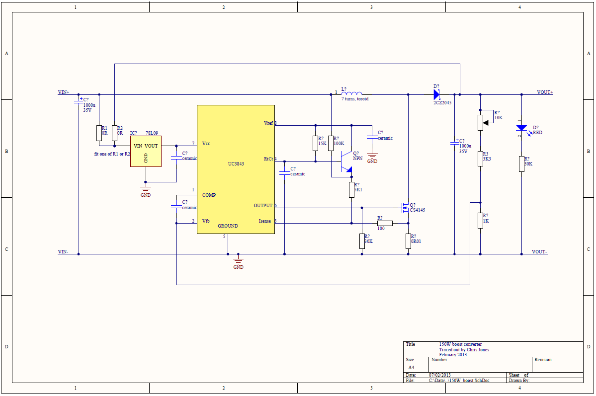

Şema olarak bunu bulabildim, akım ayarlamak istemiyorum kart max 6A veriyormuş aküler şarja başlandığında yüksek akım çekebiliyorlar devrenin arzalanmasından endişelendiğim için akım sınırlama eklemek istedim. onun haricinde kısadevre koruması olmazsa olmazım.
şema buysa şönt direnci entegrenin Isense pinine bağlı. aşırı akım koruması var görünüyor. wattlı dirençler veya ampüllerle akımı ölçerek test edebilirsin.

29552 eklentisine bak
Bu devrede MOSFET source'undaki şönt, akım arttıkça artan bir gerilimi UC3843 ün ISENSE girişine veriyor. Voltaj doğrudan verilirse, belli bir akımda artık UC3843 akımı limitlemesi lazım. Eğer şöntün direnç değerini arttırırsan veya şönt voltajını bir opamp ile yükselterek ISENSE girişine verirsen, daha az bir akımda limitleme moduna girer.
Yani yapman gereken müdahale şönt ve ISENSE arasında olacak.
Boost devrede kisa devre korumasi biraz sikintili. Cip mosu tamamen off yapsa bile kisa devre durumunda kisa devre akimi akmaya devam eder.
En pratigi sigorta koymak.
