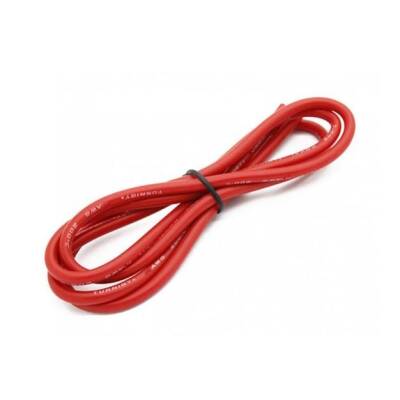

12AWG iyidir 25A gecirir aşağıdaki linkte silikon 1 çift siyah + kırmızı 1 metreye , 100TL diyor.
14AWG kablo cihaz için sınırda kalıyor.
https://www.robotistan.com/12-awg-1-metre-siyah-ve-kirmizi-silikon-kablo

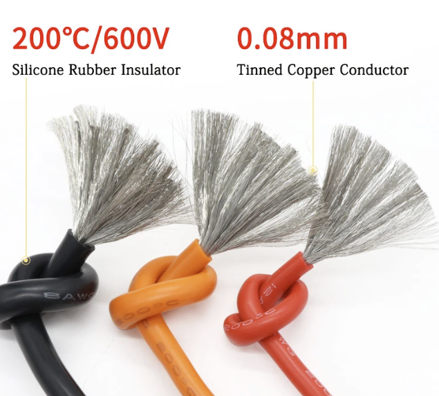

Ultra esnek diyor. Bunun için ince ama çok telli kalaylı bakır kablo kullanıyorlar (aşağıdaki resimdeki gibi).
Bu ürün de umarım öyledir.
Eğer yukarıdaki gibi kalaylı, tam bakır, çok telli ve 12 AWG ise güzel görünüyor.

Haklısınız, farklı yerlerde farklı tablolar var. Çünkü direnç akım dayanımı kablonun sadece yüzey alanına değil, tek çekirdekli/çok çekirdekli olması, çok çekirdekli ise içindeki tellerin sayısı ve kesiti, tellerin malzemesi gibi bir çok parametreye de bağlı. Her tablo yapan farklı varsayımlar kullanıyor sanırım.
O yüzden her kablonun kendi özelliklerine bakmak laım galiba. Markalı kabloların sitelerinde direnç/KM değerleri yazıyor.Oradan bir tahminleme yapılabilir belki.

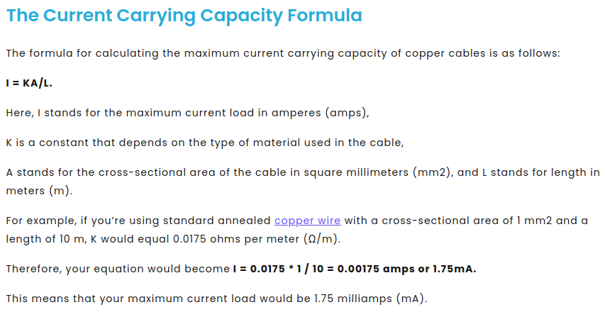

Bu direnç/Km değerlerinden akım taşıma kapasitesi neye göre hesaplanıyor acaba? Kendime genel kullanım için kablolar yapmayı düşünüyorum. Mesela güç kaynağından laptop adaptörüne güç beslemesi yapacam. Yapmışken en yüksek olanı desteklesin istiyorum. Bazı adaptörler 20V 12A istiyor. Tabloların içinden çıkamadım. Birde mesela 20A'lik kablo yapmak istiyorum güç beslemesi için 2 x ...mm2 kablo kullanacam. Burada 4mm2 kablonun 20A taşıyabildiğini farzedelim, ben 2x4mm2 mi kullanmalıyım yoksa çok damarlı kablo olunca hesap farklı mı oluyor?

Direk ohm kanunu uyguluyoruz desek, direnç km başına verilmiş onu nasıl metreye uyarlarız. Heralde 1000'le çarp yada 1000'e böl yapmıyoruzdur. Birde burada voltajın hiç mi etkisi yok kablonun taşıyacağı akımda?
Edit:
Şöyle birşey buldum ayrıca ama burada Ω/m almış direnci Ω/km'den Ω/m'ye çevirmek lazım yukarıdaki değeri 1000'e bölüp çevirince saçma bir değer çıkıyor.

Kablo kesitini belirlerken kablodan beklenen performansı belirlemek lazım. Voltaj düşümü ve beraberinde güç kaybına neden oluyor. Kayıp güç kabloyu ısıtıyor ve artan sıcaklık direncin artmasına ve daha fazla güç kaybına sebep oluyor. Bu güç kaybı, kablo direnci artıp akım yeterince düşene, kablo bu gücü ortama dağıtabildiği sıcaklığa ulaşana kadar devam ediyor.
Satıcının verdiği direnç değeri bakırın direncinden biraz yüksek. Bu, kablonun çok damarlı olup, kablonun net kesitinin verilenden daha küçük olmasından veya alaşımından olabilir. Size 20A için ne kadar voltaj düşümü kabul edilebilir oluyor? Elektrikçi 30A için 2.5mm2
kablo vermişti bana. Kablo çalışıyor ama elle dokununca rahatsız edecek kadar çok ısınıyor böyle olacağını bilsem 4mm2

Amacım aşağıdaki tipte adaptör uç seti alıp bir ucu banana bir ucu 5.5x2.1 mm olan iki kanallı kablo yapmak. Bu kabloyla gerektiğinde güç kaynağından laptopu beslemek test amaçlı. 20A'den fazla akım çekecek laptop yoktur diye düşünüyorum. Yani bir kablo yapayım hepsine yetsin. Bu durumda ne kadar voltaj düşümü kabul edilebilir olur bilmiyorum. Tahminimce 1.5m kablo yeter gibi.Sizin dediğinize göre 2x4mm2 kablo benim işimi görür. Gerçi bu linkini verdiğim yerin kablosu sizin dediğinizden anladığım kadarıyla çok kaliteli değil.
