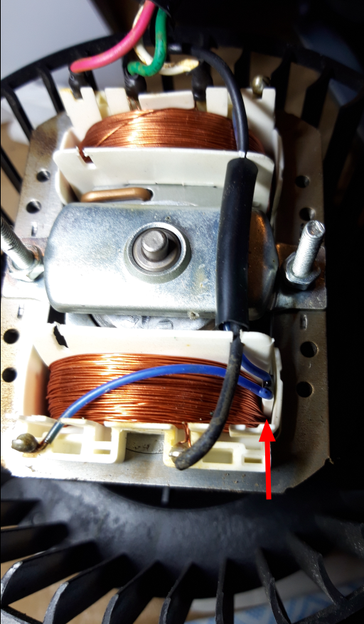

Fircasi olmayan, kondansatoru olmayan bir motor var uzerinde, disarda kendi haline dokunmatiklerine basiyorsun calisiyor, istedigin kadar calisiyor. Ama cok garibime gitti, elinle fan cikisini kapatiyorsun durur gibi olup yeniden calisiyor, elini cekmessen bu boyle devam edip duruyor.

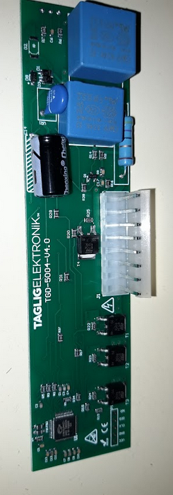

Kendini korumaya aliyor desem, almiyor bence(almis olsa komple durur gibi geldi, dururmus gibi yapip calisma nedir?), kondansator bozuk desem yokki kondansator (kartaki o kucuk kondansatorler -X2 ler- i kondansator yerine koymuyorum nedense), 4 tane triac var sanmiyorum bunlar bozuk, aspirator un markasi bilindik bir sey de degil, karti tgd-5004-v4.0 bu isimde. Boyle bir seyle daha once hic karsilasmadim, kapatsanda cikisini duran fan dahi gormedim. Ama belliki motor zorlanmaya basladigi an gucu kesiyor, triac ta boyle bir ozellik yok diye biliyorum, bozulurmus gibi yapip duzelir mi?
Motordan hız bilgisi ölçecek bir sistem / sensör vb bir şey varmı?

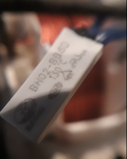

Sadece bu var, buna benzer 40℃ de calisan batarya icinde bir termik gormustum, o kadar hizli acilip kapanmiyordu o, bundan hic suphelenmedim o yuzden. suphelenmeli miyim?

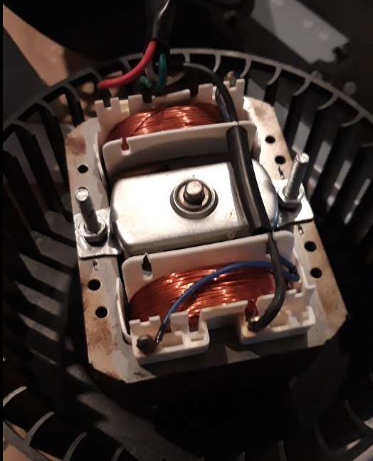

Termik 130 derecelik. Motor veya sargılar o kadar ısınsa zaten hissedersiniz. Motordan kaç tane uç çıkıyor ve bunlar nereye gidiyor.
Eğer 2 uç çıkıyorsa, motor yerine akkor bir lamba (20-30Watlık) bağlayıp ışığı gözlemlemek ip ucu verebilir.
4 uc cikiyor 1 Notr , 3 tane faz, ama bu fazlar tabi butonla aciliyor ve sadece bir hiz kademesinde calisiyorlar. 115 VAC olctum, her hiz kademesinde, her birinden.

Ağzını kapatınca aşırı yükleniyordur.
Motor güçsüz olduğu için duruyordur.
Kaç watt olduğu üzerinde yazıyor mu?
Pervane çapı kaç birde.
Az once degisik bir sey yaptim, cikisini belli oranda kapatiyorum fan hizlaniyor, kapatma oranim arttikca fan hizlaniyor, daha cok kapatinca duruyor, tekrar basliyor. Sanki bu danisikli dovus yapiyor gibime geldi. :gulus2:

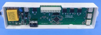

Bir de bundan daha alt model olan var, V3.1 onda MOC lar var
"Gölge Kutuplu Asenkron Motor"

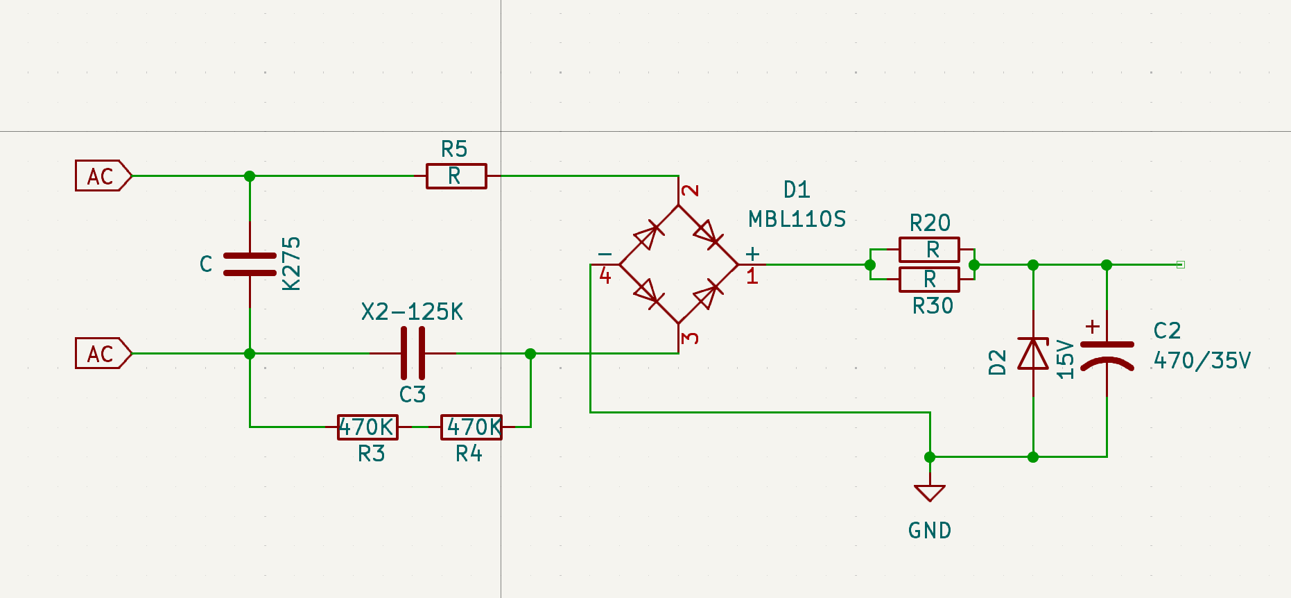

Merhabalar,
Yeni konu acmadan burdan sormak istedim. Resimdeki karttan elime gecti.
Kart üzerindeki R20 ve R30 direncler yanmış. R20 nin üzerinde bir yanik şekilde 5 gozukuyor. Direnclerin değeri ne olabilir.
Teşekkürler.
Tarafosuz besleme katın şemasını cıkardım. R20 ve R30 degeri ne olabilir.
Yükün çekeceği akıma göre hesaplanır R20//R30 paralel değer. Yük akımını ve tipik minimum 15 - 20 mA zener akımını topluyorsun. Bu akıma [imath]I_L[/imath] diyelim
[math]R = \frac{V_{rect} - V_{zener}}{I_L}[/math]
Hocam 1N5929B nin Izm akımı 25mA miş ( Datashetten baktım ). Adaptorle dışardan besleyip 60mA cektiğini gordum. Sonra toplam cekilen akım 125mA olarak düşünerek
R20 ve R30 icin 47 Ohm direnc bağlayarak test ettim. Çalıştı Direncte ısınma da olmadı.
