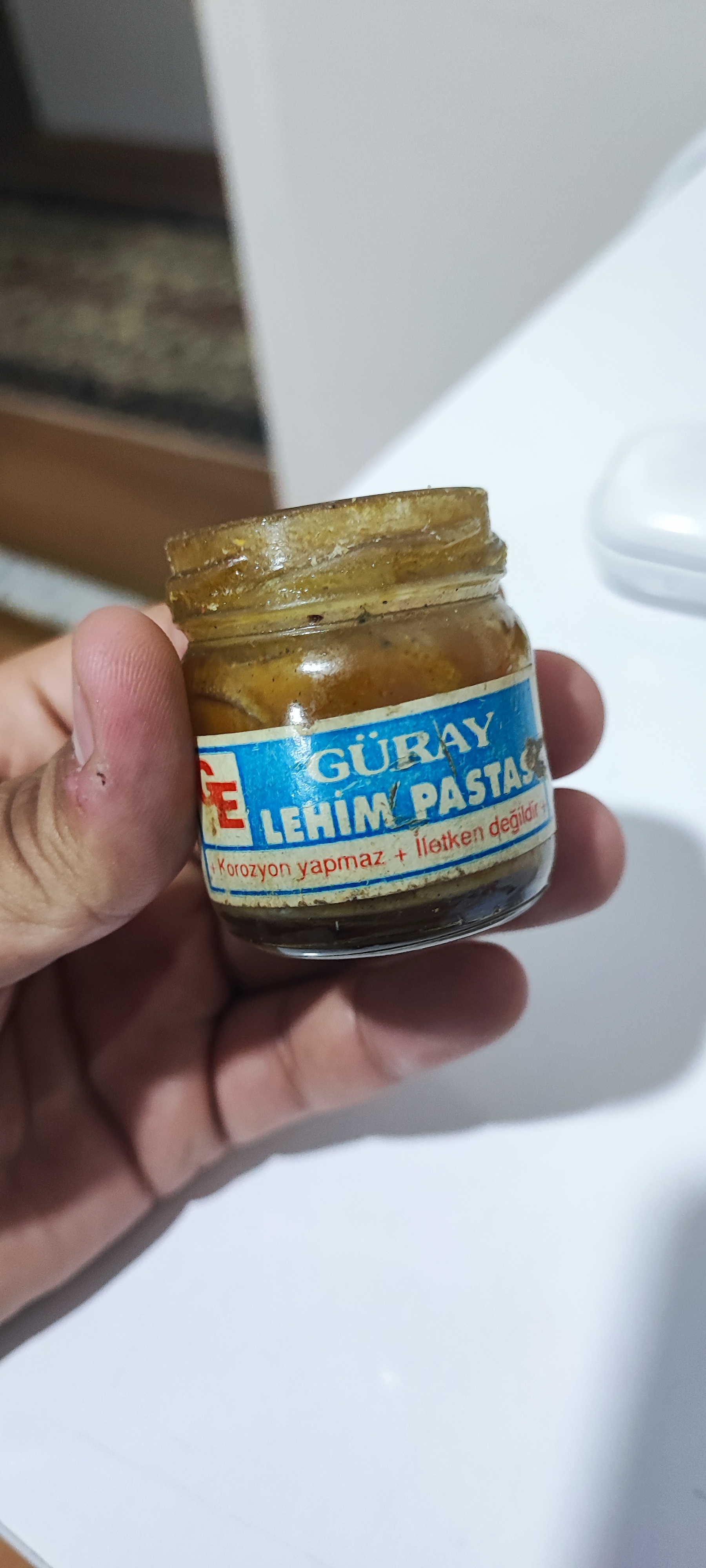

Bu lehim pastasının muadilini nasıl bulabilirim

Bu lehim pastasını dayımın liseden kalma elektronik çantasının içinde buldum. En az 20 yıllık vardır. Kokusu ekşimiş bozulmuş gibi. Dokusu pütürlü ölmüş garip. Ama sürdüğüm herşey nasıl güzel lehim tutuyor lehimin yayılmasını izlerken hayran kaldım. Eski kullandığım lehim pastaları bunun yakınından bile geçemez biraz kalıntı bırakıyor sadece.
Kavanozda az vardı ve bitiyor bunu muadili ne olabilir.
Krem flux alacaksınız hocam. Biraz pahalıdır ama istediğiniz sonucu alırsınız. Elinizdekinin eridiği zamanki kokusu çok fazladır ve sağlığınıza zararlıdır.
