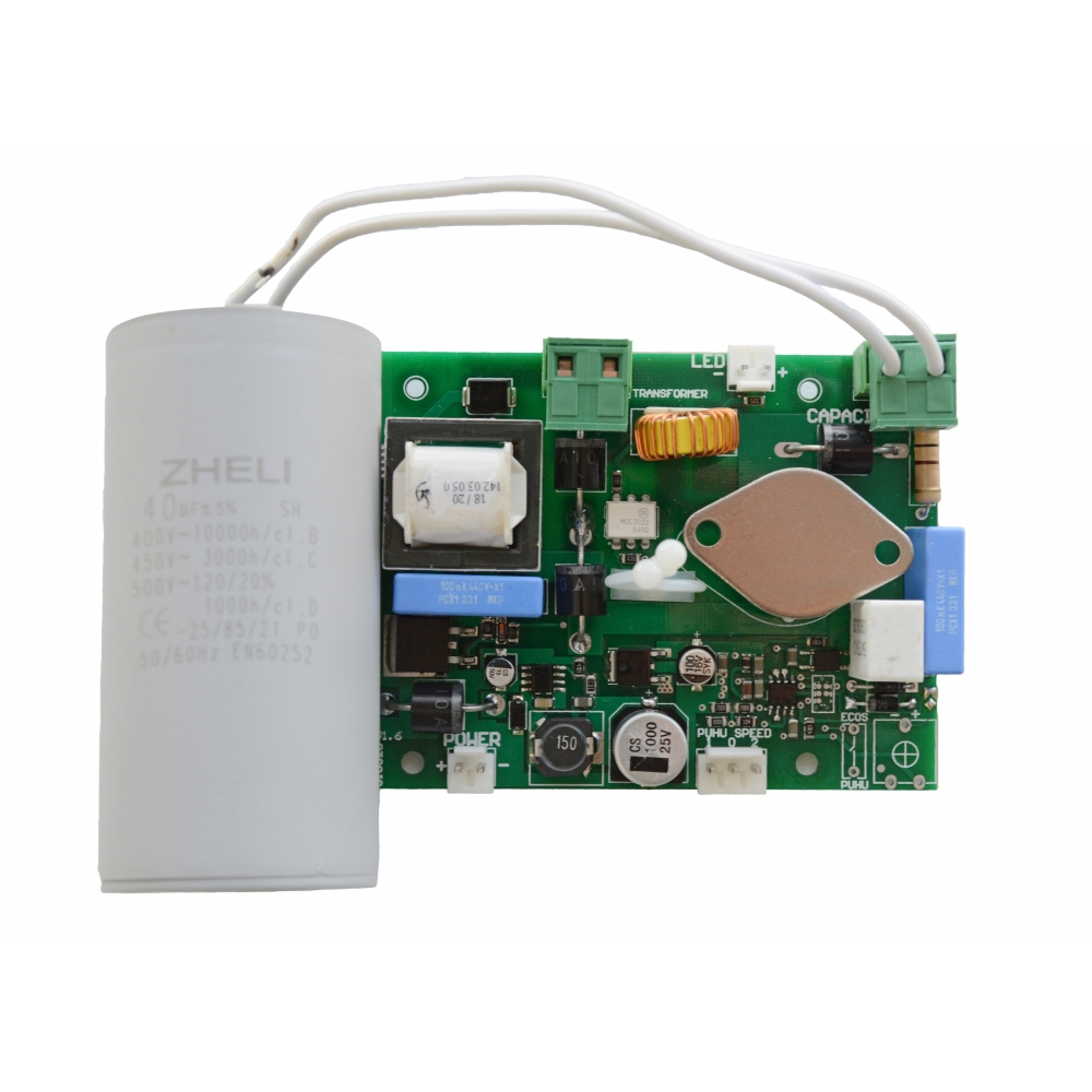

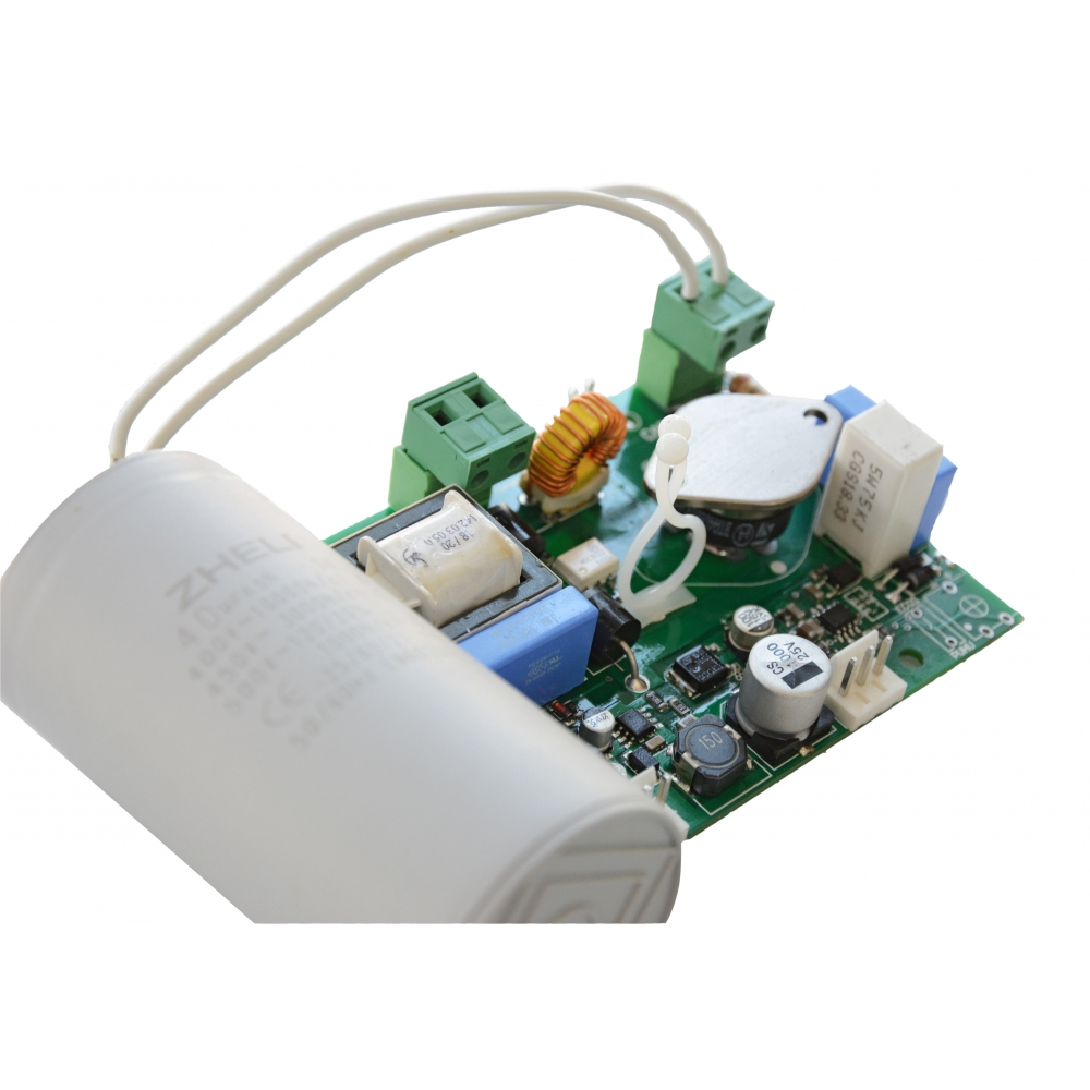

Çit cihazı devresindeki TO3 kılıfa benzeyen malzeme nedir? Yapay zeka köprü diyot diyor..
Güç transistörü olması muhtemel ama hiç böylesini görmedim.
Bir zemine bağlandığına göre ya Soğutucu yada sıcaklık algılama amaçlıdır. Sıcaklık algılama ise termik anahtar yada Yarı iletken anahtarlama olabilir.
Soğutulma amçalı ise Köprü diyotta olabilir Triyak vs gibi birşeyde.
En azından üzerinde yazılı bişey görebilsek...
Devre bende değil, internette denk geldi.
Sanırım To3 transistör. Ama bacaklar şapka tarafında, alttakide soket. Ya da görselle oynanmış.

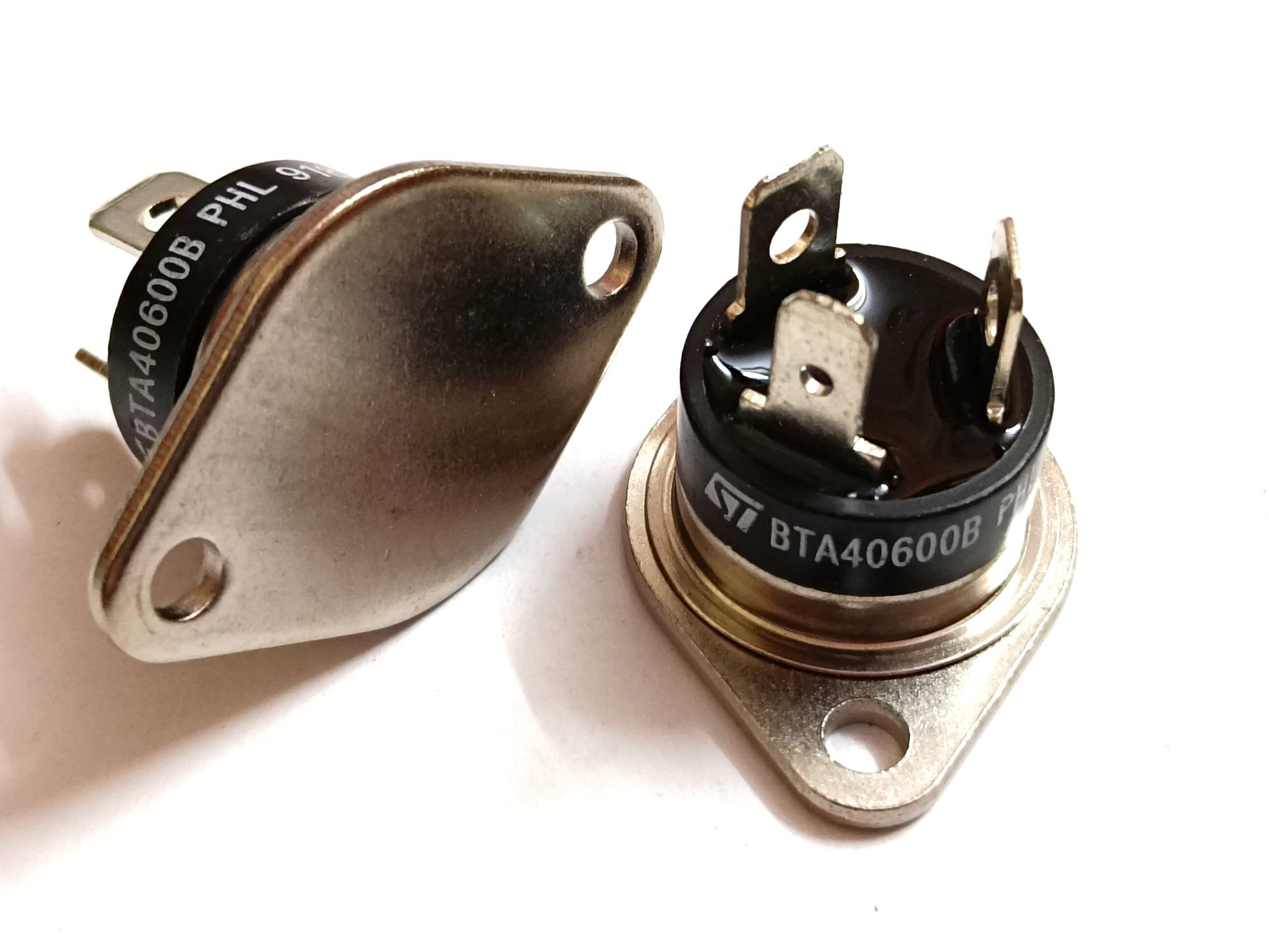

Edit: RD91 kılıf triyakmış.
Yapay zekalara o kadar tarif ettim, resim attım bulamadılar.
48419 eklentisine bak
Tahmin ettiğim üzere...
Alternatifler belli idi. Lakin bulanlar arayanlardandır.
