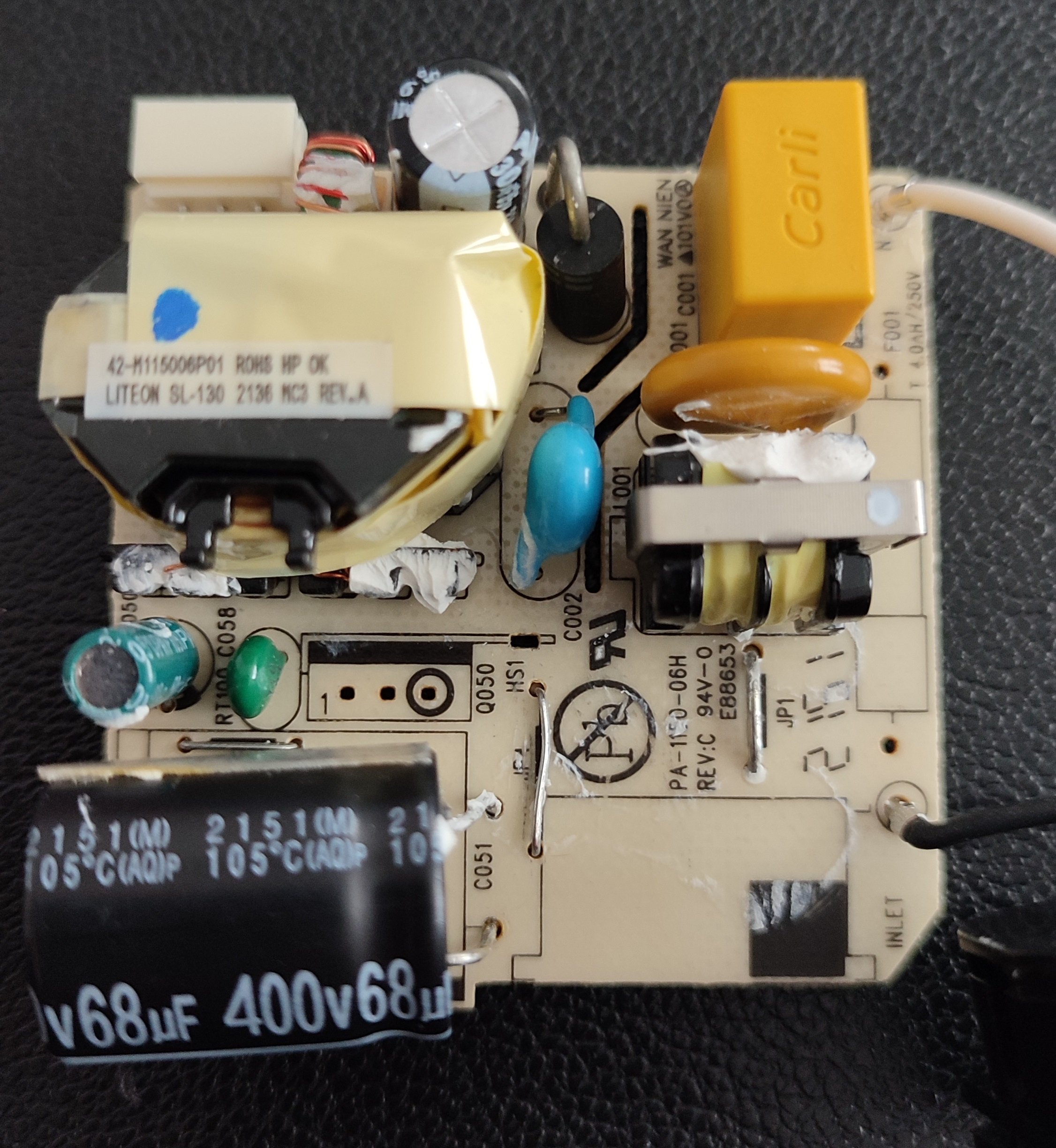

Arkadaşlar merhaba,
Elimde HP tanklı yazıcıya ait smps güç kaynağı var hiç çıkış voltajı yoktu.
SMPS güç kaynaklarını öğrenmeye çalıştığımdan adaptör, led trafo vs elime geçtikçe tamir etmeye çalışıyorum.
O yüzden bunun da içini açtım girişteki 5amper sigorta vardı patlamıştı. 1.2amper smd köprü diyot vardı o da arızalıydı.
Bu parçaları devreden söktüm. Köprü diyotun olması gereken yerde + ve - bacaklarında hala kısa devre görünüyordu.
Yolu takip ettim N tipi mosfette de kısa devre görünüyordu onu da söktüm şimdi tamam herhalde dedim ama kısa devre kart üzerinde gitmedi.
Sonra diğer parçalardan şüphelenip onları da kontrol ettim hatta resimlerde sarı kutu ile işaretlediğim parçaları devreden söktüm ancak kısa devre bir türlü gitmedi. En son trafoyu da söktüm o zaman kısa devre gitti.
Osiloskop olmadığı için trafo sağlam mı kontrol edemiyorum ancak atladığım bilmediğim başka bir şey var mı yardımcı olabilir misiniz?

ölçümü nasıl yapıyorsun bilmiyorum ama trafonun üzerinden direkt ölçersen kısa devre-çok düşük empedans görmen normal. fakat köprü diyot çıkışında mosfet sökülü olduğu halde kısa devre görüyorsan o zaman başka bir sorun vardır.
Kopru diyodun cikisinda kisa devre gormemelisin.
Mos sokulu iken orta bacak diger bacaklarla kisa devre gostermemeli.
MOS Source bacagi ile kopru diyodun eksi bacagi arasindaki olcumde kisadevreye yakin bir direnc okumalisin.
Bu dediklerimi dogrulamiyorsan halen arizali bir seyler var demektir.
Genelde bahsettigin malzemeler arizalandiginda SMPS cipi de hasar gorur. Bu nedenle 220v tarafindan hic enerji vermeyip cipe harici besleme verip test etme olanaklarini arastir.
ESR ölçümü yapan bir cihazınız varsa tüm kapasitörlerin ESR değerlerini ölçmenizi tavsiye ederim. Bu SMPS cihazlarında ESR yükselmiş kapasitörlerde sorun çıkarıyor. Ayrıca bu kadar patlama olan bir devrede smd tipteki transistörlerin hepsini değiştirirdim. Ölçmezdim bile.

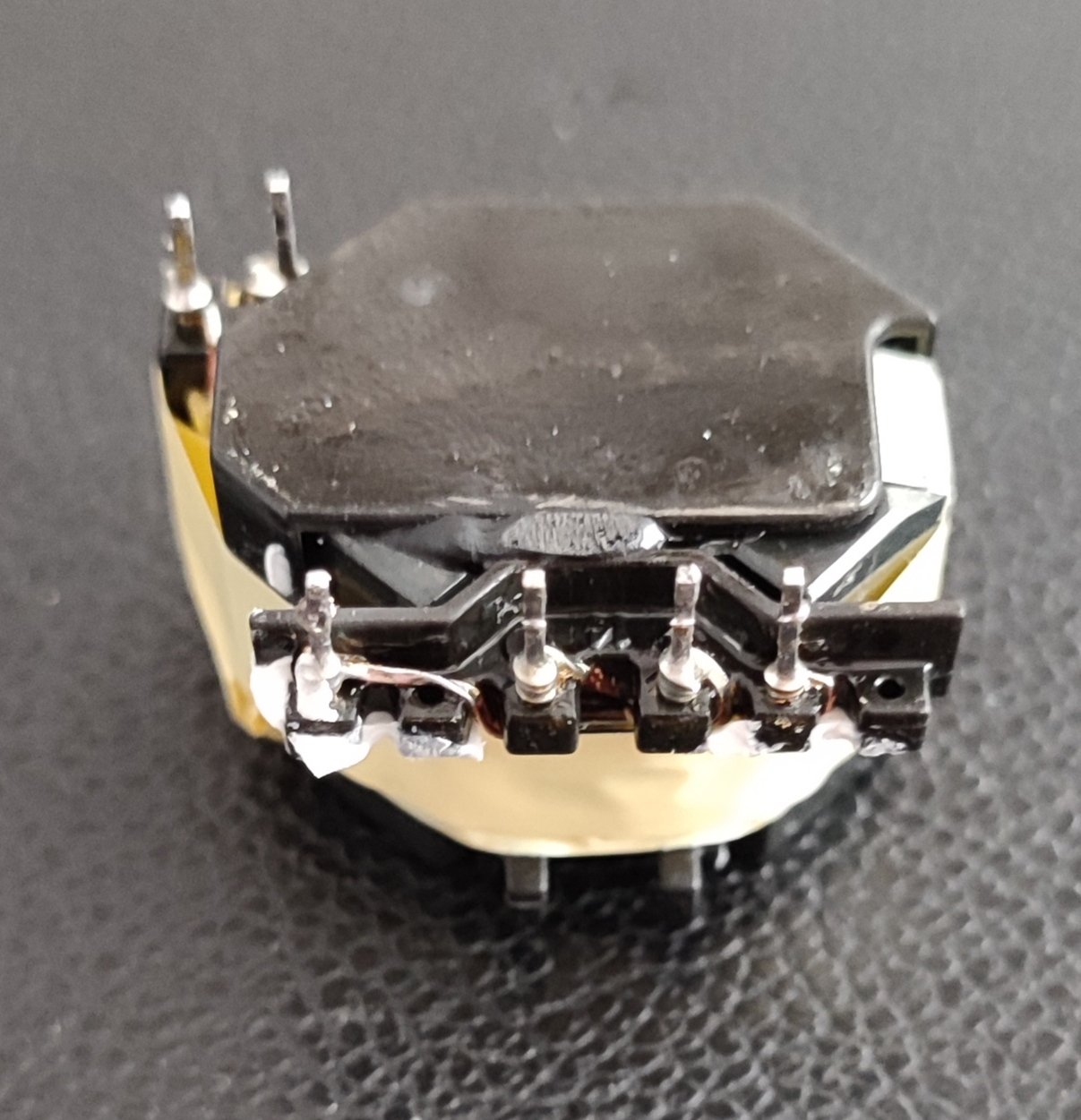

ESR ölçümü yapan cihaz yok maalesef ancak smd kondansatörleri dirençleri diyotları hepsini söktüm bu kısa devre gitmedi. Entegreyi de söktüm hatta hala aynı. Trafoyu tekrar söktüm. Sökünce kısa devre kalkıyor heryerden. Trafonun resmini koyuyorum. Alttaki 4 bacak arasında kısa devre çıkıyor. Omaj yaklaşık 0,5ohm. Ustteki 2 bacak arasında da 0,5ohm çıkıyor. Trafo arızalı ise tamiri ya muadili bulmak mümkün değil sanırım. Bacakların yerleşimi olarak biraz değişik duruyor çünkü.

Sökülebiliyorsa hocam tamiri çok basittir. Kısa devre olmasındaki muhtemel sebep bakır sargının kaplamasının yanması olabilir ve yatılım bozulduğundan kısa devreye düşmüştür. Kısa devreye düşüncede o patlamalar meydana gelmiştir. Eğer koku varsa o yanık kokusu dediğimiz koku söküp yeniden sarabilirsin hocam. Ayrıca sökülen bakırları yeniden kaplayıp tekrar da sarabilirsin.
Eğer sökecek ve tamir edecekseniz sargıların söküm yönüyle tekrar sarmanız ve sargı sarım yönlerini karıştırmamanız elzemdir.
Yanlis bacaklardan olcum yapiyorsun. O trafonun bozulmasi hic olasi degil.
Nereyi olcuyorsun da kisa devre var sonucuna variyorsun?

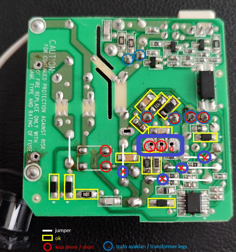

Resimde açıkladım aslında. Kırmızı daire içine aldığım noktalarda kısa devre çıkıyor multimetre ötüyor yani. Hem mosfet hem de köprü diyotun sökük olduğu halde belirttiğim kırmızı dairelerde kısa devre var. Sarı kutucuk ile işaretlediklerim sağlam. Çoğunu devreden söküp öyle ölçtüm. Parçaları sökmeme rağmen kısa devre gitmedi. Mavi daire ile işaretlediklerim trafonun ayakları. Trafoyu yerinden sökünce kısa devre hiçbiyerde görünmüyor. Multimetre ötmüyor. Emin olduğumdan değil gördüğümü söylüyorum. Atladığım göremediğim bi yer olabilir tabiki. Trafoda ötmesi de düşük omajdan onu da biliyorum. Sadece sorun nerde bulmaya çalışıyorum.
Mavi daire icine aldigim jumperlari sok. kisa devre kalkacak mi gozle.
Bir de MOS un sokulen padlerinin etrafinda kisa devreye neden olacak minik lehim kalintilari olabilir. MOS bolgesinde birbirine yakin yollarin arasindaki bosluklari maket bicagi ile siyir. DS vd DG arasindan yol geciyor gibi gorunuyor. Oraya odaklan.
Madem inatci bir sorun. 68uF elkoyu da sokmek lazim.
jumperları sökünce de kalkıyor kısa devre. mosun pedlerinin aralarını filan da fırçaladım temizledim tekrar

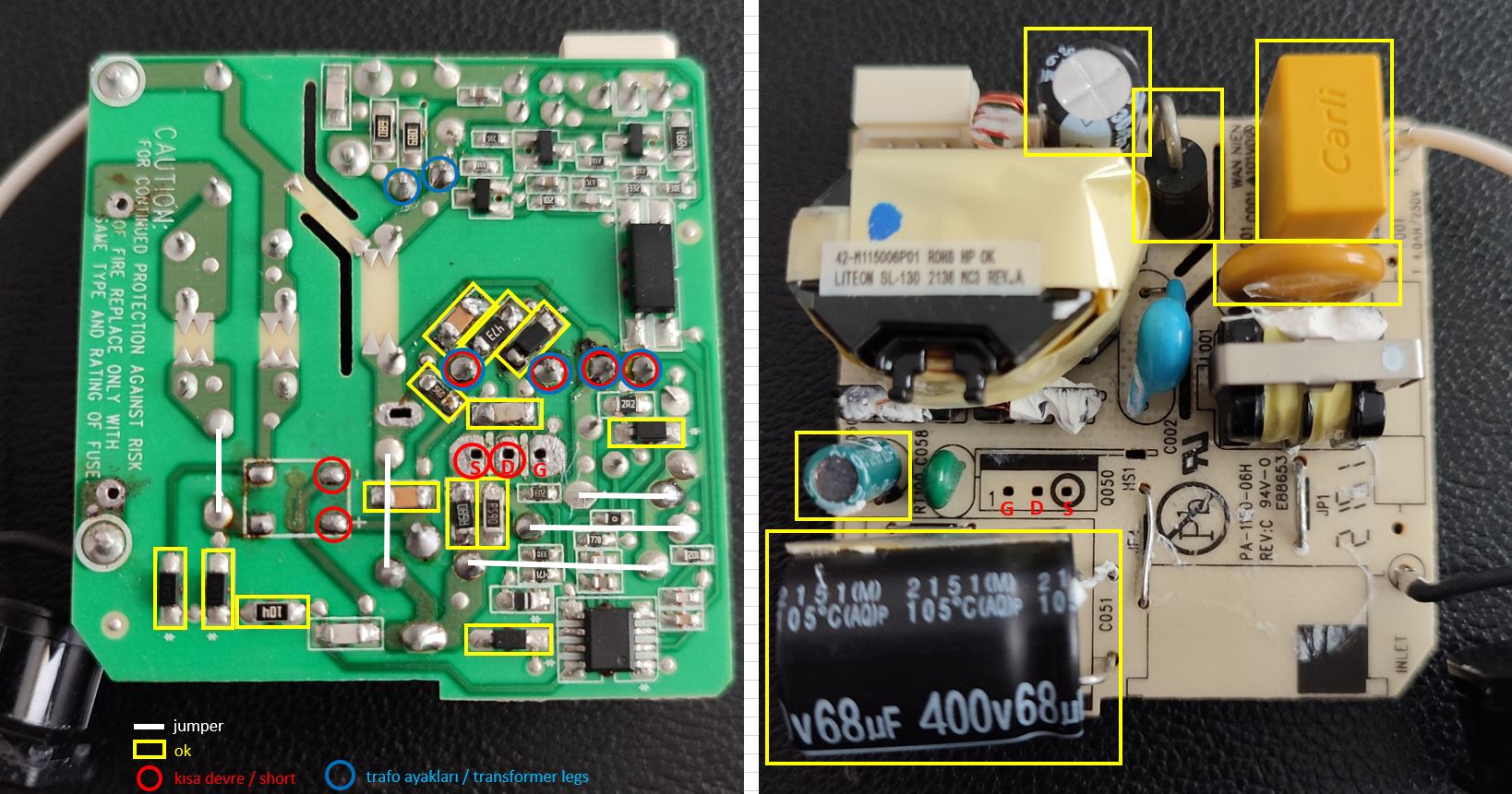

Dün bu konu KK de tartışıldı. Evimdeki iki laptop adaptörü ve bir yazıcıya ait smps trafolarının primer omaj ölçümlerini yaptım. 0.6 , 0.6 ve 0.8 değerleri aldım. Yani trafo omik dirençleri çok düşük. Bu noktada yanılma var kısa devre sanarak.
1 numrayla işaretlediğimiz sökünce kalkmadı sonra 2 numarayı da söktüm o zaman kalktı kısa devre. Diğerlerine dokunmadım
    1.2 MB · Görüntüleme: 183
her ikisinde de kalktı. Hem köprü diyot kısmında hem de drain source arasında.
