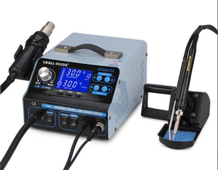

Bana, üzerinde hem t12 uç takılabilen havya, hemde sıcak hava istasyonu olan bir cihaz lazım. İş yerine aldıracağım. O yüzden F/P ürünü arıyorum.
Yihua 992DA+ buldum nette.
550W sıcak hava, 75W havya performansı var.
Ayrıca üzerinde duman emme aparatı var ve kutu içinden de ayrıca vakum aparatı çıkıyor.
Bu vakum aparatını duman emme hortumuna bağlayınca ısıtılan entegre gibi elemanları cımbız yerine vakumlayarak alabiliyoruz kart üzerinden.
7000tl fiyatı var. Önceden alıp 1 ay kullandıktan sonra bozulunca iade ettiğimiz istasyon 2000tl idi.
aradaki farkı maalesef patrona kabul ettiremedim. Fiyata takıldığı için istasyonun kalitesi filan umurunda olmuyor.
Şimdi 4000tl civarında bir istasyon bulabilirsem kabul ettirebilirim gibime geliyor. Veremi gösterip sıtmaya razı etmek gibi.
Bu fiyatlarda bir cihaz bulmam lazım.

Bu yazdiklarini gormesin :gulus2:
@Gokrtl şirkete sıcak hava mı lazım? O zaman Quick'in sıcak hava havyasını al sadece. Böyle her şeyi yapmaya çalışan, ama her birini de iyi yapamayan bir aletten iyi randıman alınmaz bence.

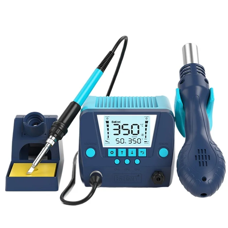

Bakon bk881 modeline bakabilirsiniz. Kendim kullanıyorum gayet fp
Bunun fiyatıda 8000tl civarında. Diğerini 7000'e kabul ettiremedim.
Bu Aliexpress de 2400tl ye alınabiliyor ama gümrüğe takılmayacağının garantisi yok. O yüzden bunu da elemek durumumdayım.

Ali expresste benim ki uygun fiyatta ama
Veya buna da bakabilirsiniz
Bakon bk881 modelinin incelemesini konu olarak açacağım

Yukarıda yazmıştım. Gümrüğe takılma ihtimalini göze alamam.
taydin abi benim JBC yi cikarsak aradan , artik lehim olmayinca hata bendeymis demek istioyurum.
Forumda orijinal JBC'ler satışa çıkmıştı. Ya onlardan bir tane al, yada Gökhan'ın aldığını al. Ona benzer farklı markalar da var, Sugon, Aixun vs.
Gümrüğe takılmaz o. Aliexpress alıyor gümrük parasını.
@Lyewor_ bu linkini verdiğin makina T12 uçları mı kabul ediyor, yoksa en ucuz çin mallarında olan sistem mi var?
Bu şekil uçları var bakon 600m yazınca uç modelleri çıkıyor.
