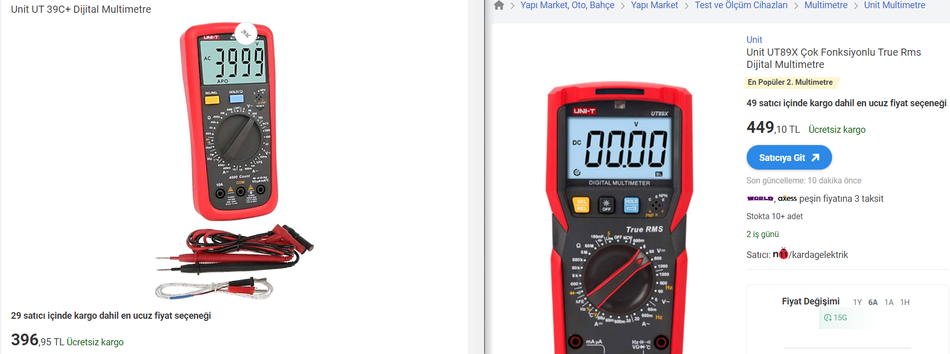

39C+ modeli biraz daha pahali ama cok daha iyi gorunuyor. 250 TL verip 33 almaktansa 350 TL verip 39C+ almak cok cok daha iyi bir secenek gibi.
UT33+ ile DT830D kıyas götürmez. UT33+ çok daha iyi. Yan yana hem toleransları karşılaştır hem de neyi ölçebiliyor onlara bak.
39C+ siparis verdim. Gelecekte yetmezse UNI-T UT89XE alirim sanirim. Daha ustu benim icin gereksiz kacar zaten. Hobi amacli daha iyi bir alet pek gerekmez gibi.
https://www.tekniktest.com/urun/uni-t-ut89xe-dijital-multimetre
Sizi üzmek istemem ama 50 TL farkla 89x modeli var eğer iptal edebiliyorsanız bir düşünün bence.
Sizi üzmek istemem ama 50 TL farkla 89x modeli var eğer iptal edebiliyorsanız bir düşünün bence. 21258 eklentisine bak
Uzulmek diye bir sey soz konusu olmaz. Uyari icin tesekkurler. Uni-t.com.tr de aralarinda 130 Tl civarinda fark var gorunuyor. Bir inceleyeyim. Farka degerse iptal ederim, digerini gelecek ay alirim ancak. Bu ay butcem elvermez.
Fiyat farklıymış görünen o ki ben akakçenin tuzağına yakalanmışım.
Diger sitelerde farkli fiyatlar olabiliyor. Bazen guncellememis oluyorlar. O durumda satici genelde gondermiyor zaten. Amerika gibi koydugun fiyata satmak zorundasin diye bir kural olmadigi icin Turkiye'de adam gondermiyor. GOnderirse de o zaman daha kotu. Acaba bu taklit, Cin mali mi diye supheye dusuyor insan. :katil1: :katil2::bilmem1: En iyisi varsa kendi sitesinden almak.
