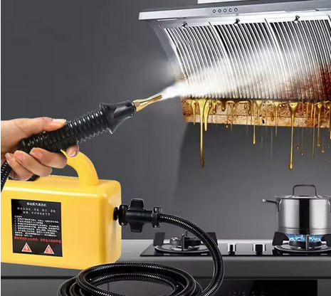

PCB montajini yaptim ancak bayagi bir krem lehim ve pasta kalintisi kaldi.
Aksilik bu ya elimde timer alkol vs de kalmamis.
Birden aklima buhar makinesi geldi.
Alkolle vs ugrasmaya gerek yok gibi. Kiyida kosede ciplerin altindaki kirleticiler dalga dalga cikti.
Sanirim bundan sonra kart temizligini buhar makinesi ile yaparim.
Bu makinaların ürettiği buhar, %100 buhar olmuyor, içinde su damlaları da oluyor. O yüzden saf su kullanmakta fayda var. Yoksa çok kireçli su varsa, o zaman kart üzerinde kireç kalıntıları kalacak. Bu da sonradan rutubet ile birlikle elektroliz riski taşıyor.

Sicak hava ile lehim yaparken komponentleri daha cok zorluyorum ve bir sey olmuyor.
Tazyikli buharin guzelligi, buhar makinesinden cikan buhar cok basincli oldugu icin buhar, cipin bacaklarinin arasindan cipin altina da isliyor ve cipin altindaki pislikleri getiriyor..
Bu makineyi soyle tarif edeyim. Kompresorun hava degil buhar verdigini dusunun. Basinc cok yuksek.
