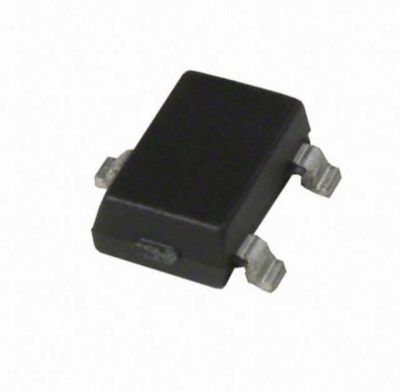

uzman değilim ama muadil olabilecek bir aday buldum sanırım.
"A1101LLHLX-T"
satın alma adresi:
"A1101LLHLX-T"
satın alma adresi:
sanırım bu uygun değil. aradığımızın içinde transistör var. bunda mosfet var.

Bu sensör kolay bozulmaz. Kapaktaki mıknatıs bozulmuştur :)
Sensör yerine seri direnç ve anahtar bağlayarak deneme yapabilirsiniz. Direnç değerini hesaplamak gerekir.
evet ama 40v AC geliyor o uclara, eger datgasheet dogruysa bu nasil mumkun olabilir? yoksa sirf kapak kapali modda calistirmaya calisirim
firma sanki özellikle seçmiş bu parçayı, hiçbir yerde tam muadili yok gibi. gene tersine mühendislik iş başında

Kartin tamiri tamamlandi, Hall effect sensor gelmeden test etmek istiyorum. 13.8 volt geliyor o sensorun ayaklarina. Datasheette eger 14mA gecirmeyi basarirsam kapiyi kapali sanacak. mi?
1K baglarsam seri olarak, kapi kapali sanmasini saglamak mumkun olur mu? orada ki kondansatoru soktum, olcunce 5.6nF cikiyor. Datasheette o deger 4.7nF sanirim. Bununda 6mA ile 14mA arasinda geciste ne icin kullanilacagini bilmiyorum. Ama derdim su an sadece deneme yapabilmek.
@semih_s abi bakmiyon tabi buralara, sonra 220V verince kiziyon :gulus2: derdim ustteki mesaj.
O kondansatör stabilite için gibi görünüyor, fonksiyonu kritik değil. Ama çıkış akımını sadece dirençle simüle edemeyebilirsin. MCU'ya bağlı pulldown direnci tespit etmek gerek. Bir de giriş voltajı hep 13,8V kalacak mı?
Diğer herşey normalse duğru akımı vermek kapıyı kapalı gibi örmesini sağlar bence de. Burada MCU'yu bozan da bu input voltajının yükselmesi olmuştur muhtemelen.
Board bozukken o deger sapir sacma bir sey di. 40V vs gormustum. Belki de ben ona 220 vermeden once bozuldu. Su an Board ustunde oraya giden voltaj 13.8v ve hic degismiyor. Hatta board a 220v verip ilk calistirdigim andan itibaren sadece 13.8V ye cikip orada sabit kaliyor.
MCU nun bozuk olduguna kesinlikle eminim. MCU degistim, ama tabi bu kapi sensorune 13.8V gitmesi gerektigine dair bir yazi hic gormedim. Ancak TLV4976 nin calisma voltajina uygun bir deger gibi gozukuyor. TLV nin datasheetinde de 6mA i miknatis yokken, 14mA i miknatis varken gecirir diye anliyorum. 13.8v u 1K ya bolunce 13.8mA ve kapi kapali gibi dusunuyorum.
Mantik hatasi var mi?
