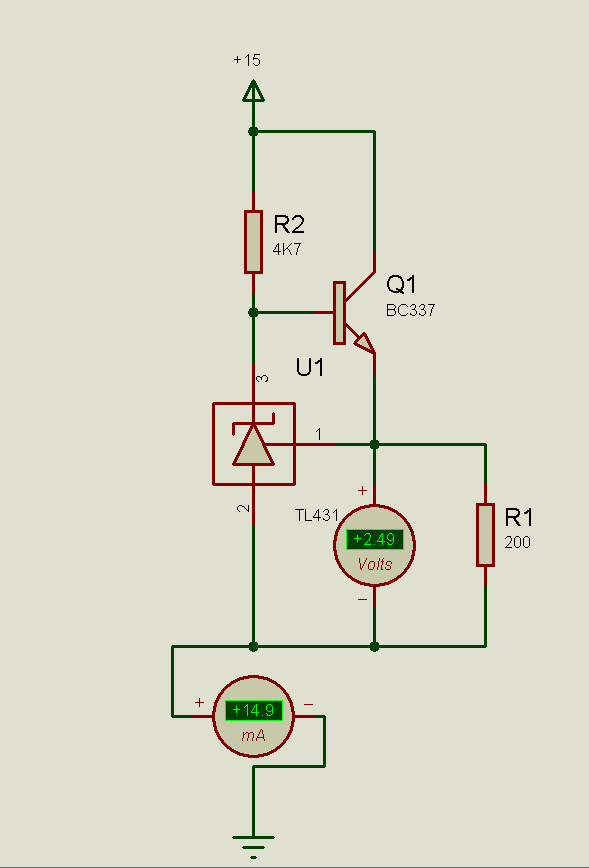

Ariza bulundu R5F2136CAN MCU , Bu cok bacakliyi bulmak, programi bulmak ve yazmak ugrasilir mi?

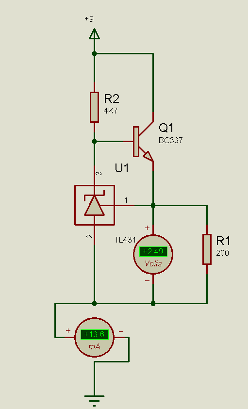

Boyle bir test devresi kur. 1K direnc degeri ile oynaman gerekebilir. 470R de deneyebilirsin. Belki de daha da dusureceksin.
AB uclarindaki gerilimin cipin yakininda miknatisin olup olmama durumuna gore degismesi lazim.
Sabit akim kaynagi yapmana gerek yok. Sabit akim kaynagi cipin icinde var zaten.
Miknatis yokken cekilen akim, miknatis varken 8mA daha artiyor. Cipin tum esprisi bu.

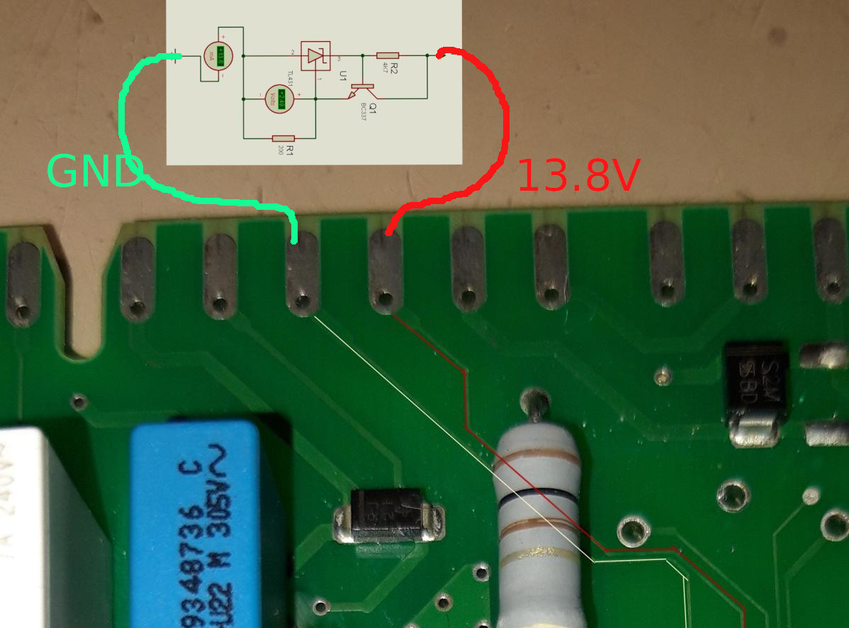

Aynen oyle abi, ancak o cip in bozuk olduguna %100 eminiz , o parca gelene kadar onu simule edip makina da baska eksik var mi diye bakmaya calisiyorum.
O cip yerine gorev yapacak 14mA verecek bir sey lazim. O cizdiginiz A ya 13.8V, B ye GND, board uzerinden gelebiliyor. GND tarafindan da miknatis gorunce 14mA veya miknatis etkisinden kurtulunca da 6mA gonderiyor, olmasi lazim duzgun calisan bir sey de.
Ama ben kapiyi komple kapali sansinda calissin diye cabaliyorum, 14mA yi duzgunce versin yeter.

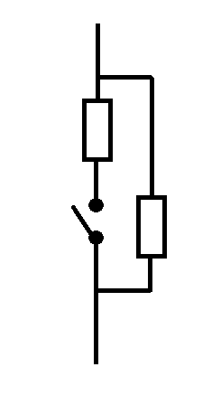

Bunu da ya araya direnc baglayarak, ki en son verdigim karar potansiyometre ve akim olcer baglayip bakmak, ya da asagidaki gibi bir sey yapmak.
