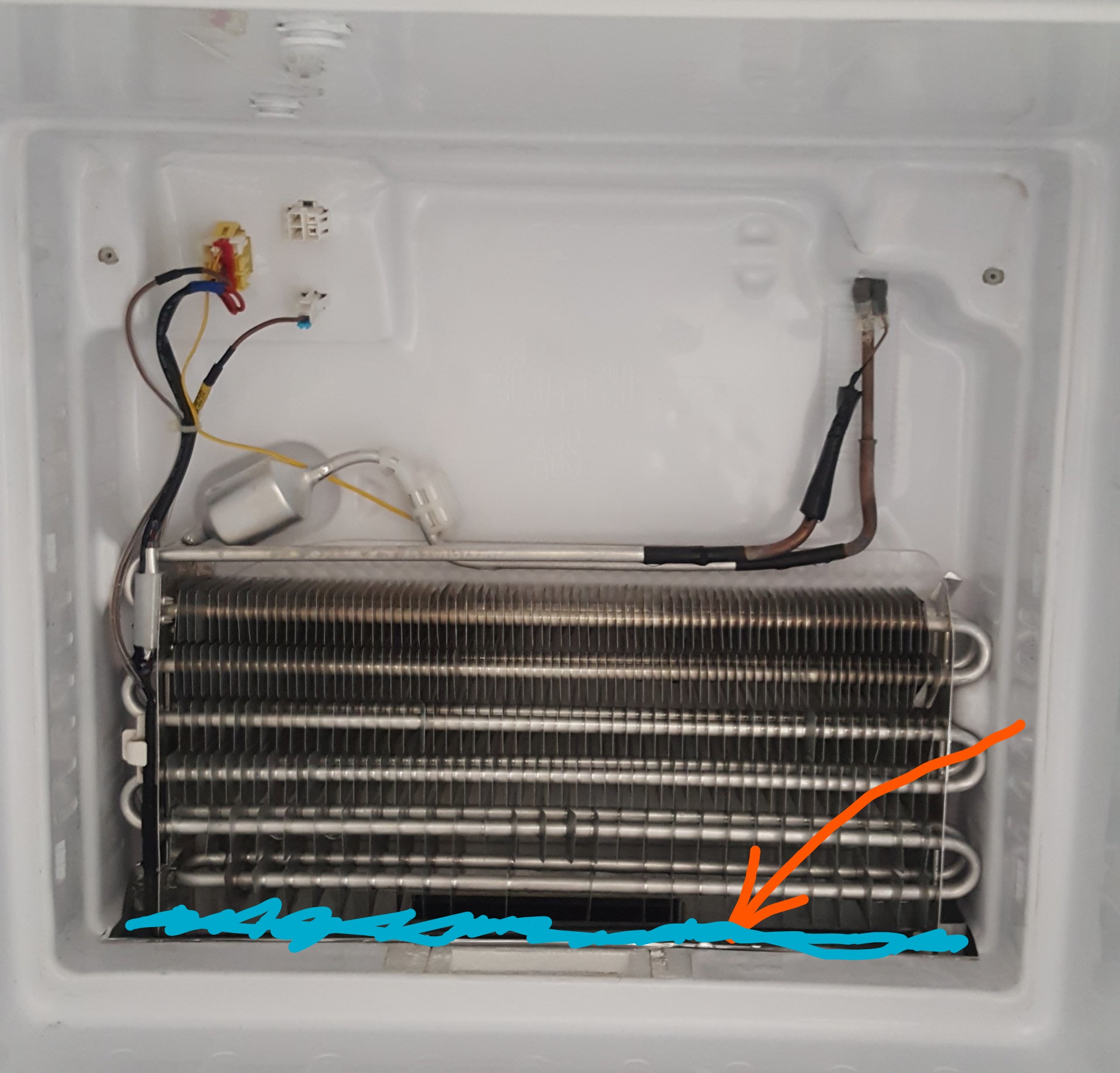

@Gokrtl, sanırım aynı buzdolabını kullanıyoruz. Son birkaç aydır su sızdırması bende de vardı. Dün dayanamayıp müdahalede bulundum. Ben Evaporatörü sökmeden yaptım. Onu yerinden çıkartmak çok riskli.

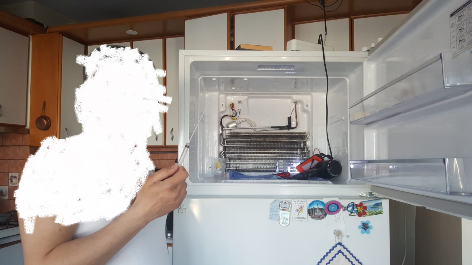

Mavi ile gösterdiğim kısım tamamen buz tutmuştu. Aslında burada birkaç santim derinliğinde bir hazne var. Fazla vaktim olmadığı için burayı saç kurutma ile hızlıca çözdürdüm. Turuncu okla gösterilen noktada haznenin içinde bir delik var. Normalde burada biriken sıvı hortumla alttaki kompresörün üstünde bulunan plastik bir tepsiye dökülüyor. Buradan da kompresörün ısısı ve soğutma sisteminin ısınan boruları sayesinde sıvı buharlaşıyor. Bendeki sorun, neredeyse yukarıdaki delikten itibaren 25cm lik bir mesafede boru içerisindeki su donmuştu. Açılıncaya kadar ılık su takviyesi, çözünen suyu çekme, ılık su takviyesi döngüsüyle, yaklaşık bir saatte tıkanıklığı giderdim. (Hatırlatayım, hortuma kolayca ulaşmak neredeyse imkansız. Arka kapağı bir kaç vida tutuyor. Bunları söktüm ama kapak yerinden oynamadı bile. Bir şekilde arasını köpükle doldurdular herhalde)
Bu da iş üzerindeki görüntüm. (Üst-baş müsait olmadığı için sansürleme uygulanmıştır :D)
17408 eklentisine bak
