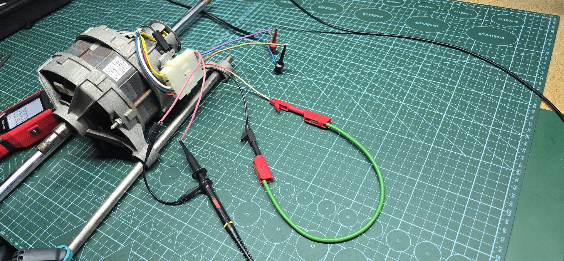

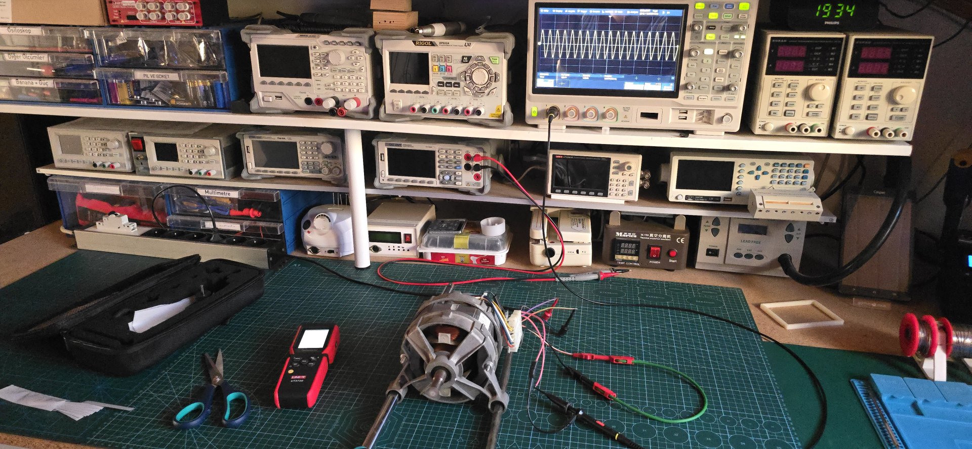

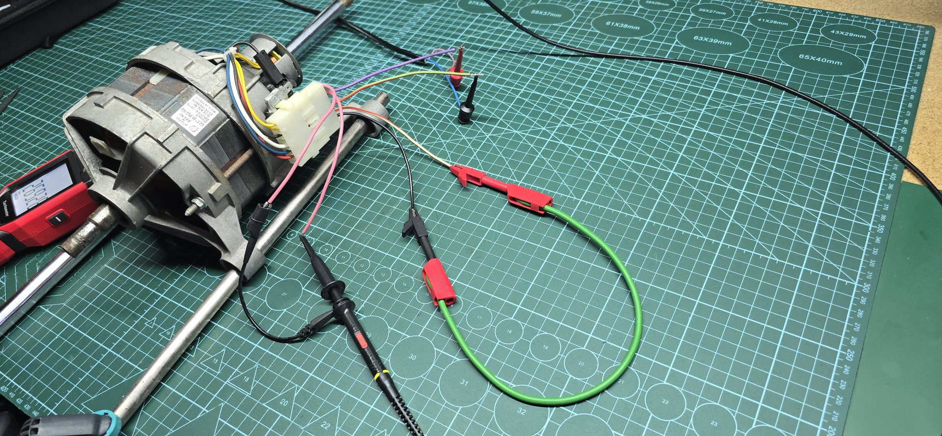

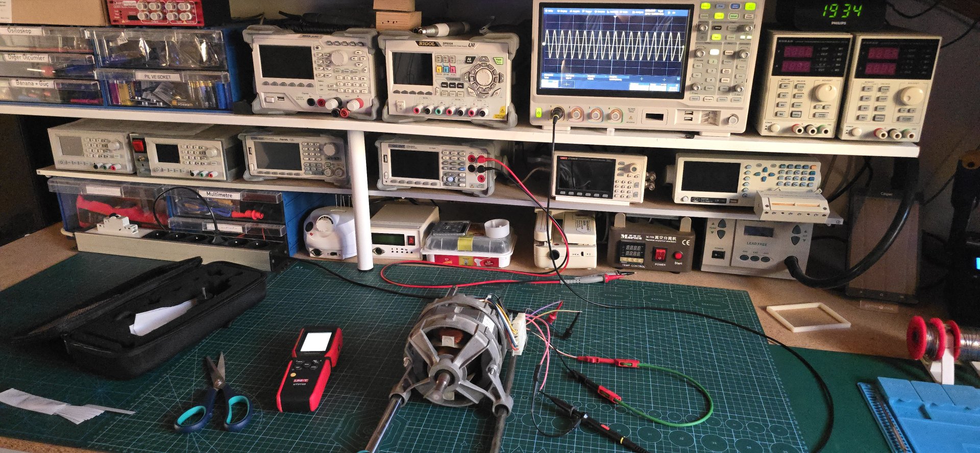

Elimde Selni U2.40.01.P.05-HU model bir çamaşır makinesi motoru var. Daha önce hiç böyle bir motorla çalışmadım. Hemen aşağıdaki gibi bir test ortamı kurdum. Tako sinyalini osiloskopa bağladım ve gerekli güvenlik önlemlerini de aldıktan sonra ölçümlere koyuldum.
Hemen bu noktada şu uyarıyı yapayım, doğru güvenlik önemlerini mutlaka alın. Yüksek devir ve ölümçül elektrik seviyleri var. Bütün sorumluluk size ait.

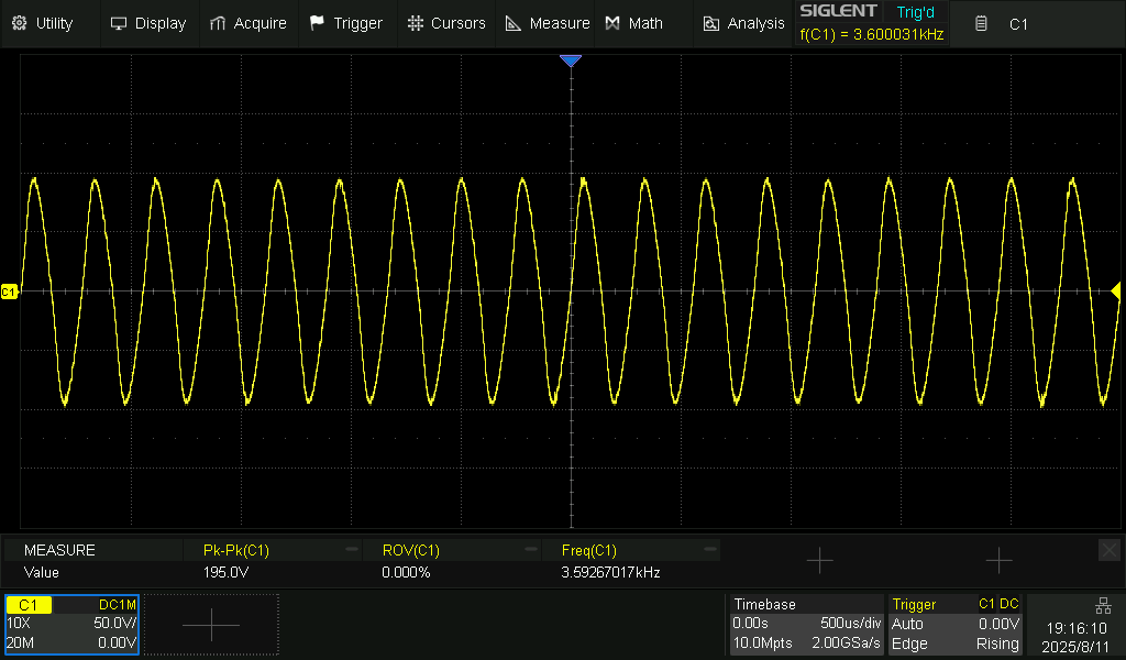

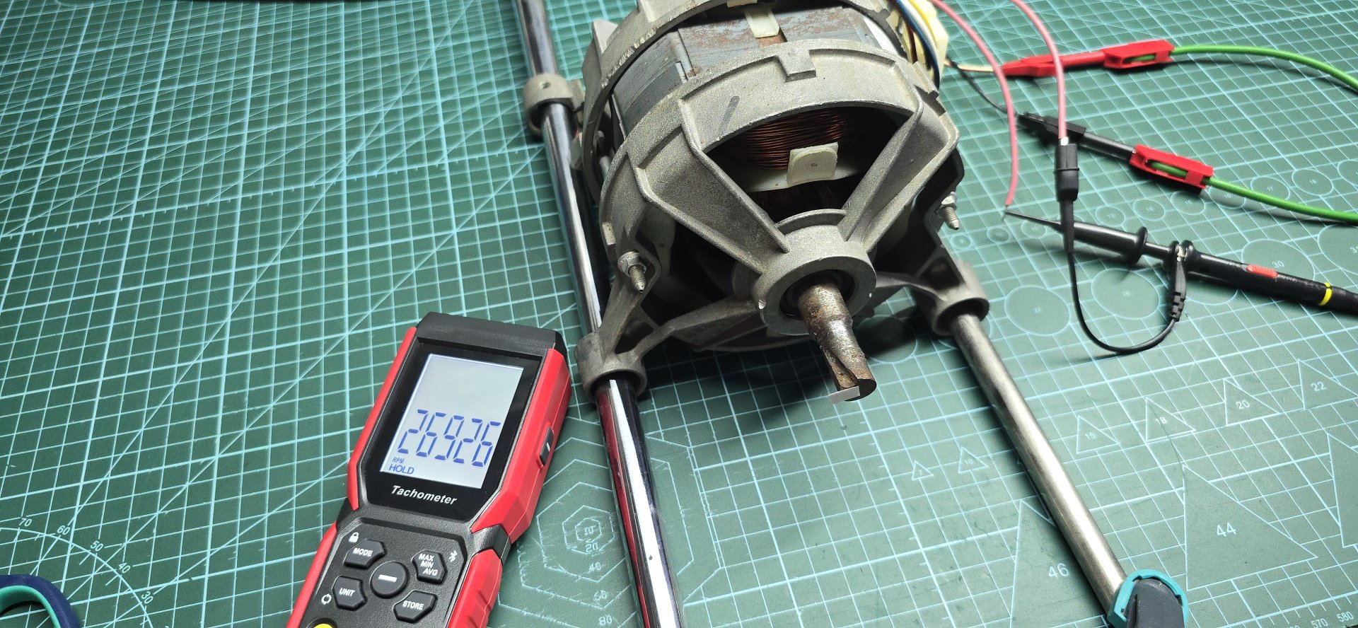

Tacho çıkışını ve motor devrini hem osiloskop hem optik takometre ile ölçtüm. Ortaya çıkan rakamlar ilginç oldu.

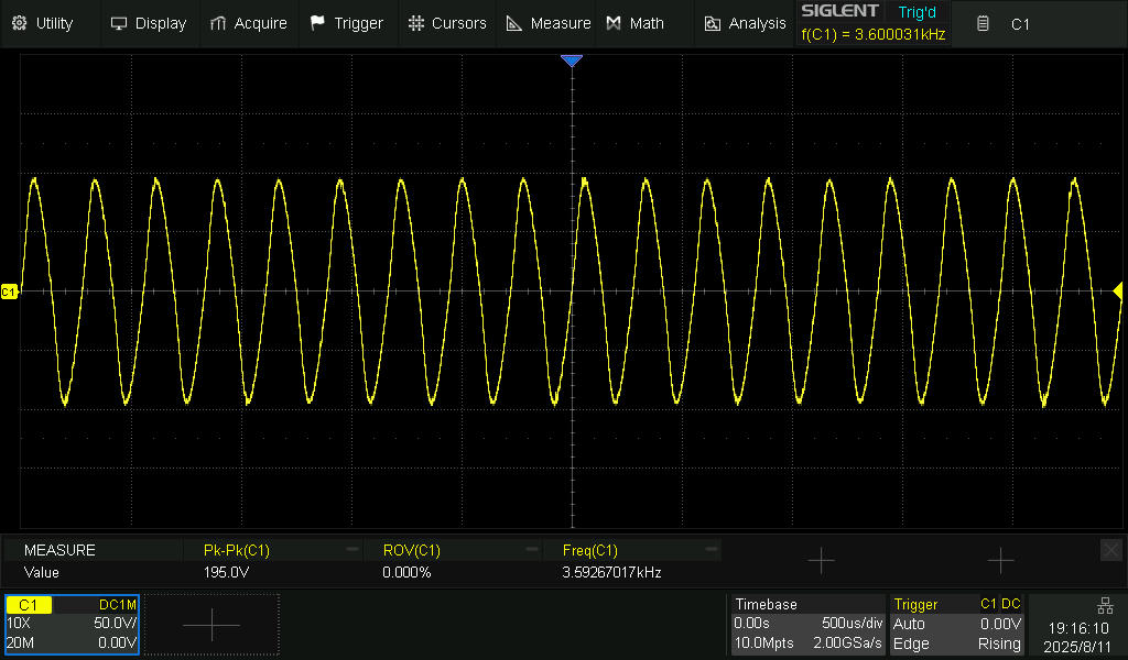

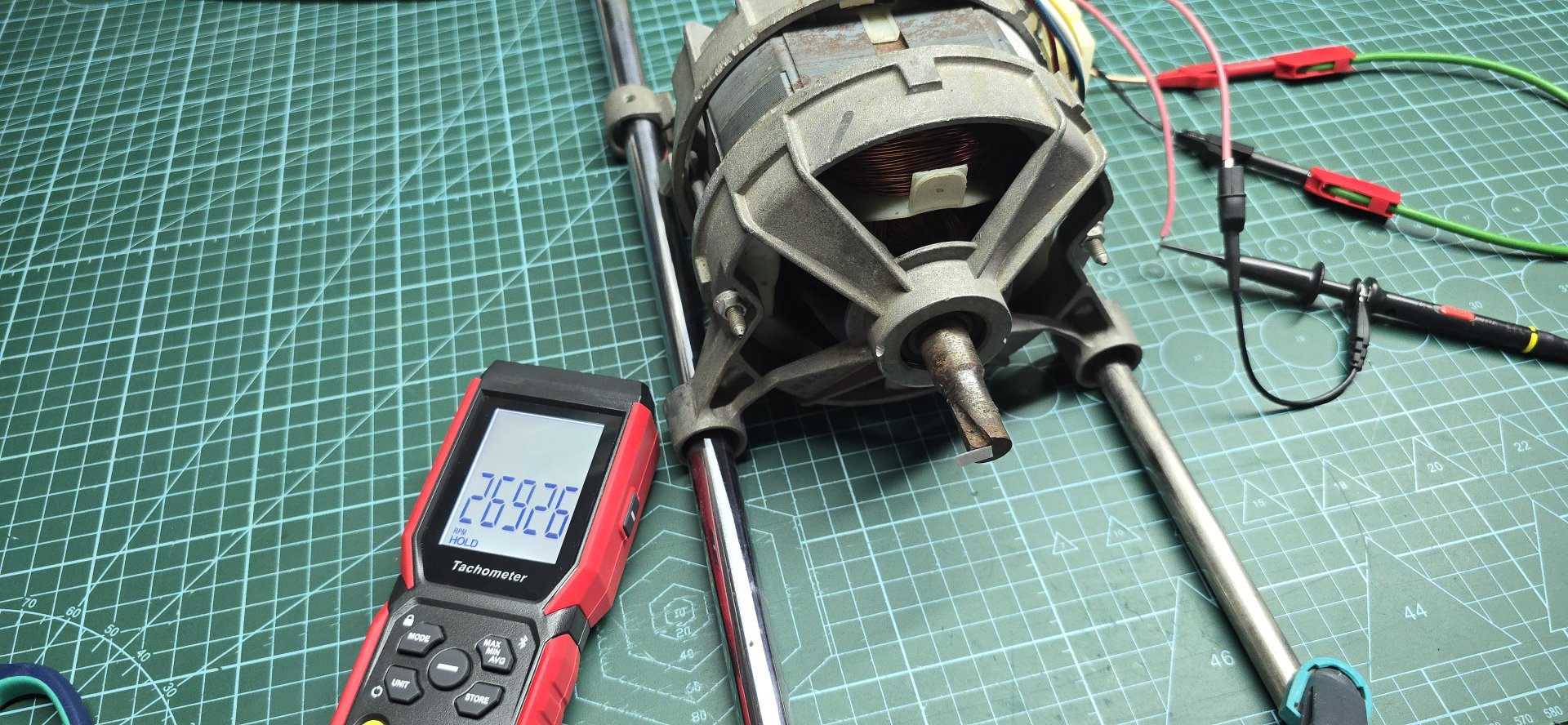

Osiloskop ölçümüm 3.6 kHz (3600 Hz) sabit frekans, Uni-T UT372D optik takometre ise 26926 RPM (doğrudan motor milinden) değerleri gösterdi.
Bu durumda osiloskop frekansını
[math]3600 \text{ Hz}×60=216000 \text{ darbe/dakika}[/math]
olarak
[math]PPR = \frac{216000}{26926} \approx 8[/math]
sonucuna varıyorum.
Yani sensör yaklaşık 8 pulse per revolution (PPR ≈ 8) veriyor.
Bu sonuç Uni-t optik takometre ile tacho verisi neredeyse birebir örtüşen
[math]RPM = \frac{216000}{8} = 27000[/math]
hesabına götürüyor.
Hesaplarla ilgili sanki herşey yolunda gibi ama bana gerçek olamayacak kadar hızlı geldi.
Boşta 27.000 RPM bu motor için normal mi? Her çamaşır makinesi motoru bu hızlarda mı çalışır?
Bir de yük altında bu değer ne kadar düşer?

Bu bir üniversal motor. Bu motorlar eğer yüksüz çalıştırılırsa, devir giderek artar ve bu durum, sürtünmenin motor torkunu iptal ettiği noktaya kadar devam eder. Normalde üniversal motorlarda mile bir fan bağlıdır ve başka yük yok iken bu fan bir yük teşkil eder. Ama bu motorda fan da yok, o yüzden maksimum çalışma devrinin çok çok üzerine çıkıyor gibime geliyor. Bence bir daha çalıştırmayı deneme, parçalanıp şarapnel etkisi yapabilir ...

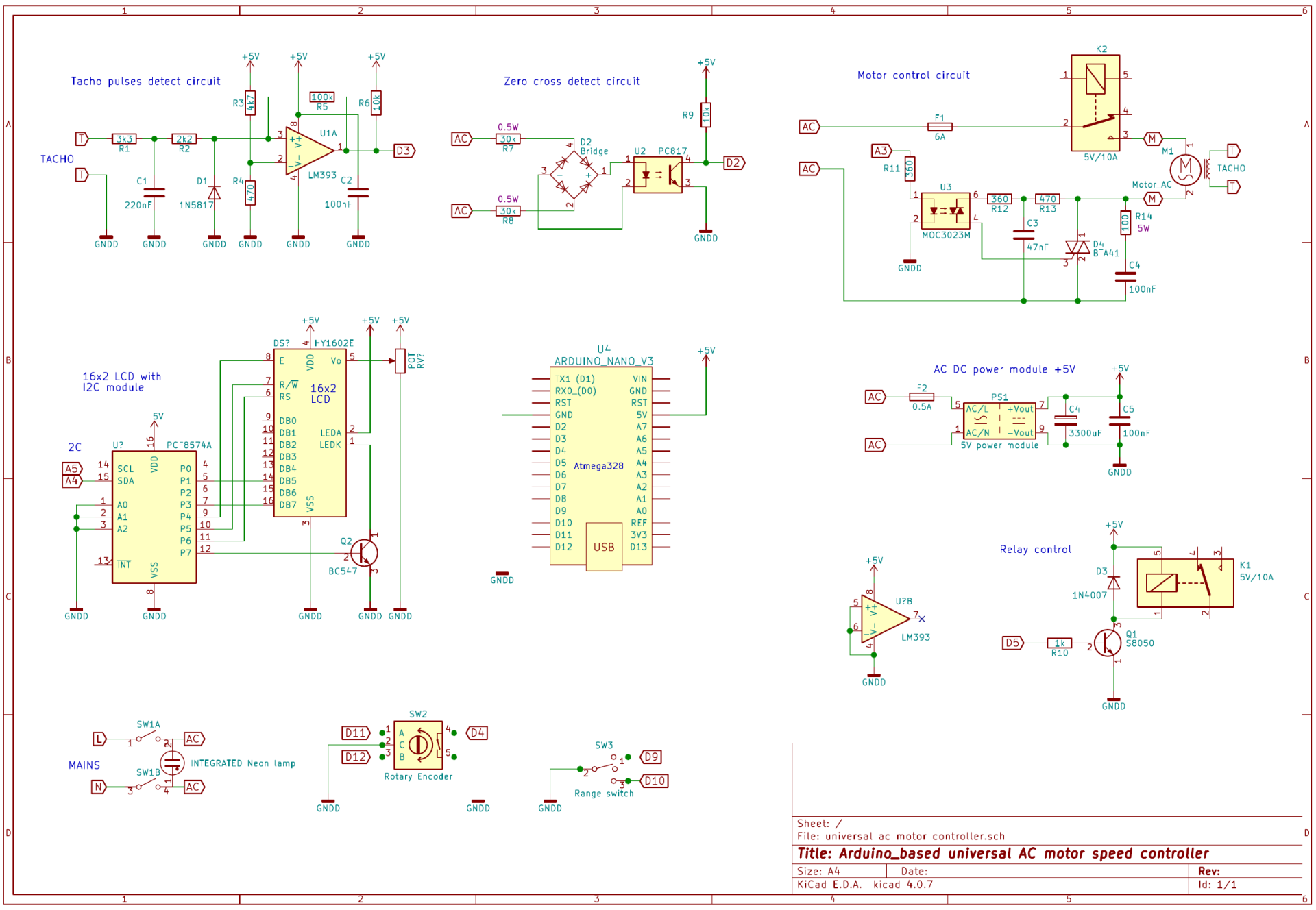

Böyle bir durumda hız kontrol devresi şart. Ben de vakit bulduğumda aşağıdaki hız kontrol devresini yapıp, öyle ilerleyeceğim.
Projeyi geliştiren Saulius, faz dilimleme yöntemi ve PID kullanarak Arduino ile bir kontrolcü gerçekleştirmiş. Her şey açık ve net.
Makalenin ileride erişilememe ihtimaline karşı dosyalarını buraya da ekliyorum.

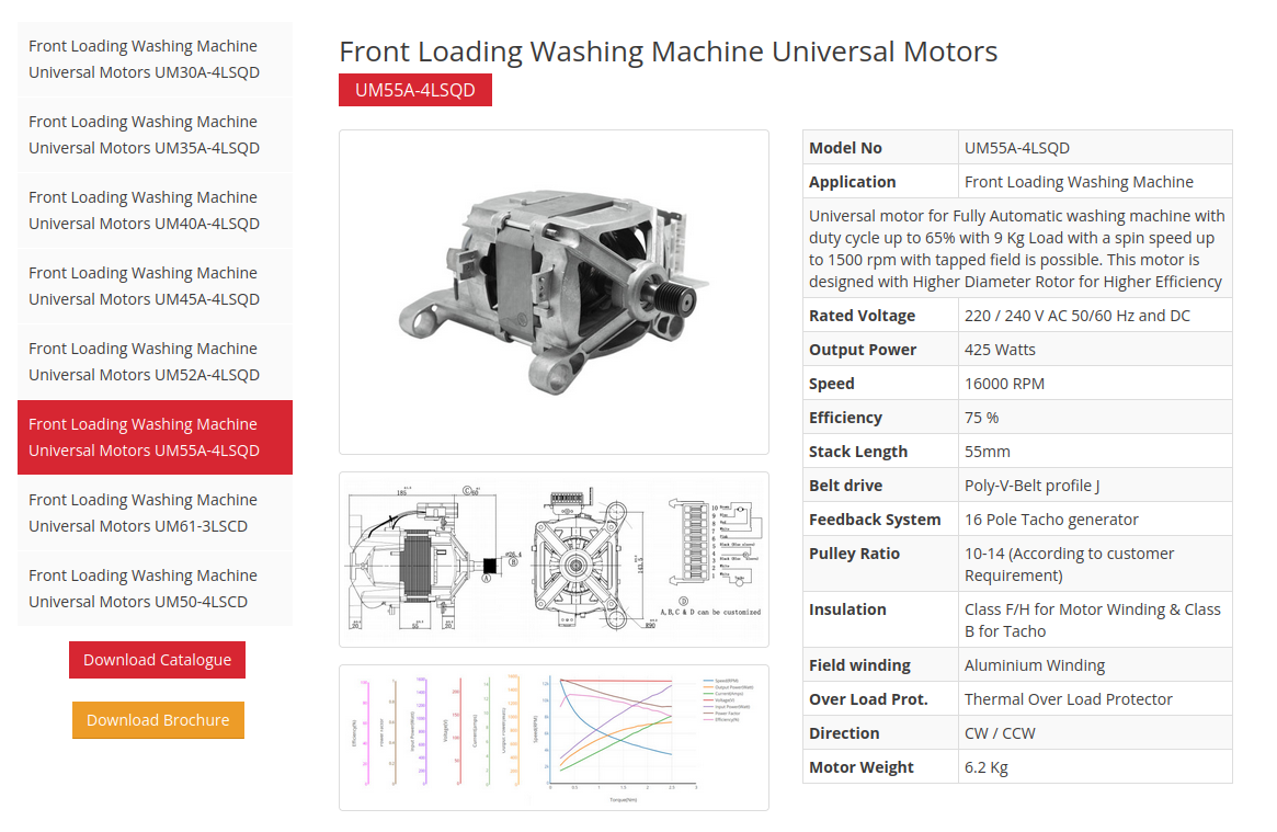

Rasgele bir motor üreticisinin değerlerine baktığımda en çok 16000 RPM dönüş görüyorum. Başka da kaynak yok gibi.

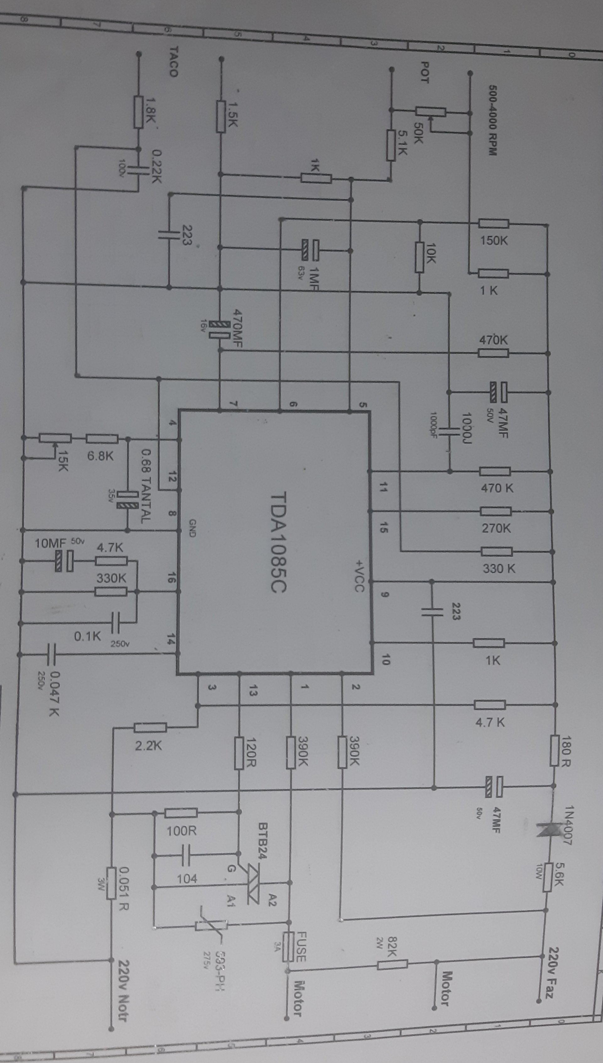

Bir ara çok merakımı çekmişti bu konu bende bu kartın şemasını çıkarmıştım.onu paylaşayım burada işi yapan tda1085c entegresi

Zaten açıklanmış ama motorun boşta neden çok yüksek devire çıktığını kabaca bende yazmak istiyorum. Universal motor denen DC motorun field ve armature sargıları birbirine seri bağlı, spesifik olarak böyle olmasının güzelliği şu AC uyguladığınızda hem armature, hem field aynı anda terse döndüğü için sanki DC uygulamışsınız gibi aynı yönde dönmeye devam eder(küçük bir not, motor DC de de çalışır evet ama 220Vrms de çalışıyoe diye 220Vdc vermek doğru olmayabilir, belki bir gün bir tasarımcı AC ile besliyoruz zaten diyip indüktans üstünden akımı limitlemeye yönelik tasarıma girebilir, AC röleler böyledir.) sırf bu doğrudan AC beslenebilme özelliğinden dolayı çamaşır makinesi vs gibi beyaz eşyalarda tercih edilen bir motor tipi/tipiydi.
Herhangi bir motorun bir hızda dönerken ürettiği gerilim tamamen airgap flux a bağlı. Bu motorda field sargısından geçen akım ile airgap flux üretiliyor. Field sargısı ile armature seri bağlı yani aynı akım geçiyor, eğer motorda yük yoksa akım akmıyor çünkü tork üretmesi gerekmiyor(az miktarda olam kaybını karşılıyor ssdece) bu durumda airgap flux çok düşüyor, field weakening yapmışsın gibi oluyor. Kısacası uygulanan gerilimi endüklemek için makine sature olana kadar ya da gerilimi üretceği hıza çıkana kadar hızlanıyor.
Terminallere uygulanan gerilim = armatur direnci*armatur akımı + field direnci*field akımı + endüklenen gerilim
Endüklenen gerilim de flux ile, yani field/armatur akımı ile doğru orantılı.
Neyse ana soruya dönersek tachometrelerde PPR ibaresi kullanılıyor mu bilmiyorum ama evet mantık olarak hesap doğru. Hiç incelemedim ama bu motorların takometreleri ferrit magnetli diye düşünüyorum, bu durumda gördüğünüz o yüksek voltajalrım sebebi de normalin aşırı üstü hızda dönüyor olmanız. Gerilim üzerinden de hız hakkımds bilgi sahibi olunabilir böyleyse
Çok düşük ve yüksek devirlerde lineerliği bozulabilir gerilimin. Tako çıkışı sinüzoidal olduğuna göre frekansı da okuyabilirsiniz.
Gerilim devir iliskisi lineer olan AC Takolar cok ama cok pahali. Frekans devir iliskili takolar ise ucuz.
Normalde tako ile servo uygulamalarinda rpm bilgisinin otesinde anlik hiz bilgisi vermesi beklenir. Fakat camasir makinesinde buna ihtiyac olmadigi icin ucuz sensor kullaniliyor.
