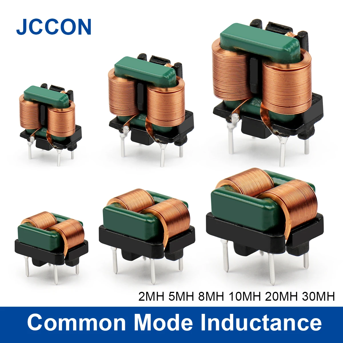

Elimde bir AC EMI Filtresi var. Aşağıda resmini görebilirsiniz.
Bunun en sağdaki indüktörünün çekirdeği kırıldı. Değiştirmek istiyorum. Sağlam olanı söküp tek bobinini ölçtüğümde 4-5 mH gibi bir değer görünüyor.
Komponentin benzerlerini şurada buldum:
Uygun ayak ölçülerine göre sipariş vereceğim.
Ancak, sipariş verirken ölçtüğüm değeri iki bobin olduğu için iki ile çarpmam ve 10mH olarak mı sipariş vermem gerekiyor yoksa 5mH olarak mı sipariş vermeliyim?

Onun standardı nedir bilmiyorum. Ama belli bir standardı olsa da Çinlinin ona uyacağının bir garantisi yok. O yüzden en iyisi satıcıya mesaj atıp ona göre sipariş vermek.
İlana çift bobinin toplamı yazılmışsa 10mH sipariş vermek gerek ki muhtemelen öyle yazılmıştır diye düşünüyorum. Eğer tek bobin değeri yazılmış ise o zaman da 5mH sipariş vermek gerekir. Elektroniksel olarak pek bobin kullanmadım o yüzden bilimsel bilgi değil benimkisi. Sadece mantıklı olarak böyle olması gerektiğini düşündüğüm için yazdım.
Endüktansını ,Nüvenin boyutlarını (En alttaki tabloda Mavi satırdaki değerler) ,ayak boyutlarını,dikey yatay olmasınıda seçtikten sonra tek bobinin değeri buydu derseniz göndereceklerdir sanırım.

Common mode EMI filtreleri aynı spir sayısında ama permability değeri yüksek core malzemeler kullanılarak yapılıyor.

Bobini sipariş verdim, geldi ve monte edildi. Hem konuyu güncelleyeyim hem de bir özet paylaşayım dedim:
  • İndüktör tiplerini biraz inceleyinice "Common Choke" türü olduğu ortaya çıktı. Elimdeki sağlam olanın tek bobinini ERS02 Pro ile ölçünce 5.5mH civarında bir değer okuyordum. İki bobini paralel bağlayıp ölçünce de sonuç çok değişmedi.
  • Model seçeneklerine bakınca da elimdeki tipin Square (kare- her ne kadar dikdörtgen olsa da) türü olduğunu ve Aliexpress'te SQ ile başlayan model numaraları ile satıldığını farkettim. İlk mesajdaki linkte olduğu gibi hayli fazla alt model var. Biraz datasheet kurcalayınca da model numarasının ferit çekirdeğin ölçülerine göre numaralandığını farkettim. Bendeki indüktörün çekirdeği 24mm/18mm olduğu için SQ2418 modeline yöneldim ve şu linkten sipariş vermeye karar verdim:
    https://www.aliexpress.com/item/1005004832385465.html
  • Ancak sorun ilk başta oldğu gibi hangi değerde olanı seçeceğimdi. Kart bir AC filtre olduğundan veen kötü ihtimalle kesme frekansının biraz olumsuz etkilenebileceğini varsayarak yaptığım ölçüme daha yakın olan ve daha yüksek akım destekleyen 5mH değerindekinden bir çift sipariş verdim.
  • İndüktörler geçen hafta elime ulaştı. Boyutlar birebir aynı. Ancak bobindeki kablo daha kalın ve sargı sayısı daha az. Aynı cihazla (ESR02 Pro) ölçünce (tek bobini ya da iki bobini paralel)2.8 mH civarında bir sonuç çıktı.
  • Ölçümlerdeki bu fark üzerine farklı bir ölçüm fikri aklıma geldi. İndüktörün tek bobinini kullanarak bir LC filtre yapıp onun kesme frekansını buldum. Bunun için 1.1 uF olarak ölçtüğüm bir kondansatörü kullandım. -3 dB kesme frekansını 2.56KHz olarak ölçümledim. (çift bobinli ve ferit çekirdekli olmasından dolayı farklı davranır mı bilmiyorum)
  • Buna göre yeni bobin 3.5 mH civarında olmalı.
  • Aynı testi orjinal bobin için yaptığımda 1.6 kHz kesme frekansı, ve 9 mH civarında bir değer hesapladım. Sanırım 10mH olan modeli seçmeliymişim.
  • Ancak dediğim sonuç açısından gibi çok fark olmayabileceğini umarak montajı yaptım. En kötü ihtimalle 10 mH olanından sipariş veririm diye düşündüm.
  • Daha sonra aynı filtrenin sağlamı ile karşılaştırmalı bir test yaptım. Test için SDS2104S Plus osiloskop ve SDG2042X sinyal jeneratörünü kullandım. Aşağıda orijinal filtrenin 50 Hz -100 MHz BODE grafiği var.
  • İndüktörleri değiştirilmiş filtrenin grafiği ise aşağıda. Sonuç çok benziyor.
  • Farkı daha detaylı görmek için çıktıları birleştirdim. Orjinal filtrenin frekans-genlik tepkisi sarı, frekans-faz tepkisi ise koyu mavi; yeni indüktörler takılı filtrenin ise sırasıyla kırmızı ve açık mavi.
  • Fark gerçekten oldukça az. 20 MHz bölgesindeki 2-3 dB kazancı saymazsak tamamen etkisiz görünüyor. Sonuç tatmin edici :)
