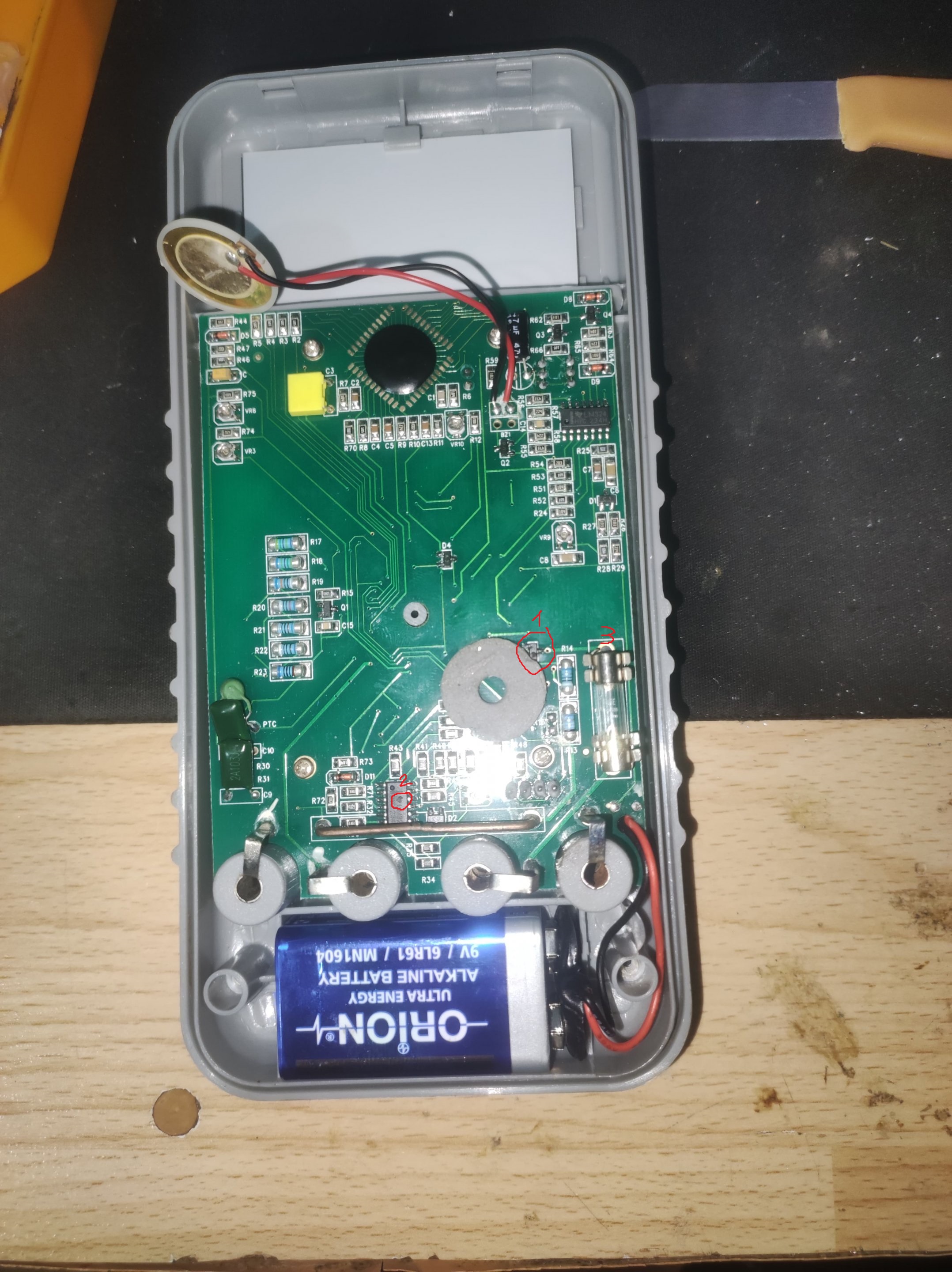

Mehabalar herkese iyi günler 1 yıldır kullandığım nispeten yeni olan multimetrem garip bir şekilde bozuldu içini açtığımda herhangi bir şey göremedim bunun tamiri olurmu olursa yapmak mantıklımı onu merak ediyorum kesin emin değilim nasıl bozulduğuna ama dün gece bir kondansatörü ölçmek için kullanmaya çalıştım cihazda çok nadir kondansatör ölçümü yaptığım için problar hala sağ iki yere takılıydı normalde orta 2ye takmam lazımdı ben bunu unuttum ve o şekilde ölçmeye çalıştım çok küçük bir kıvılcım çıktı sonrasında sadece diyot modunda devamlılık ölçtüm devamlılık modu olması gerektiği gibi çalıştığı için(tek düzgün çalışan o) daha yeni farkettim cihazın bozulduğunu buna şimdi nasıl bir müdahele edebilirim onu merak ediyorum öğrenci olduğum için yeni bir multimetre almanın çok taraftarı değilim :) fotoğrafları ekledim.
gerekirse diye biraz daha detay vereyim: diyot ve devamlılık harici hiç bir mod çalışmıyor ekranda 0 yazması gerekirken hep 1 yazıyor bazen atıyorum 200 ohm kısmından diyot ölçümüne geçirince cihaz kendini kapatıyor tekrar kapa aç yapmak gerekiyor ama tekrar tekrar bunu yapmıyor arada yapıyor voltaj ölçümü yaparken bazen sadece 1 yazıyor bazende 1in önünde - işareti çıkıyor garip bir durum tahminimce direkt asıl işlemci gitmiştir ama daha tecrübeli olan sizlere bir danışayım dedim.

1 Numaradaki transistör patlamış gibi görünüyor.
2 Numarada çizdiğim yer entegrenin logosu mu yoksa orada da bir hasar mı var?
3 Sigorta sağlam mı, kontrol ettin mi?
1 numaranın oradaki pula benzeyen şey ne ve neden orada?

normalde kondansatör ölçerken çok iyi şekilde deşarj etmelisin. probelar doğru pozisyonda olsa bile şarjlı kond. ölçü aletine zarar verirdi.
şurada şeması var belki yardımcı olur:
display süren entegre gitmediyse geri kalanı analog switch ve op-amp gibi görünüyor. bunları temin edebilirsin.

şehir dışındaydım dönüş yapamadım kusuruma bakmayın 1 numaralı transitörü değiştirdim bir şey değişmedi
2. numaradki entegrenin logosu 1. işaretinin yanındaki halka benzeri şeye buzzer yapıpşık haldeydi içeride sağa sola çarpmasın diyedir diye tahmin ediyorum
kendim çözmek için biraz daha kafa yordum ama çok iyi bi anlayışa sahip değilim o yüzden çözemedim

anladım cihaz bozulmadan bilseydim çok daha iyi olurdu ama :) attığınız şematiğe baktımda elektronik bilgim zayıf olduğu için nereye bakabilirim neyi ölçmem lazım tam çözemedim işin içinden çıkamadım malesef
Göz kontrolü ile arıza meydana çıkmadıysa, İstatistik olarak bozulma ihtimali olan şeyleri de değiştirdiysen, o zaman geriye tek çare sinyal takibi ile arızayı bulmak. İkinci bir multimetre varsa, girişe belli bir voltaj verip devrede takip etmen lazım. Uğraşmak istersen öğretici olur :)
anladım sadece tahmin yürütüyorum ama büyük ihtimal ana entegre gitti ya çünkü buzzer modunda cihazı kullanabiliyorum küçük dirençleride ölçebiliyorum ama buzzer harici herhangi bir modda ekranda sadece 1 yazıyor internete baktım konu hakkında video bulamadım cihazdada fazla bi entegre yok yapabileceklerim büyük ihtimalle sınırlı ama kenarda dursun arada bakınırım diye düşünüyorum
