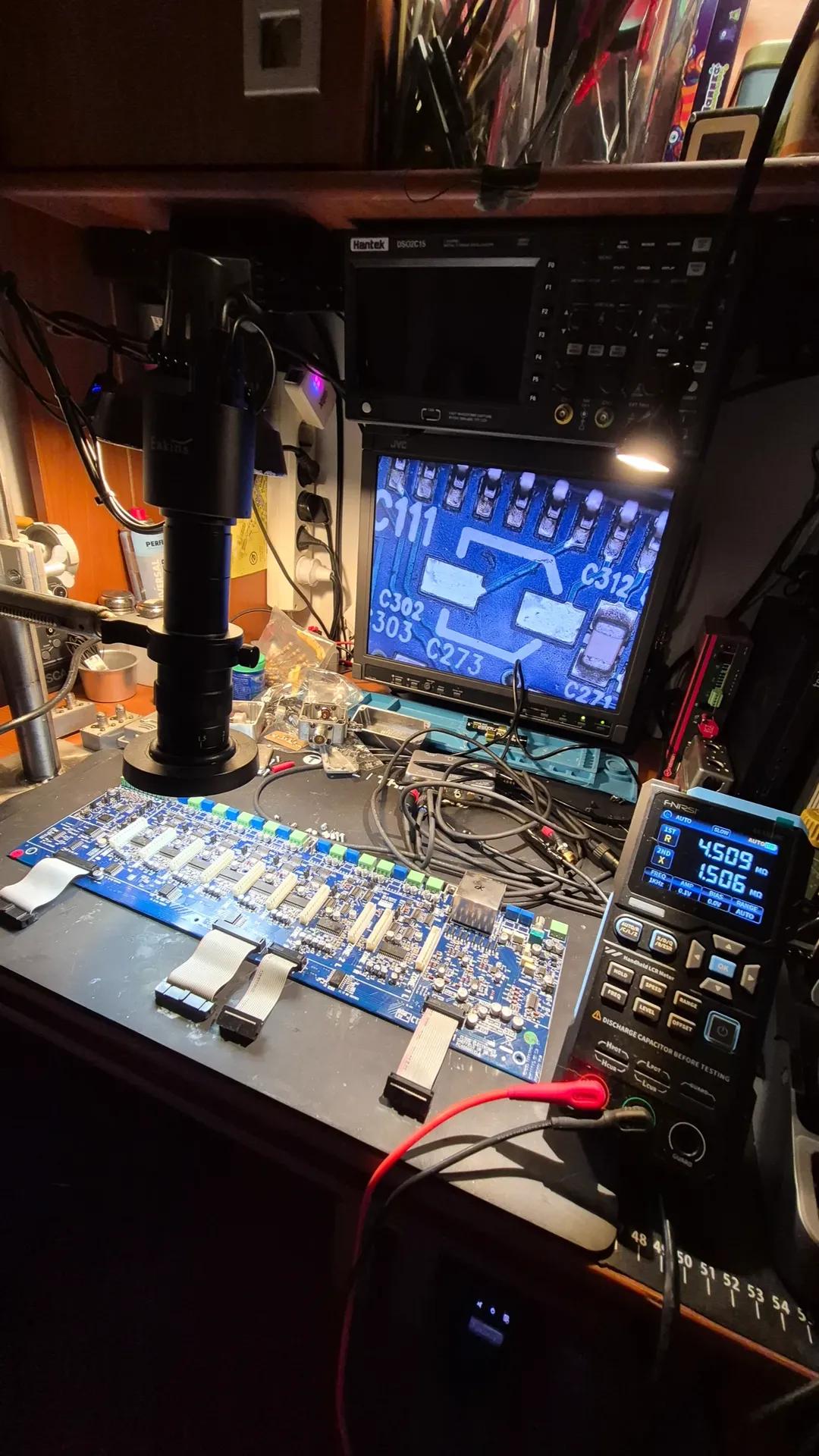

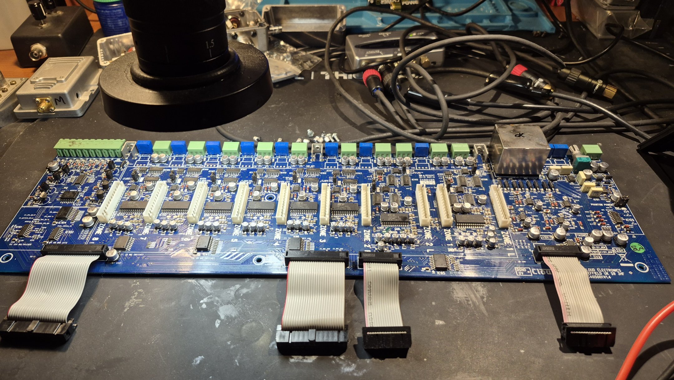

Cloud zone kontrol cihazının arızası output seviyelerinin dengesiz ve çok kayıplı olduguğdu.Yaptığım ölçümlerde tüm kanallardaki 2.2 mf.16V elektrolitik smd kapasitörlerin değerlerinin değiştigini gördüm.Elimdeki yeni kapasitörlerle değişince cloud eski haline kavuştu.
