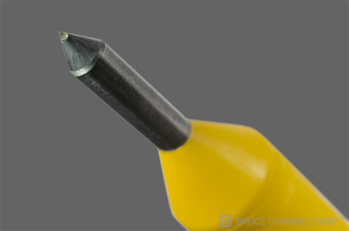

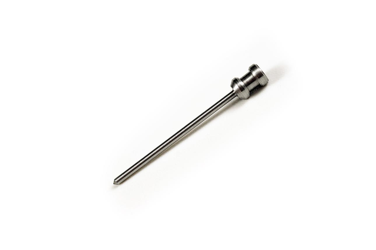

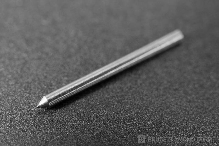

Ince bir celik milin ucunu sivriltip taslayarak keskinlestiriyoruz. Uc kalinligi cok ince. (Esasen en son asamada elmas isleyen atelyelerden elmas tozu alip celik milin sivri ucuna yapistirmak gerekecek)

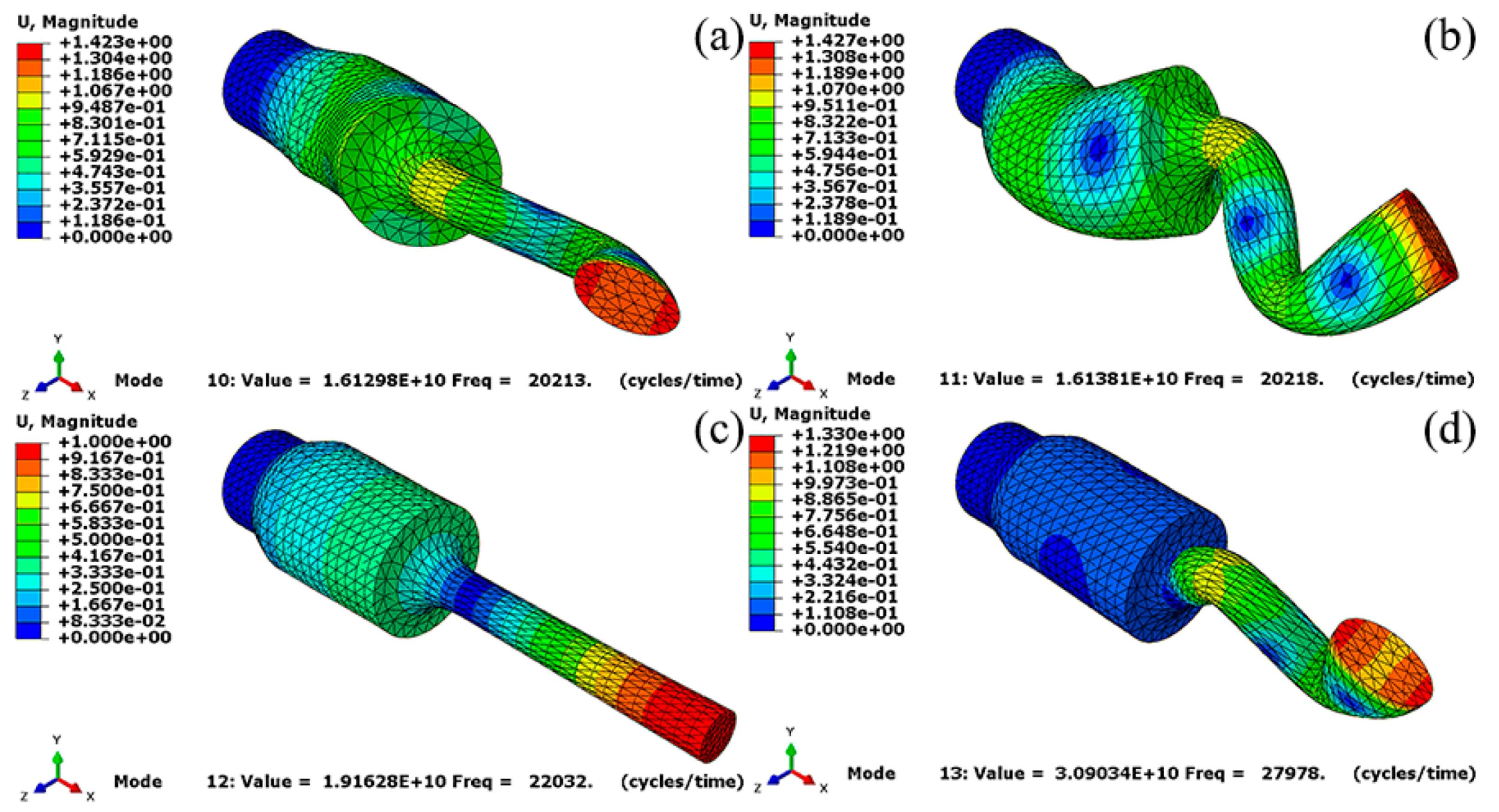

Bu celik milin arka ucunu metal bir bloga sikica bagliyoruz. bu mili parmagimizla esnetip biraktigimizda tinnnnn diye titrer.

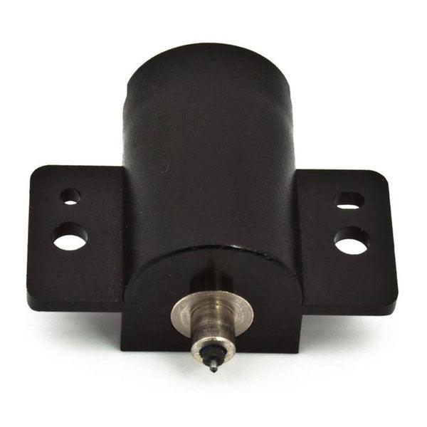

Iste bu titretme islemini yapabilmek icin milin disina yuzuk seklinde minicik miknatis gecirip yapistiriyoruz. Ardindan bu miknatisi icinden yuksek akim akitabilecegimiz bir bobin duzenegi ile titrestiriyoruz. Mil ve miknatisdan olusan bu duzenegi tabiki rezonans frekansinda titretiyoruz.
Milin sivri ucundaki titresim genligini akimla ayarlayabiliyoruz. Dolayisi ile bu genlik minimum kanal genisligimizi belirliyor.
Saniyede mesela 10 bin kere titreterek keskin ucu bakira um mesafeye daldirirsak keskin uc kendisinden daha yumusak olan bakiri asindiracaktir.

Bu yuzden hoparlor prensibi ile mili titrestirmek amator calisma icin gozume daha yapilabilir gorunuyor.
Bu teknige benzer teknikleri kullanan cncleri birileri uretiyor diye hatirliyorum. (ultrasonik gagalama)
