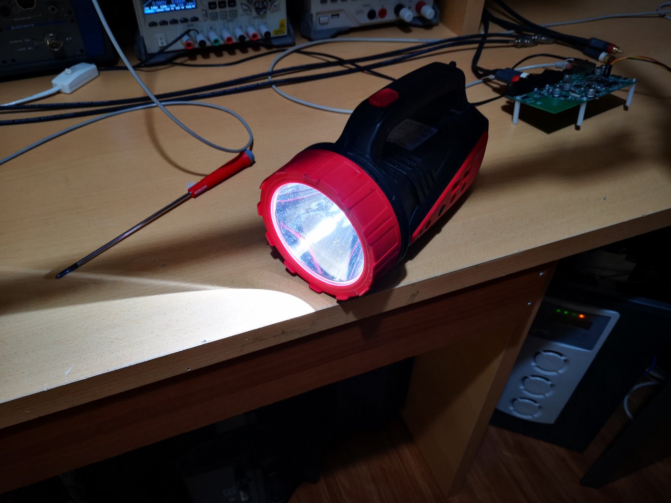

Forumdaki üye arkadaşlardan birisinin gönderdiği arızalı el fenerine baktım bugün. İki parlaklık seviyesi var bir de USB portları var (cep telefonu şarj etmek için herhalde). Kullanışlı birşeye benziyor, ama olumsuz bir tarafı da var, bir süre sonra kesinlikle yapışkan hale dönüşen kauçuk boya var üzerinde :mad: Birçok Çin malı üründe bu hastalığı görmek mümkün son zamanlarda.
Dün akşam şarja bıraktım. Bugün cihazın açma anahtarını açınca lamba yanmıyor, hiçbir hayat belirtisi yok. İçini açtım:
Önce aküyü çıkardım ve güç kaynağını bağladım. Voltajı 4V yaptım ve akımı da 500 mA ile sınırlandırdım. Bu şekilde lambanın ilk parlaklık kademesi çalıştı. İkinci kademede güç kaynağı sınırlamaya girdi. Akım sınırlamasını 1A yapınca ikinci parlaklık seviyesi de çalıştı. İlk seviyede 350 mA ikinci seviyede 800 mA gibi bir akım çekiyor.
Akü voltajına baktım 1.2V :D Güç kaynağına bağlayıp 4.7V'ta, 1A akım sınırlaması ile şarj ettim biraz. Akım 1A ile başladı ve sonra biraz azaldı.
Akü şarj olurken ben de devreye göz kontrolü yaptım.
Ortadaki transistöre yakından bakınca orada PCB'de bir kararma olduğu görülüyor.
PCB nin diğer tarafında transistörün ayaklarına bakınca da kavrulmuş lehim görülüyor.
Transistörü söktüm ve arızalı gerçekten. Transistör 2SD882P. Ya bunu veya eşdeğerine bakacağım.
Bu arada yalnız akü de bir süre sonra tekrar 1A akım çekmeye başladığını gördüm. Muhtemelen birincil arıza akü. Şarj tutmayıp aşırı akım çektiği için şarj devresi transistörünü yakmış. Yani bir tane de akü gerekecek.
15 dakika şarj olan aküyü ölçtüm, 3.6V seviyesine gelmiş. Elektronik yüke bağladım ve 2A çektirdim. 2A verdi ama 10 saniye içinde tekrar 1.2V seviyelerine indi :D Yani akü de kesin gidik.
Burada görüldüğü gibi bu tip tamirlerde birincil arıza ikincil arıza olayına dikkat etmek lazım. Birincil arızayı mutlaka bulmak lazım, yoksa ikincil arızayı düzeltince cihaz belki geçici olarak çalışacak ama sonra gene bozulacak.
Burada birincil arıza akünün şarj sırasında aşırı akım çekmesi. İkincil arıza da şarj devresi transistörünün gitmesi. Şimdi burada transistörü yenilesek, bu fener bir süre daha çalışacak. Akü tam kapasite dolmayacak ve çok kısa süre aydınlatacak, ama çalışacak. Eninde sonunda da şarj devresi transistörü gene gidecek.
Sadece aküyü değiştirsek, akü dolu olduğu müddetçe bu fener çalışacak. Akü bitince çalışmayı kesecek. Üçkağıtçı bir tamirci olsa, hemen takar yeni ve dolu aküyü, müşteriye gösterir çalıştığını ve gönderir :)

direnç net sonunda lutfedip neredeyse iki hafta sonra bana transistörü getirdi :kizgin2: Bundan sonra mecbur kalmadıkça bunlardan alış veriş etmeyeceğim. O kadar alış verişim oldu, her seferinda ortalama 1 haftada ulaştı sipariş elime.
Neyse, gelen transistörü yerine taktım, aküyü de bağladıktan sonra topladım. Akü nispeten dolu geldi ve fener de hemen çalıştı.
direnç net sonunda lutfedip neredeyse iki hafta sonra bana direnci getirdi :kizgin2: Bundan sonra mecbur kalmadıkça bunlardan alış veriş etmeyeceğim. O kadar alış verişim oldu, her seferinda ortalama 1 haftada ulaştı sipariş elime.

Feneri şarja takmadan önce şu USB çıkışlarını bir kontrol edeyim dedim. Bir tanesinde 5V var, diğerinde yok ...
Hadi bakalım gene açtim :D
İçeriden bakınca konnektörlere 5V geliyor. Çalışmayan konnektörü söktüm ve manzara şu :katil2:
Muhtemelen bunların montajını bir goril veya orangutana yaptırıyorlardı. O da girmeyince konnektörü biraz "ikna etmiş" :katil2:
