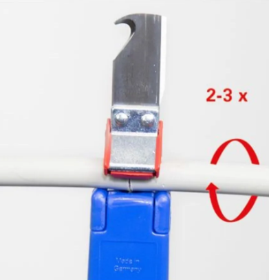

Malum, internet siparişlerinde satın alınmak istenilen ürün fiyatı mümkünse genellikle ücretsiz kargo limitlerinin 5-10 lira altında tutuluyor. Bir siparişim sırasında, deneme amaçlı kargo ücreti kadar olan aşağıdaki kablo soyucuyu aldım.

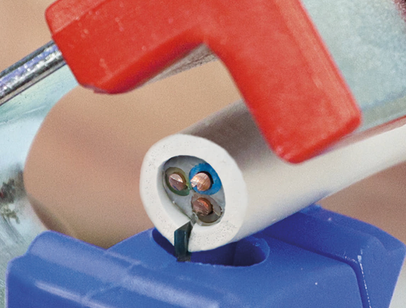

Tek hattın geçtiği görece küçük kablolar için soyucularım var. Fakat ethernet, anten ya da aşağıdaki gibi şebeke kablolarının dış izolasyonunu maket bıçağı ya da neşterle bir tur dönüp soyuyorum. Bu sırada ya içteki kablonun izolasyonuna zarar veriyorum ya da marjı yüksek tuttuğum için dış izolasyonu kolayca çıkaramıyorum.
Aşağıdaki ucuz soyucu bu sorunu ortadan kaldıracak gibi görünüyor. Eminim bunun çok daha kalitelileri vardır, fakat rahatlıkla bunun da işe yaradığını söyleyebilirim.
Kullanımı oldukça kolay. Kabloyu uygun yere getir ve kablo etrafında bir tur çevir. Fotoğraflarda görüleceği izalasyon gibi fabrikada açılmış gibi çıkıyor. Uç kısmında bir yer daha var ama ne işe yaradığını bilmiyorum. Sanırım telekomcular sokete kablo geçirmek için kullanıyor.
Kargo ücreti yerine bir şey almak isterseniz aklınızda olsun. Tavsiye ederim.

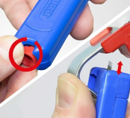

Kablo kılıfın kalınlığına göre bıçağın çıkıntı yüksekliğinin farklı olduğu tipleri var, daha kullanışlı. Kablo kılıfı ince olanlarda iç kabloları da kesip biçer bu model.

Bu var bende. Soyma konusunda başarılı, ama kanca ile kabloyu boydan boya yarma konusunda bir türlü elimi alıştıramadım daha. Ya içerideki kabloyu soyuyorum, yada goril kuvveti ile çekmem gerekiyor. O zaman da elimi kaçırıp sakatlık yaşıyorum.
Ama sorun kesin benden kaynaklanıyor. Benim atölyenin elektrik tesisatını döşeyen elektrikçi de bunu kullanıyordu. Kabloyu yararken benle muhabbet ediyor veya yanındaki çırağa çekişiyordu, ama kablo da minimal kuvvet ile tertemiz soyuluyordu :)
