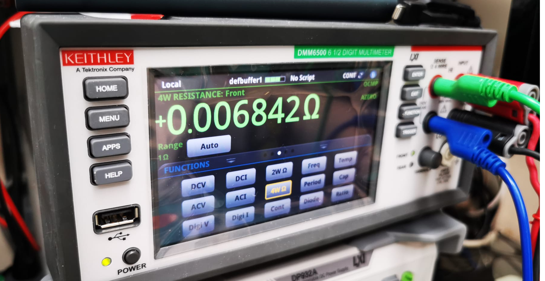

Her iki kablonun da direncini 4 telli ölçüm ile hassas bir şekilde ölçtüm. Bunun için şöyle bir düzenek kullanıyorum:
4 tel ölçümleri için beyaz olan özel Kelvin krokodilleri kullanıyorum ve çok tavsiye ederim.

1 metre 12 AWG kablonun direnci 6.13 mili Ohm çıktı. Diğer konuda paylaştığım tabloda 5.2 mili Ohm yazıyordu. Onun tek telli kabloya göre yapılmış olabileceğini düşününce değer hiç fena değil.
10 AWG kablo ise 3.33 mili Ohm olarak ölçüldü.

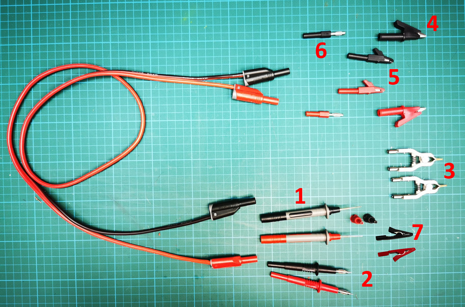

12 AWG olan kablonun iki tarafına istiflenebilir sevdiğim şu banana fişlerden taktım:
Bu fişlerin koruma kılıflarının içindeki fiş derin soketler için yeterince uzun ve sıkı. Kullanımı hoşuma gidiyor.
Filer takılıyken 12 AWG kablonun direnci 6.84 mili Ohm oldu. 700 mikro Ohm civarı bir direnç iki banana fiş için fena değil bence.
14 AWG kablo olmadığı için 12 AWG ve 10 AWG aldım. 12 AWG mutimetre için biraz fazla kalın da olsa şimdilik (14 AWG / 16 AWG bulana kadar) o amaçla kullanacağım. Banana girişli ucu değişebilen test probları ve çeşitli aksesuarlarından kullanıyorum. Böylece kablo kısmını istediğim gibi ayarlayabiliyorum.
Aksesuarları da kısaca anlatayım:
1- Banana girişli ucu değişebilen (ince ve kalın uçları var) test probları . Korumalı bananaya uygun oldukları için kablo takıldığında tek parça gibi duruyorlar. Kullanımı rahat. Ayrıca tepesinde dişi banana girişi var. Banana kabloları direb buraya girmek mümkün.
2- Ucu sabit (banana+test), banana girişli test probları. Bunlar daha küçükler ve aynı zamanda erkek banana olarak da kullanılabiliyorlar.
3- Yukarıda bahsettiğim Kelvin klipsler.
4- 4mm banana girişli büyük boy krokodiller. Bunlar korumalı banana takmaya uygun değiller. O yüzden 6 numaralı banana adaptörlerle kullanıyorum.
5- 4mm banana girişli orta boy krokodiller. Bunlara korumalı banana takılabildiğinden direk takabiliyorum. Ancak yayları çok kuvvetli değil.
6- 4mm dişi->erkek banana adaptör. Korumalı banana fişi korumasıza çevirmek ya da derin banana soketlere erişmek için kullanıyorum.
7- 2mm dişi banana girişli korkodiller. Bunları aynı zamanda test probunun ucuna da takabiliyorum. Böylede probu hızlı bir şekilde krokodiler çevirmeye de yarıyorlar.
Bir ara 4mm dişi banana fişlerle çeşitli adaptör kablolar (banana-> du-pont, banana->grabber vb.) da yapacağım.
