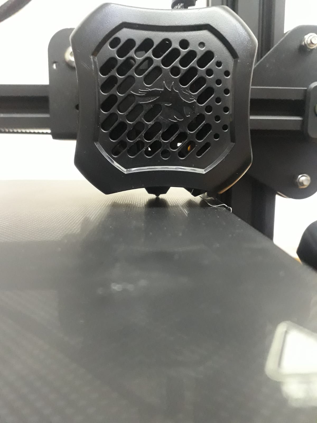

Hocam merhaba 3-4 gün önce Creality ender 3 v2 aldım 2 gündür benimle. İlk geldiği günden beri tabla ayarını yapıyorum a4 kağıdı tam sığacak şekilde ve nozzle çok çok az baskı yapıcak şekilde her köşeye işlem uygulayıp 2-3 tur atıyorum. Fakat tablanın ortası sürekli sıfıra sıfır yanaşıyor nozzle'a dün sürtme yoktu bugün orta kısmı sürtmeye başladı. Tekrar uyguladım tabla ayarını ama hala aynı. Tabla cam tabla, ben montajında sorun yaratmış olabilirmiyim diye düşünüyorum tabla ile bir işim yoktu montajında. Bir tavsiyeniz varmı başınıza geldimi hiç

Hocam bir çoğunu denedim fakat çözüm olacağına pek ümidim yoktu malesef olmadıda, sanırsam tablanın ortasında bir yükseklik var fabrika çıkışı bir hata olabileceğini düşünüyorum.
Resim atar mısın? Gözle görülür bir yamukluk mu var? Mesela üzerine çıta yada su terazisi gibi birşey koyduğun da dümdüz olması lazım. Değilse fabrikasyon hatalıdır muhtemelen.

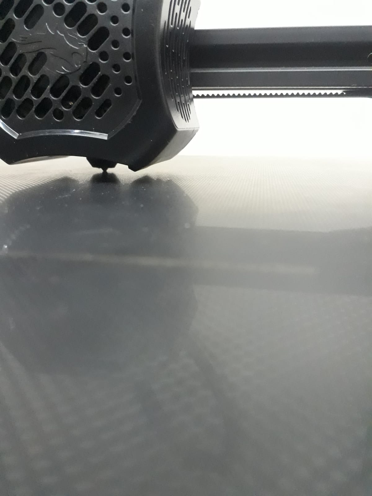

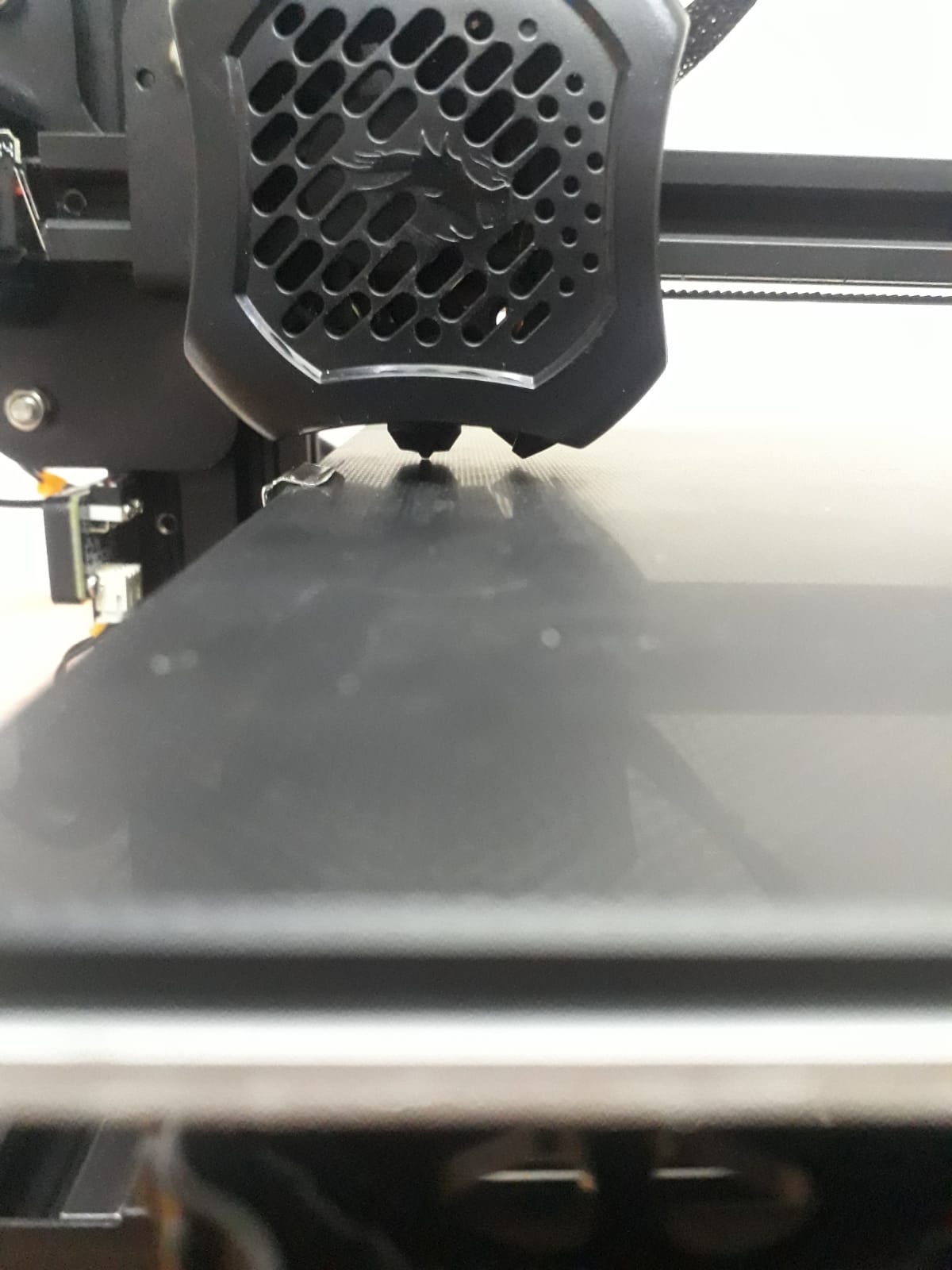

Cevaplarınız için teşekkür ediyorum. Tüm tabla kalibre vidalarını gevşetip tekrar ayar yapmayı denedim hatta Z ekseni limit switchini 5-6 milimetre yukarı kaydırdım tabla vidalarını çok sıkmam gerektiği için mi ortası yüksek kalıyor diye ama oda çözüm olmadı.
sol orta.jpg Tablanın sol ortası nozzle ucunun camdaki yansımasından aradaki boşluğu görebilirsiniz 2mm civarı
sağ orta.jpg Tablanın sağ orta kısmı yine normal bir şekilde boşluk mevcut yansımadan gözüküyor.
tam orta.jpg Buda tam tablanın tam orta kısmı görüntüdede gözüktüğü gibi sıfıra sıfır yanaşmış durumda.
Orta ön ve Orta arkadaki resimlerinide ekte gönderdim onlardada problem yok hiç. Köşeleri bilerek göndermedim resim kalabalığı olmasın diye onlardada hiçbir problem yok. Cam tablanın ortasında şişkinlik var gibi duruyor başka seçenek gelmiyor aklıma.
Daha sıfır ürün sadece 1 gün kullanabildim mağdur etmezler umarım. Email yollamıştım cevap olarak önce orta kısmı kalibre edip daha sonra 4 köşeyi kalibre etmeyi denenizmi diye cevap geldi, her nekadar mantığıma yatmasada denedim tabiki işe yaramadı.

2-3 milimetre civarı bir şişkinlik var gözle fark edilecek kadar keskin bir şişkinlik değil çok soft bir şekilde yavaş yavaş yanaşıyor nozzle tablaya doğru.
Mesh leveling çok isterim hem tabla ayarıyla uğraşmak zorunda kalmam hemde bu tarz yamukluklarda başarılı baskılar almamı sağlar.
Ama maliyeti konusunda hiçbir fikrim yok nekadar tutar araştırmadım araştıracağım. İlk önceliğim robotistandan yeni bir ender 3 v2 talep etmek olucak sanırım.

Birde şöyle bir deneme yap;
Camı üzerinden al ve tablaya levelleme yap. Bak bakalım aynı durum var mı? Yada tabla üzerine sığacak kadar düz bir cam varsa öyle dene. Bu sayede sorunun camdan mı yoksa kalibrasyondan mı kaynaklandığını anlamış olursun.
