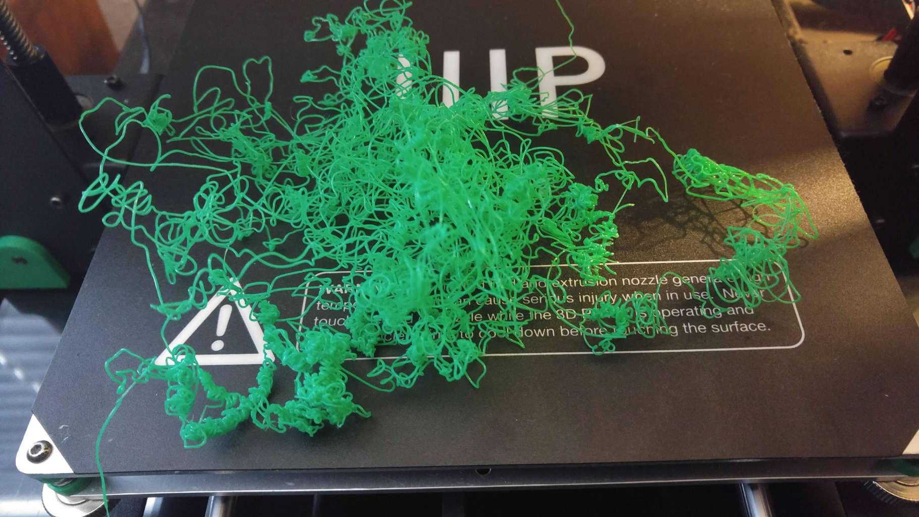

Beyaz lekeler kalıyorsa, ilk katmanın çok yakın basıyorsun. Nozzle manyetik tablayı çiziyor olabilir. Ayarlarını gözden geçir. Ben kağıt kullanmıyorum ama normal bir A4 kağıt sürtünerek rahat hareket etmeli.
Kalibrasyon sıkıntısı vardır. Tabladan sökülmeme ve tablaya yapışmama direkt tabla kalibrasyon sıkıntısı. Ben yazılımı değiştirdim bende offset var. Orijinal yazılımda offset ayarlama var mı hatırlamıyorum. Varsa offseti artırmayı ya da tekrardan kalibre etmeyi deneyin.
Kalibrasyonu büyük bir özenle yaptım. Netten nozzle kafayı 4 köşeye otomatik hareket ettiren yazılım indirdim. Yazılımı 3 defa çalıştırıp 3 kez kalibrasyon yaptım ki çok hassas olduğuna eminim. Kafanın tablaya değmediğinide gözümle görebiliyorum.
Tabla ısısını 60 derece, nozzle ısısını 210 derece kullanıyorum. Belki bu değerlerde sıkıntı vardır. Birde biraz daha kaliteli çıksın diye 80% fill yaptım.
Bastığım parça da ender 3'ün anakartını alttan kapatan hepimizin bildiği zımbırtı işte.
Ender tablalarının ortası genelde tümsek olur. Somunlarla tablayı dört köşeden çekiyoruz ama ortası çok da öyle olmuyor. Yol yakınken arduino da boştayken endere bootloader atıp marlin 1.1.9 yüklemenizi öneririm. Ondan sonra mesh levelling açıp 25 nokta taratmanız bütün sorunları çözecektir.

Benim de ilk baskılarım gayet iyiydi. Hatta ufak parçalarda hala iyi. Mesele büyük parçada. Benim düşünceme göre olabilecek sorunlar;
Parçanın tamamı 10x10cm tablaya yapışıyor
Tabla sıcaklık ayarı
Taban baskısının 5 saate yakın tablada yapışık kalması
Bunlar üzerinde duruyorum genelde.
Soğuk tabla ile baskı yapmayı deneyebilirsin Gökhan. Tablayı ısıtmanın asıl gayesi iyi yapışma sağlamak. Sende zaten iyi yapışma oluyorsa ısıya gerek yok.
Evet alan yüzeyi büyük ve uzun sürecek baskılarda tablayı fazla ısıtmadan deneme yapacağım. Normalde 60 derece yapıyordum. Bu sefer 40 yada 30 yaparım.
