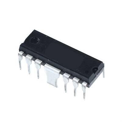

Z Zooimen Yeni Üye Katılım 1 Mayıs 2022 Mesajlar 22 1 Mayıs 2022 #1 Merhaba ses sisteminin bas entegresi bozuldu ve internete bulamadım başka bi entegre ile değiştire bilirmiyim Ekler D3FDE814-3163-48F3-869A-CDE8A59451B2.jpeg 115.1 KB · Görüntüleme: 256 Son düzenleme: 7 Mayıs 2022

Gokrtl Gökhan Kartal (TeknoDay) Staff member Katılım 27 Şubat 2019 Mesajlar 12,963 1 Mayıs 2022 #2 Mesaide olduğumdan detaylı inceleyemedim ama şu entegre büyük ihtimalle olacaktır. Benim önerdiğim ile kendi elinizdekinin datasheet lerini karşılaştırın. TA8227P DIP-12F ve Fiyatı - Arkotek Elektronik TA8227P DIP-12F en uygun fiyatlarla Arkotek Elektronik'te! Aradığınız ürünü hızlı kargo imkanıyla hemen sipariş verin! www.arkotekelektronik.com

S serkan_48 Kıdemli Üye Katılım 16 Ocak 2019 Mesajlar 2,265 1 Mayıs 2022 #3 Internette bulunuyor. Mesela ilk aramamda çıkan linkler. TA8227P DIP-12F ve Fiyatı - Arkotek Elektronik TA8227P DIP-12F en uygun fiyatlarla Arkotek Elektronik'te! Aradığınız ürünü hızlı kargo imkanıyla hemen sipariş verin! www.arkotekelektronik.com TA 8227P Fiyatı ve Özellikleri - GittiGidiyor TA 8227P en uygun fiyatı GittiGidiyor'da! TA 8227P incelemesi, yorumlar, özellikleri, fiyat ve taksit seçenekleri için tıklayın! www.gittigidiyor.com https://www.ciceksepeti.com/ta-8227p-kcm73547810

Z Zooimen Yeni Üye Katılım 1 Mayıs 2022 Mesajlar 22 1 Mayıs 2022 #4 @serkan_48 sadece datasheet çıkıyor ama alışveriş ile aradığım zaman @Gokrtl beyin söylediği entegre çıkıyor bilemediğim için sizlere sordum

S serkan_48 Kıdemli Üye Katılım 16 Ocak 2019 Mesajlar 2,265 1 Mayıs 2022 #5 Verdiğimiz linkler datasheet sayfasına değil ürün linkleri. Gördüğüm kadarıyla linklerdeki tüm ürünler birbirinin aynısı ve sizin entegrenin yerine kullanılabilir.

Z Zooimen Yeni Üye Katılım 1 Mayıs 2022 Mesajlar 22 7 Mayıs 2022 #7 Herkese teşekkür ediyorum parçaları aldım bu gün değiştirdim sorunsuz bir şekilde çalışıyor
