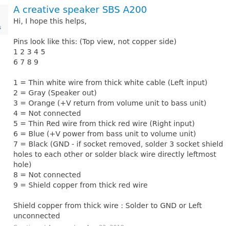

Aşağıda o soket ile ilgili olabilecek bir bilgi var:
5272 eklentisine bak
Hocam bunu gordum paylasacaktim ama bizde kablo yok soket yok. Renkler nereye giriyor bilmedigimi icin bizim isjmize yine yaramiyor
Aslında soldan sağa doğru numara verirsek sayarsak işimize çok yarar.
netten aynı soketi bulup 1 nolu pinin nereden başladığını bulursanız gerisi çorap söküğü gibi gelir.
