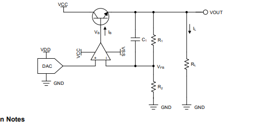

Çalışma masamı revize ediyorum. Masamda üsttan bir aydınlatma var. Zamanında smps ve pcb çizimini yaptığım 35W civarında bir led aydılatma kullanıyorum. Masamın altında çalışma alanını aydınlatacak bir led aydınlatma daha ekledim. Bu aydınlatmayı akım ayarlı yapmak istiyorum. Normalde LM2576 ve LM358 ikilisi ve bir pot ile yaptığım bir devre var. 450mA ile 2350ma arasında akım ayarı yapabiliyorum.
Bu devreyi ESP32 üzerindeki DAC yada harici MCP4725 gibi bir DAC ile kontrol edip istediğim akıma set etmek istiyorum. ESP32 ile olunca ileride vakit bulursam telefon yada pc app üzerinden de kontrol edilebilecek bir şekle çevrilebilir. Zener diyot ölçüm devresi için yaptığım araştırmada karşıma çıkan ve çok işime yarayan mantığa benzer bir mantıkla DAC ile akımı kontrol etmek istiyorum. DAC ile voltaj kontrolü aşağıdaki linkten ulaşılabilir.
Digital potansiyometre ile aşağıdaki linkte bulunan yöntem ile kontrol sağlanabiliyor.
Ama bu işi DAC ile yapmanın da bir yolu olmalı. Siz ne önerirsiniz?
Burda bir mantık kurmuş ama tam olarak anlayamadım.
Pwm, pot ve dijital pot ile yaptım. Maksat hem devre yapmak hem de güç elektroniğini biraz daha öğrenmek, geliştirmek.
Bu devre ile 150-750mA arasında falstad üzerinde kontrol sağladım. Firenç değerleri tamamen tesadüfi diyemem ama tesadüfen verilmişe yakın. Değerler ile oynayıp sanırım istediğim akım aralığında kontrollü sabit akım elde edebilirim.
Falstad simulasyon
Soldaki pot dac'ı mı temsil ediyor? Sağdaki opamp akım sınırlayıcı mı? Dac akım opampına referans olarak bağlansa nasıl olur? Bir sakıncası olur mu? 10 ohm yükü temsil ediyor sanırım.
10 ohm yükü temsil ediyor.
Soldaki pot DAC temsil ediyor.
Sağdaki opamp LM317'ye adj gerilimi üreterek akım sınırlama yapıyor. Devrenin LM317 yerien LM2596 olan versiyonunu kurdum ve 400-2350mA arasında çalıştırıyorum pot kontrolü ile.
Konu başlığında sorduğum zaten DAC'ı sağdaki opampa nasıl bağlayabilirim idi? Bu şekilde kapalı çevrimi bozmadan dışarıdan müdahale ile çözdüm gibi.
