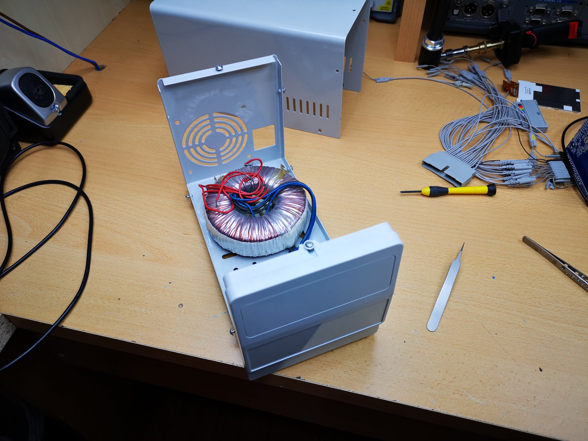

Tamam artık bendeki güç kaynağını kutusuna koyup devreye alma zamanı geldi. Hazır dijital voltaj ve akım göstergesi kullanacağım. Trafo olarak şu anda elimde hazır 24 V toroid var. Bununla yaparsam çıkışta 24 VDC 3A alabilmem lazım. Veya belki yeni bir toroid sardırırım 30 V alabilmek için.
Soğutma işini iyi çözmem lazım. Soğutucunun dışarı çıkmasını istemiyorum. Kutunun içinde olacak ve fan ile hava akışı yaratılacak.

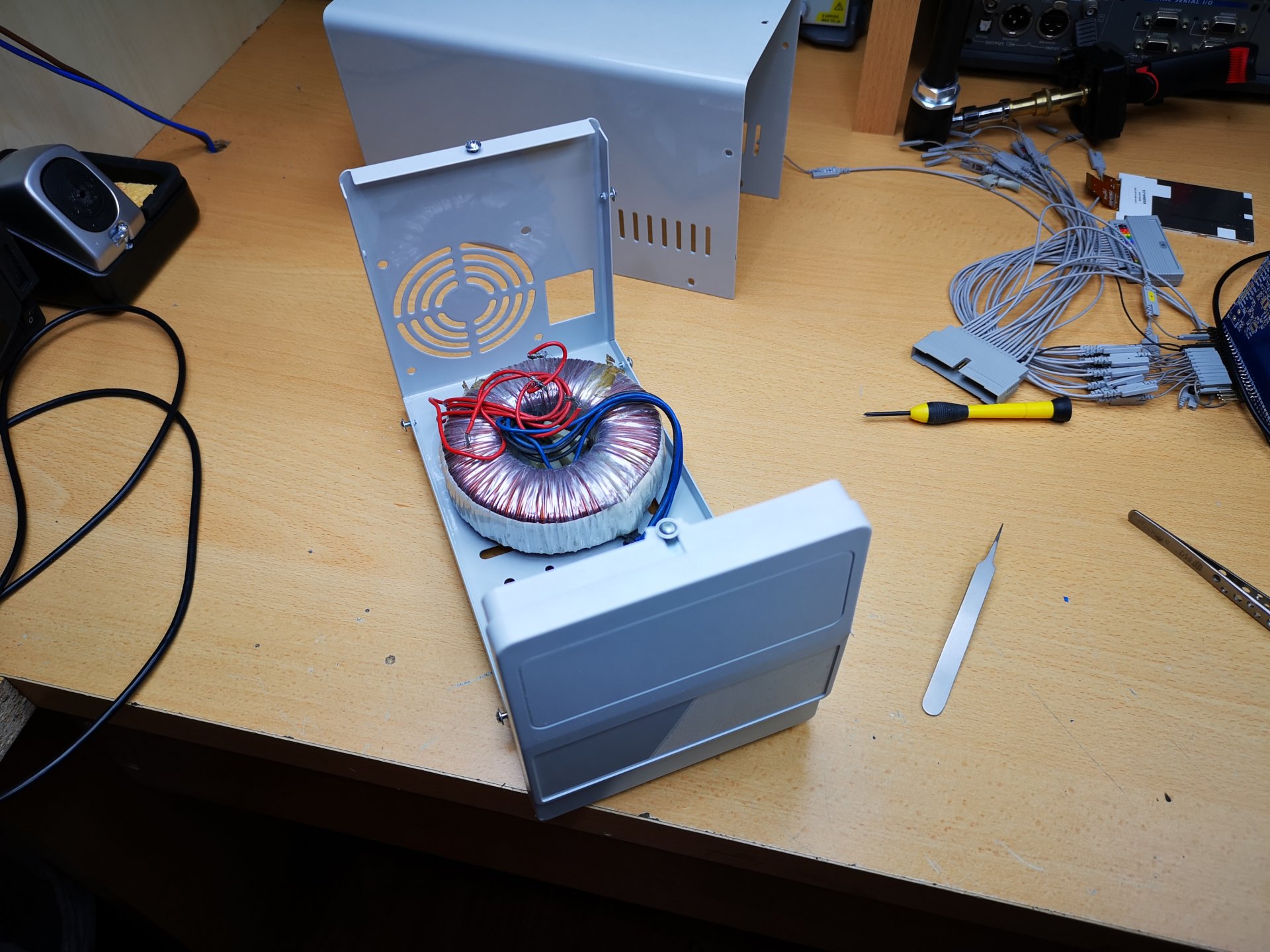

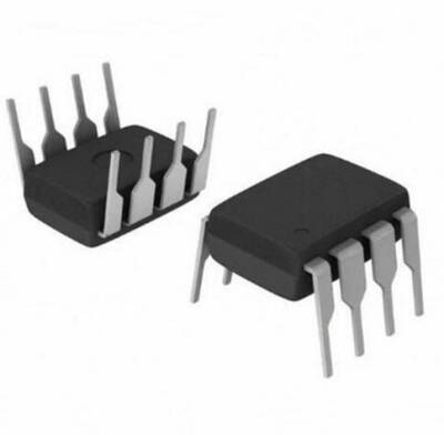

MC34071 in çıkış akımı ne kadar? Datasheet e baktım baktım anlayamadım...:cheeky2:
Bu voltaj sorunu yüzünden bende zamanında MC33174 almıştım maks çıkış akımını nasıl tespit edebilirim.
Çıkışında kısa devre koruması varmış. 30ma de kısa devre koruması devreye giriyormuş. Buna göre çıkış akımının max 30ma olduğunu anlıyorum.
Tam emin olamadım 30ma için test koşullarında 1V vs yazıyor. Kafam karıştı. 44v olan bu üründen 40V çıkış aldığımı düşünüyorum. Çıkış sinyalini bozmadan 10ma akım çekebilir miyim?

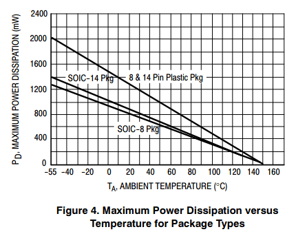

Bunun önündeki tek engelin sıcaklık olduğu belirtiliyor.

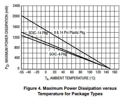

"2. Power dissipation must be considered to ensure maximum junction temperature (TJ) is not exceeded."
Ama İlgili grafiği ben de bulamadım.
Sıcaklığa göre maksimum güç tüketimi grafiği verilmiş buradan yola çıkılabilir.
O zaman soıc8 paket için 30 derecede 800mw.
44v besleme 40v çıkış için;
4v X 0.03A= 120mw
Yani 30ma çıkış veremiyor. 20ma verebiliyor.
Doğru mudur?
Eğer ortam sıcaklığını 30° de muhafaza edersen doğru. Ama opamp'i zorladığın için ısınacaktır, o yüzden 20 mA de alamazsın. Ortam sıcaklığı belirleyici olduğu için geniş bir emniyet marjı bırakman lazım.
Böyle hesaplarsak, bendeki opamp 4 kanal. Tek kanal kullanırsam hadi 16ma diyelim. 4 kanalıda kullanırsam kanal başı 4ma i geçmemek gerekir. Hesaplama, rakamlar yanlış olabilir. Mantığı tartışıyoruz...
