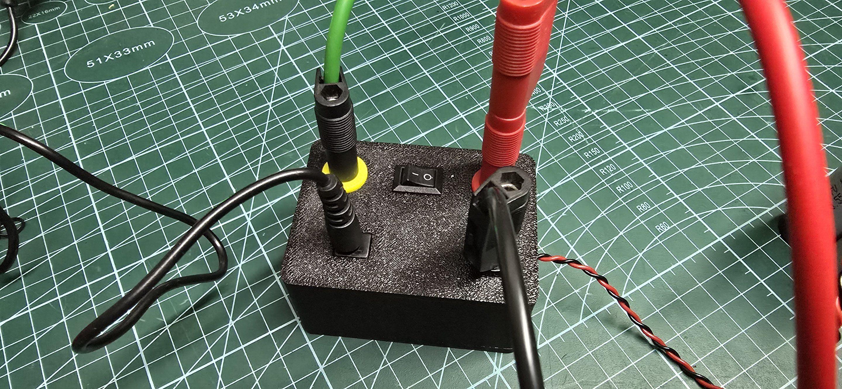

Malum, birçok adaptör coaxial power connector denilen türde bir bağlantı içeriyor. Bu uçlara genellikle barrel jack de deniliyor. (Tam adını bilen yazarsa sevinirim.)

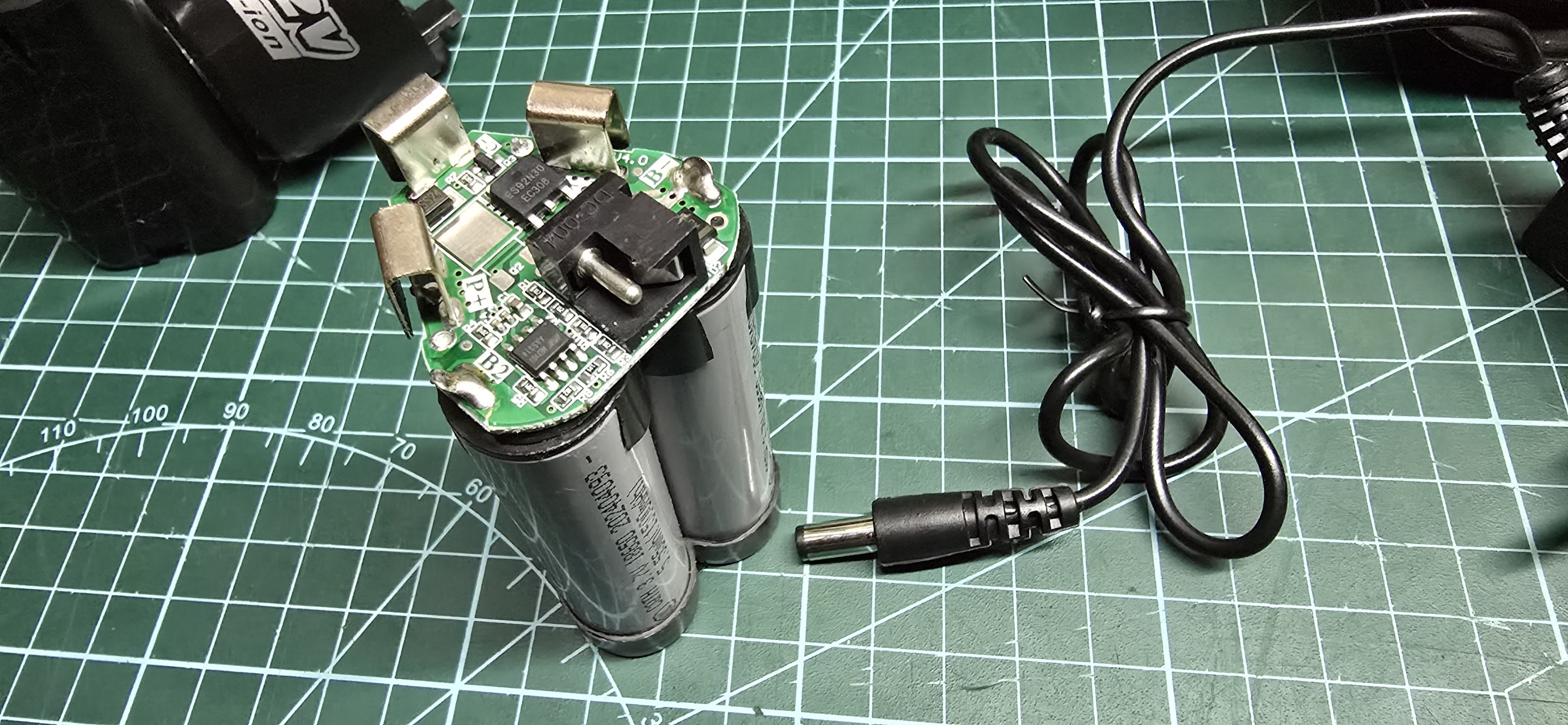

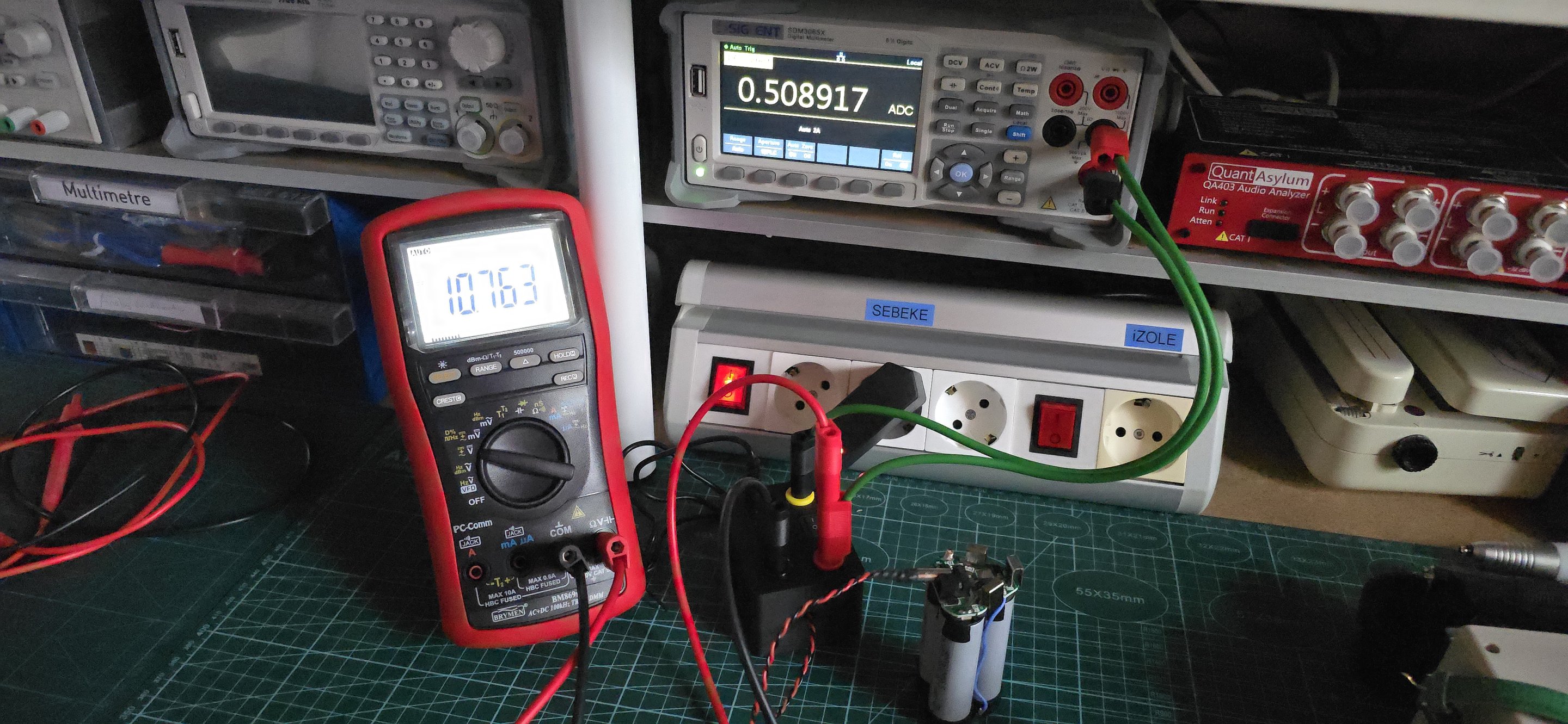

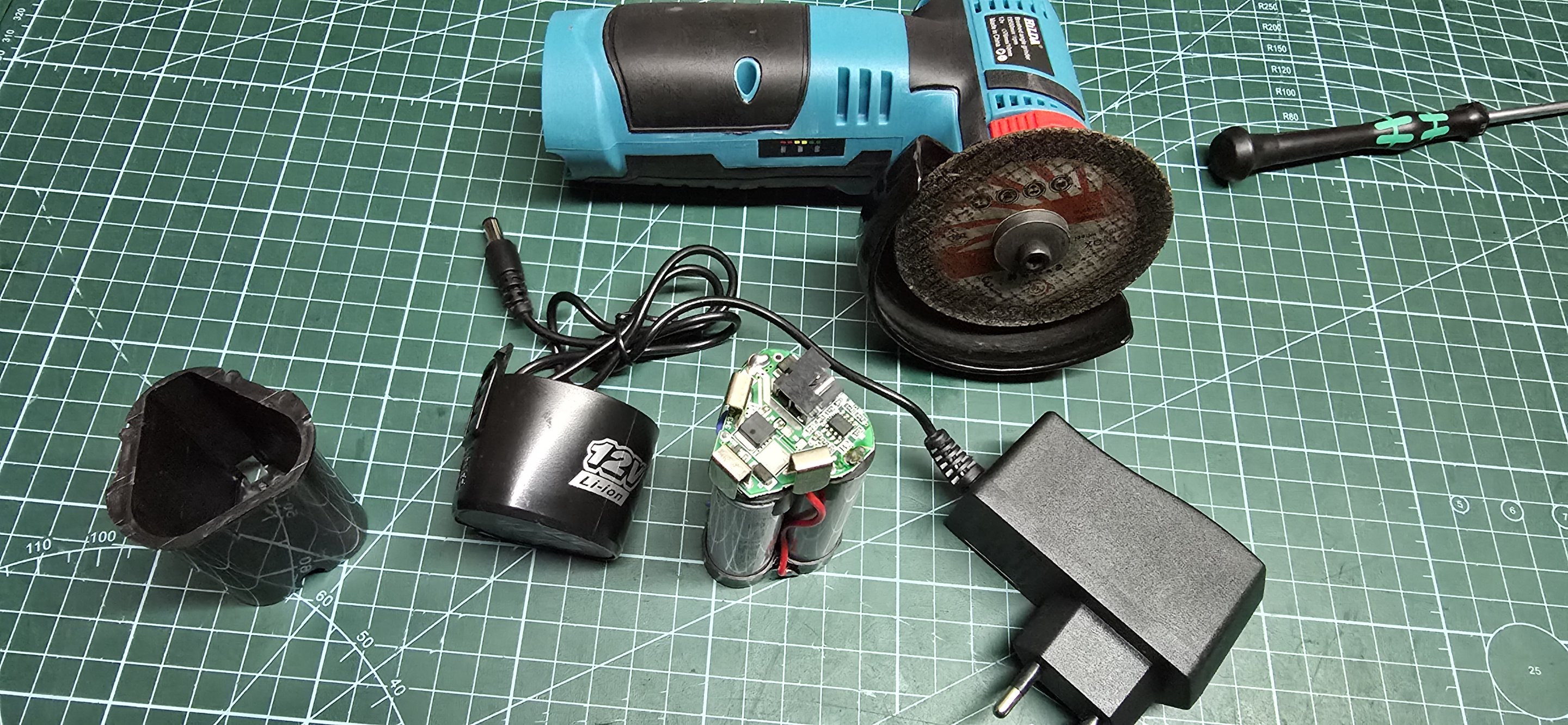

Bazen bu adaptörlerin nasıl çalıştığını anlamak için araya bir sürü bağlantı yapmak gerekebiliyor. Benim örneğimde, Çin’den aldığım küçük taşlama cihazının lityum iyon pili inanılmaz çabuk bitiyor. Üç hücreli ve her biri 1500 mAh kapasiteli bir pile sahip. Ancak adaptöründe 12V DC yazıyor, normalde bunun 4.2 × 3 = 12.6V ile şarj olması gerekiyor.

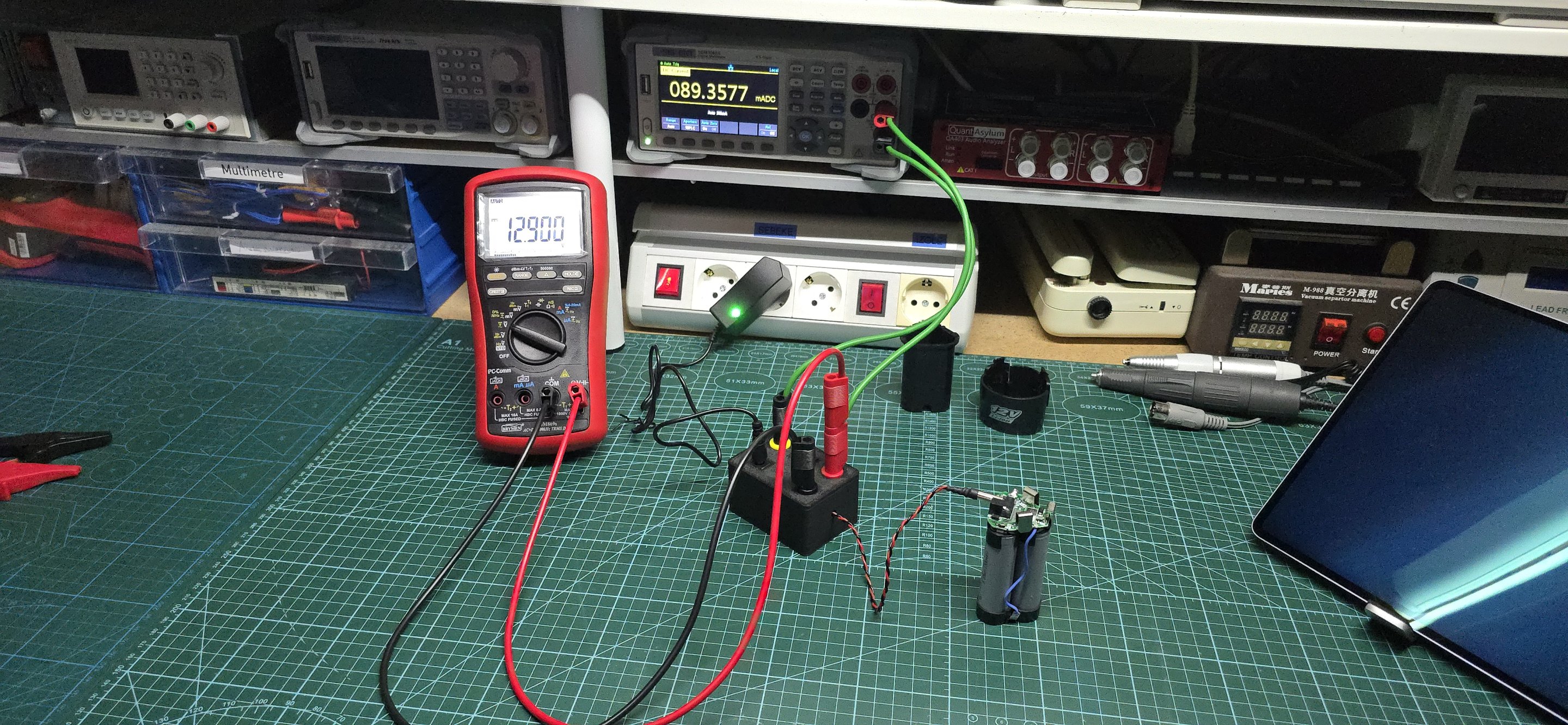

“Acaba pili tam şarj edemiyor mu?” diye merak ettiğimde, adaptörü şarj esnasında ölçmek için bir sürü kablo bağlamam gerekti.

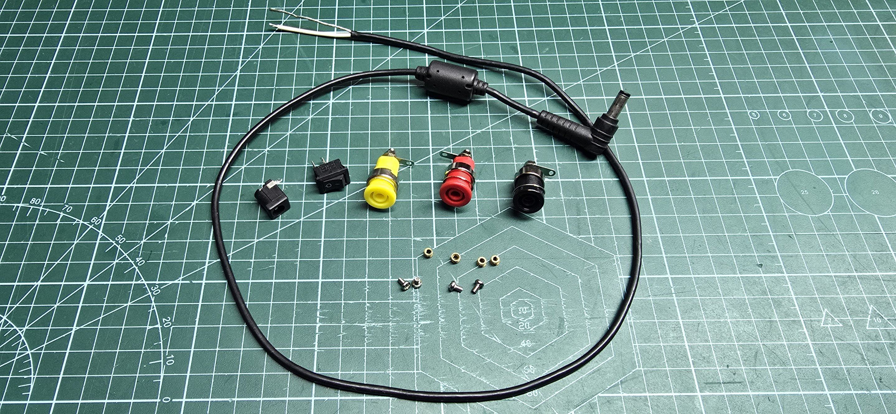

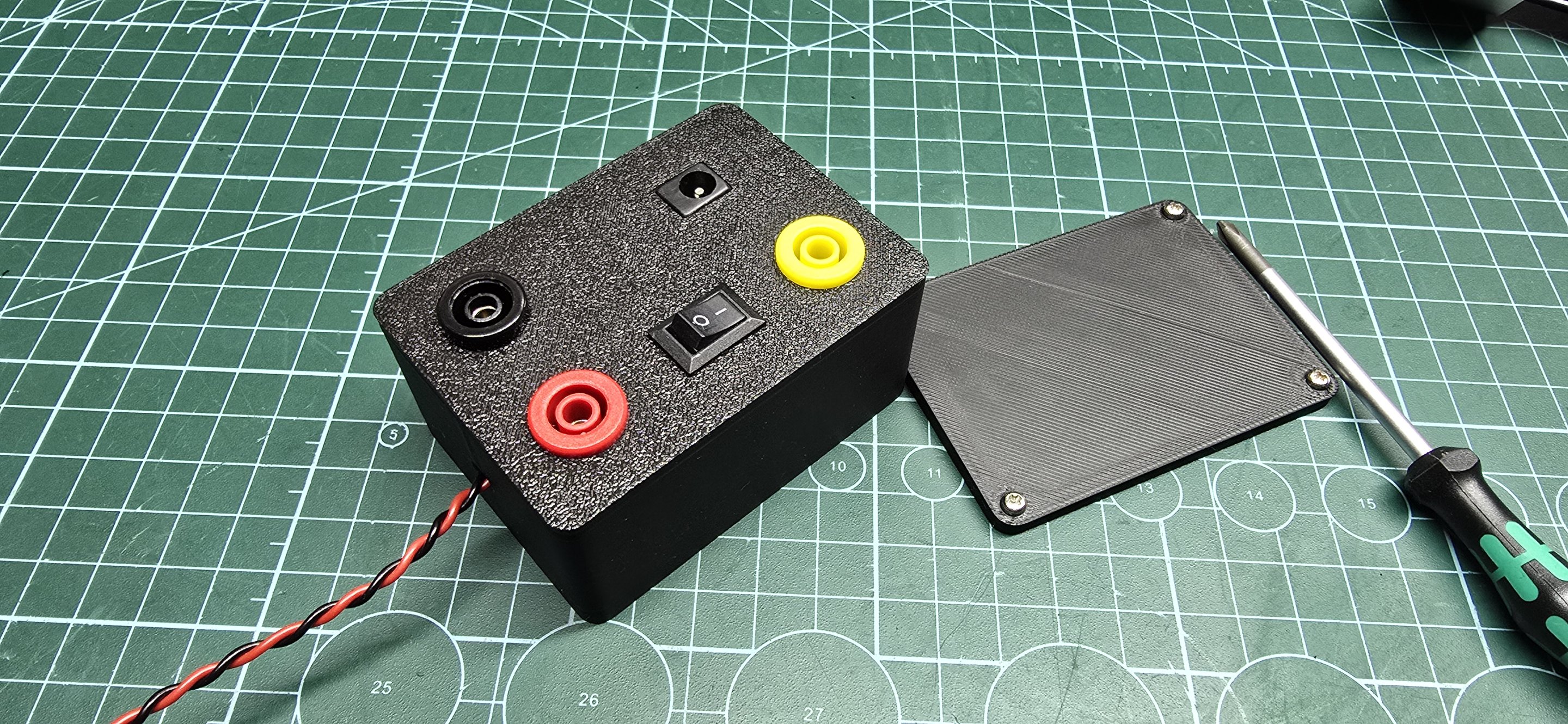

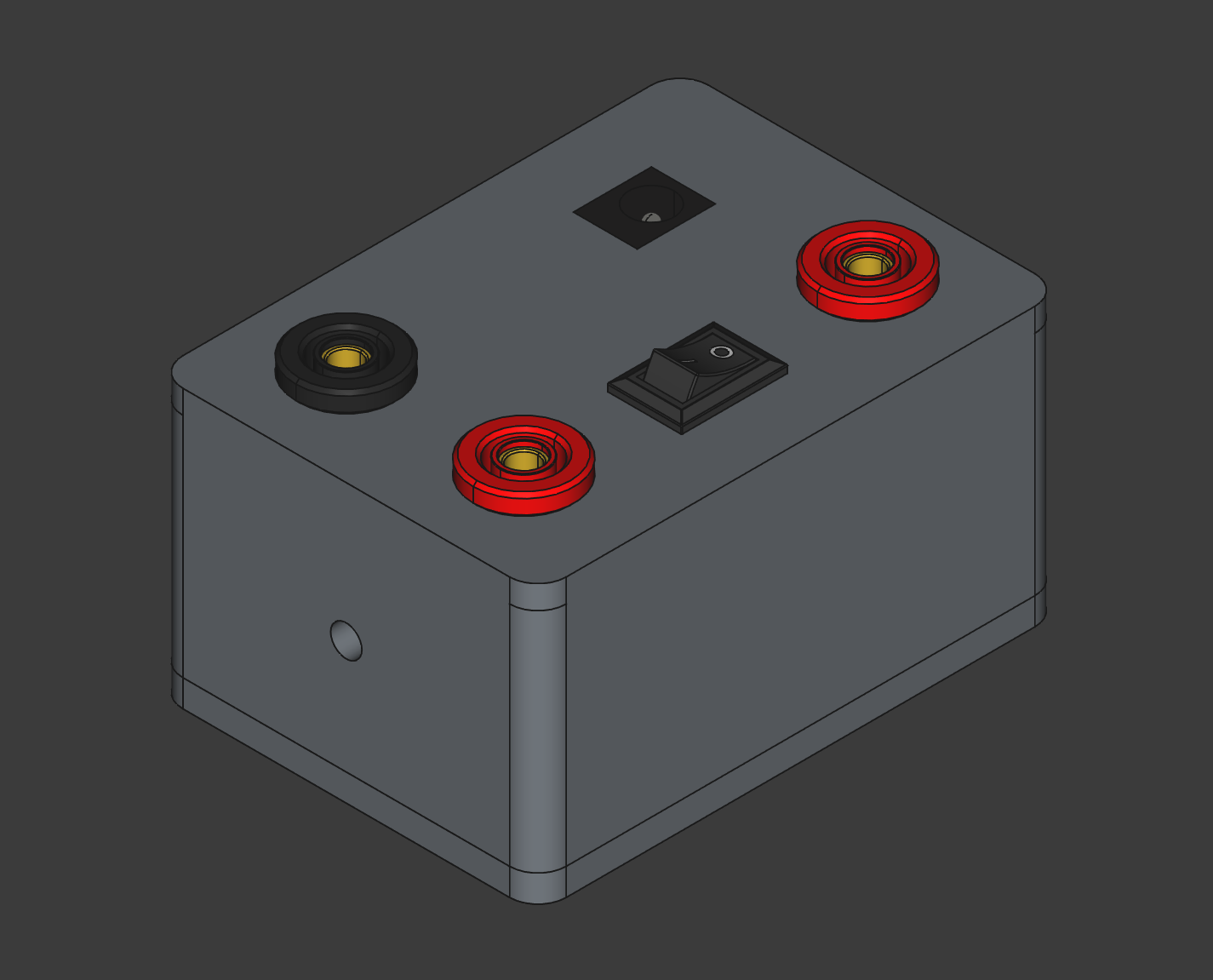

Bu durumu kolaylaştırmak için basit bir ara kutu tasarladım. Adaptörü bu kutuya bağlayacağım, kutunun çıkışını ise şarj cihazına yönlendireceğim. Böylece üzerindeki banana jack yuvaları sayesinde ister aynı anda, ister ayrı ayrı akım ve gerilimi ölçebilmek mümkün olacak.
Üzerindeki düğme akım ölçmek istendiğinde kapalı konuma getirip sağ taraftaki iki banana uca seri multimetre bağlanacak ve akım ölçülebilecek. İsternirse de bu anahtar, multimetre bağlanmadığında normal anahtar olarak kullanılacak. Çıkışa yakın iki banana soket ile sürekli çıkış gerilimi okunabilecek.

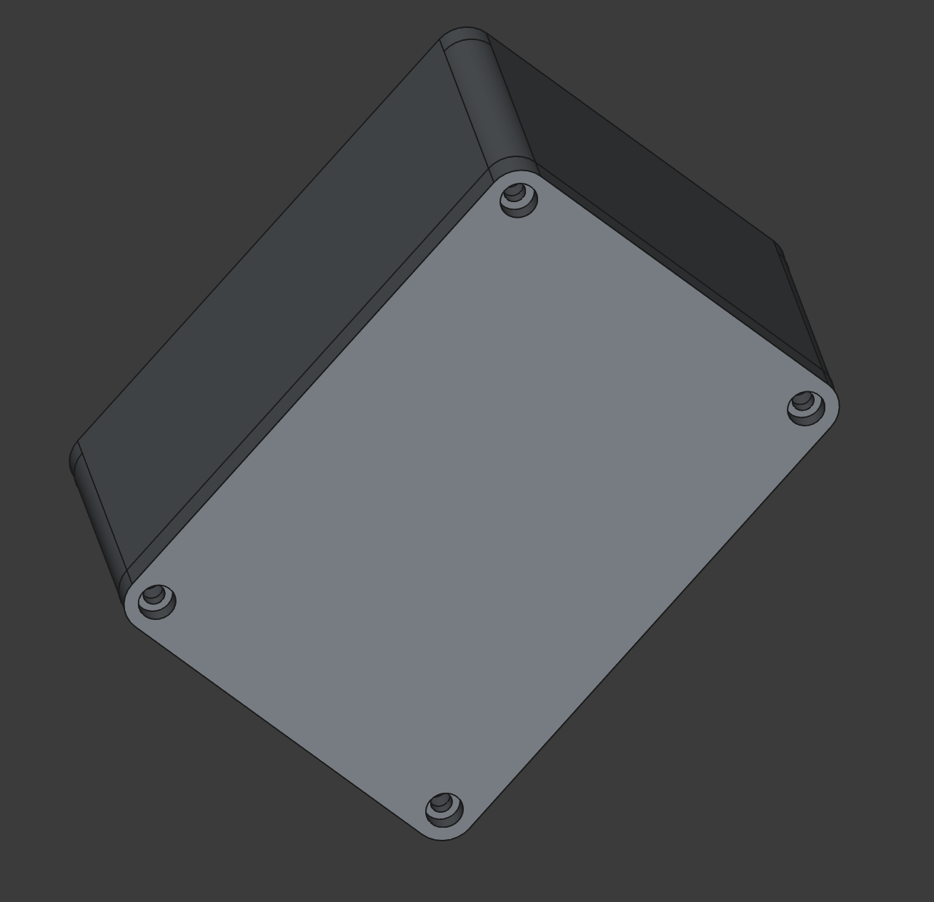

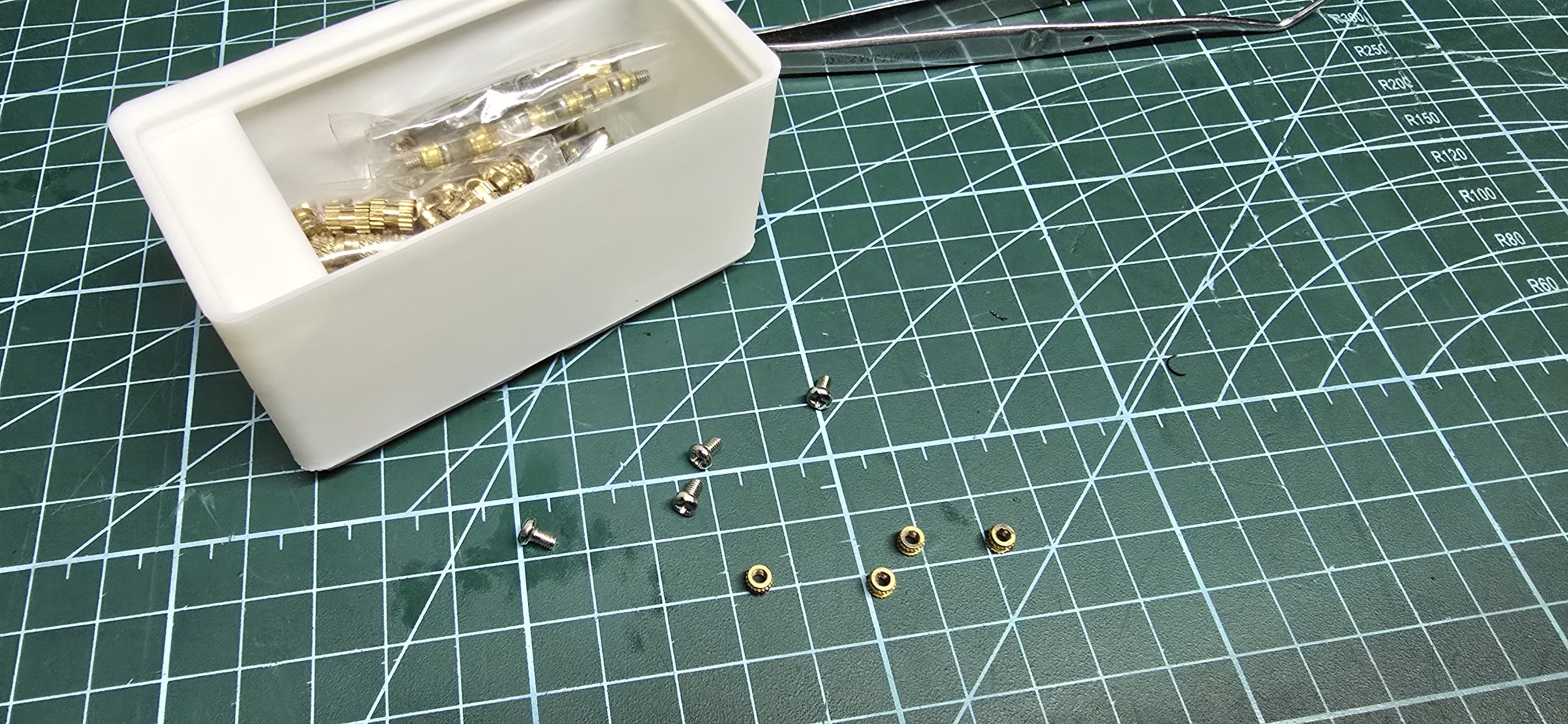

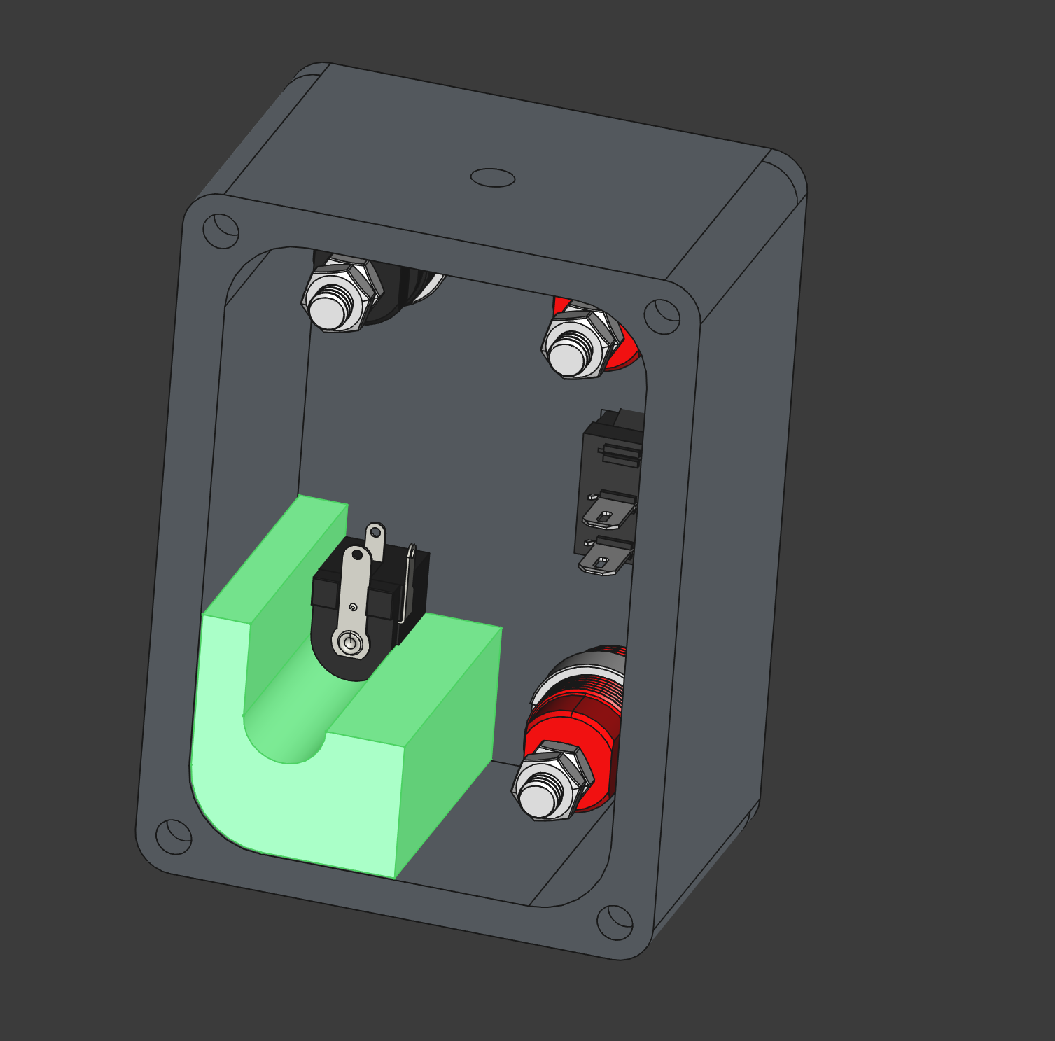

İlgilenenler için FreeCAD 1.0.2 çizim dosyamı paylaşıyorum. Her şey standart ölçülerde olsa da, alt kapağın vida yuvaları geri dönüştürdüğüm malzemelerden yapıldığı için, o kısmı kendi vidalarınıza göre düzenlemeniz gerekebilir. Bir de DC giriş soketinin yerine yapıştırılması gerekiyor.

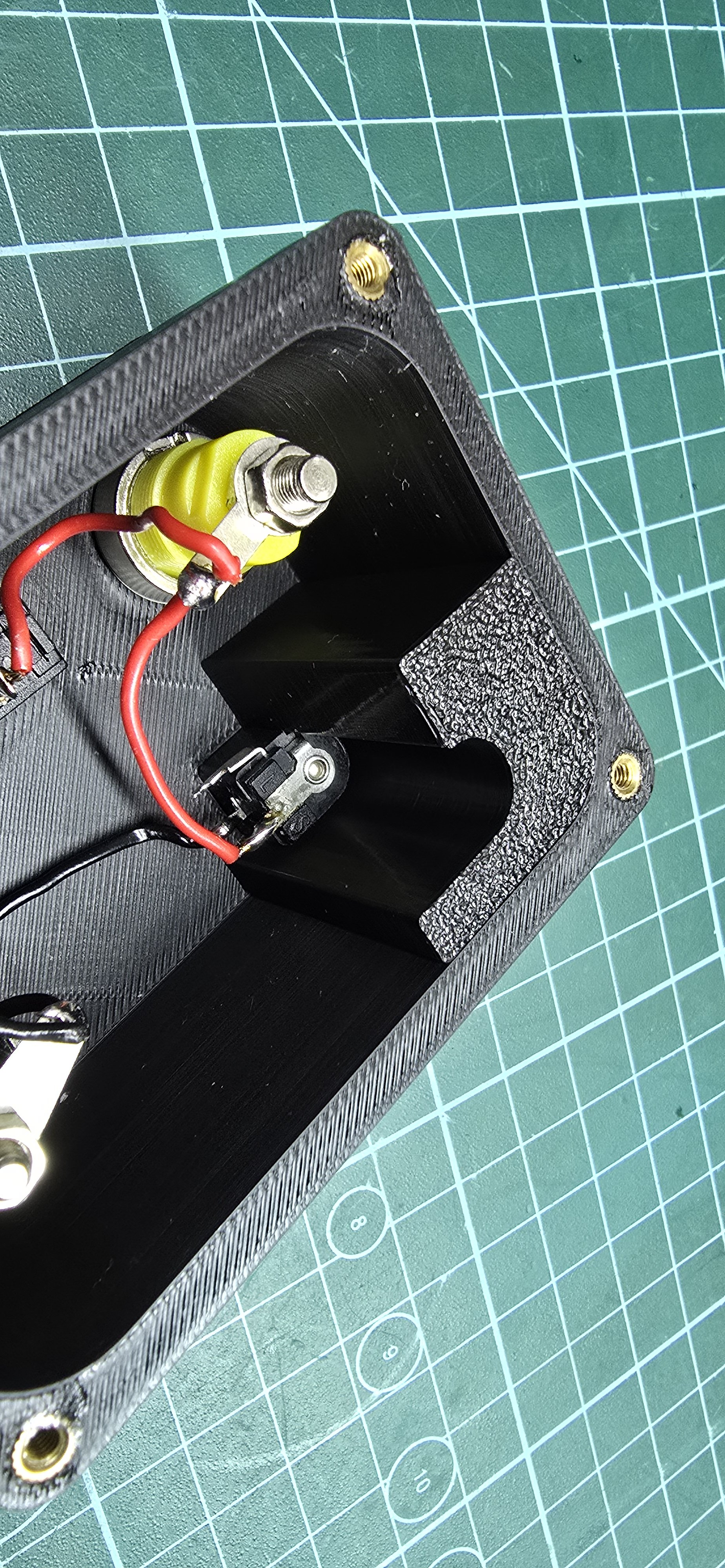

FreeCAD ile cebelleştiğim için böyle basit parçalar için bile epey uğraşmam gerekebiliyor. Neyse yuvayı tutması için aşağıdaki gibi bir parça da ekledim. Böylece kapak doğrudan sokete baskı yapıyor ve yuvasında kalmaya zorluyor.
Eğer baskı almak isterseniz, yuva toleranslarına da dikkat edin.
Neyse iş bitti ve ihtiyacımı giderecek iyi bir çözüme kavuştum. Görüleceği üzere hem gerilimi hem de akımı rahatlıkla okuyabiliyorum. Test için verileri uzun süre kaydedebilirim. Konforlu bir ortam oluştu.

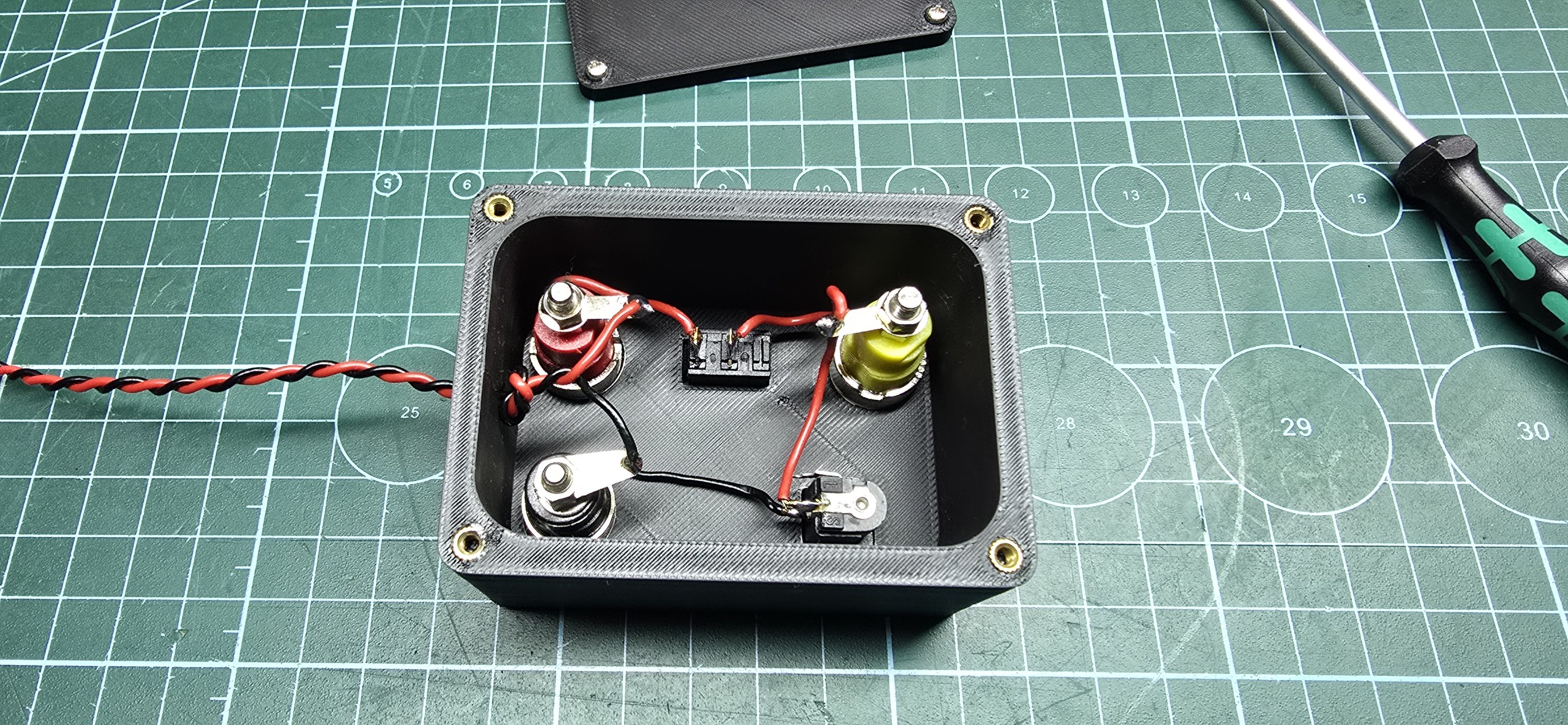

İçinin de fotoğrafını ekleyeyim. Görüleceği üzere basit fakat oldukça işlevsel.
