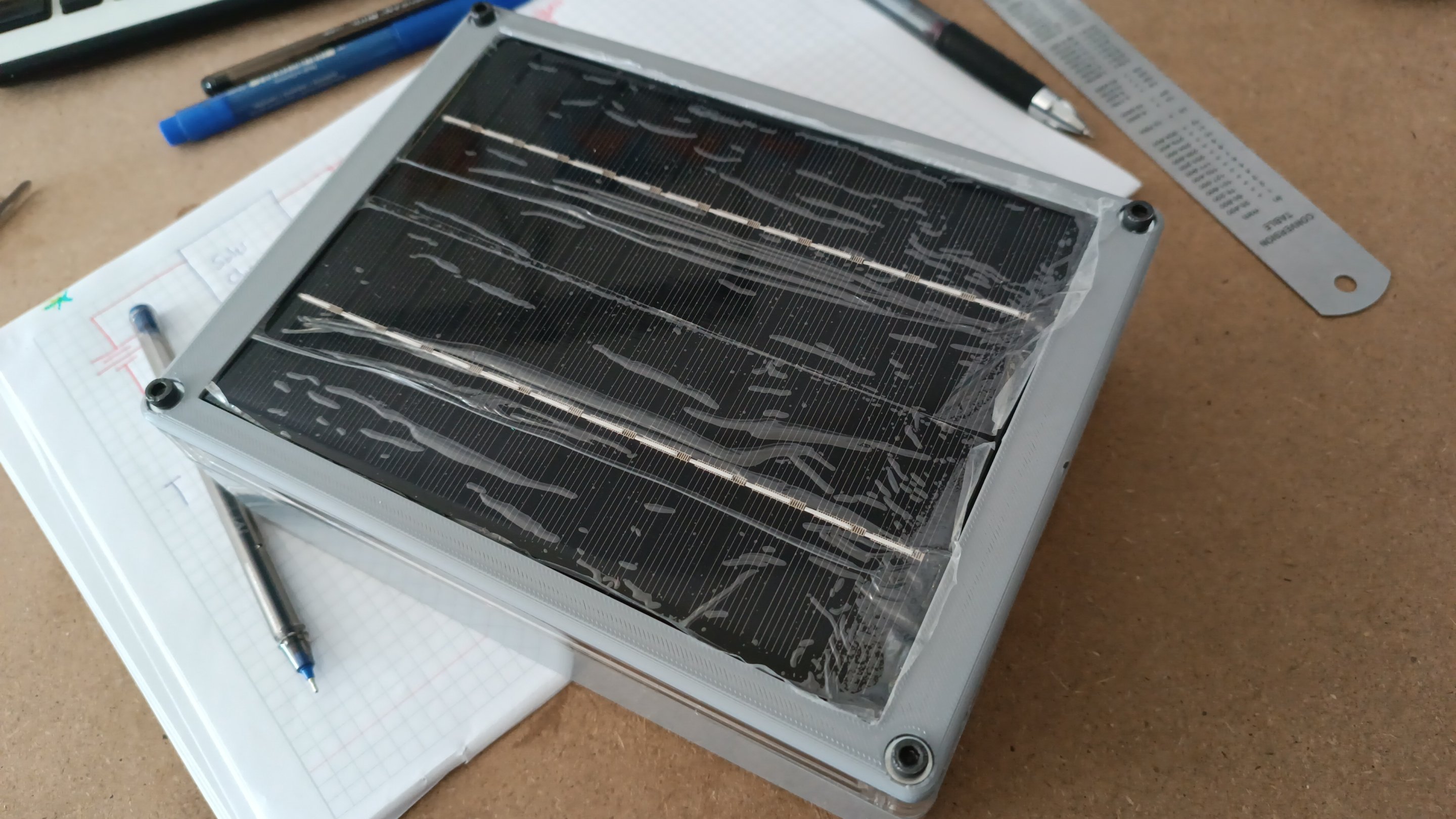

Diyelim ki pilin eksi kutbunda düşük gerilimle doyumda kalabilen bir n-mosfet bütün sistemi anahtarlayabiliyor. Pilin + kutbunda da uygun değerde bir bobin var. Bu bobin sistemin kendi içinden mosfetin durumunu değiştirdiğimizde bir yarış durumu/osilasyon olmasının önüne geçecek. Mosfet'in gate ucuna paralel diyotlarla iletilmek üzere güneş panel sinyali ve bir de bir günden fazla ışık görmeyince kill switch olarak çalışacak bir MCU port sinyali var. MCU artık ışık yok diye port'u düşük seviye yapar, mosfet kesime gider, aylarca böyle kalır. Gün gelir dışarı çıkar gün ışığı görür, mosfet tekrar iletir ve MCU ona göre iletimde kalmaya karar verir.
Dişarıya ip bozmadan rakorla felan kablo cıkartabiliyorsanız batarya çıkışını direkt ip konnektor ile dişarı çıkarıp geri de sokabilirsiniz
Bence iyi çözüm.
Benzeri yöntem - güneş panelinden gelen güç kesilince 24 saatlık watchdog başlatılır. 24 saat bitince (Alet kutuya veya opak poşete konulunca) uykuya girilmesi için sinyal verilir. Panelden enerji gelince hemen veya bekleyerek (örnek 1 saat) yeniden çalışır.
Bence iyi çözüm.
Pil voltajını ve panel voltajını takip eden iki ADC pinim var. Bu senaryo uygulanabilir. Watchdog 24 saatlik olacağı için gece olması sıkıntı olmaz.
Yöntem uygulanabilir.
Altınkaya SE252 kutu ve 3W güneş paneli
