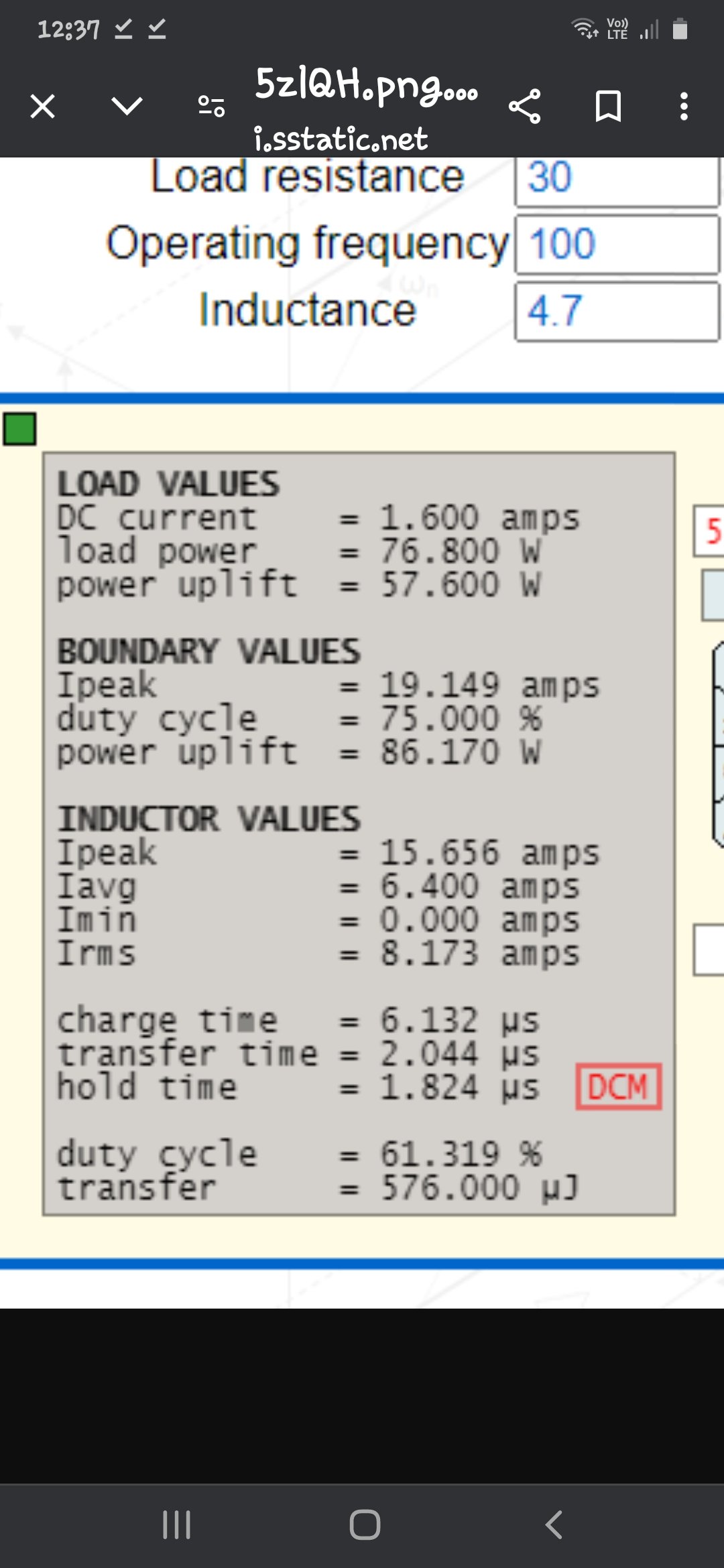

Ekli dosyada dc dc konverter parametreleri var , bazilarini anlayamadim , mesala power uplift , aciklayip yazan olursa öğrenmek isteriz , iyi günler

Load values , güç kaynagina baglayacagim yuk değerleri ,DC current yukun istedigi akimi
1. Powerlift ,birde boundary values de 2 .powerlift var , anlayamadim ,Boundary values kisminda duty cycle ve Ipeaki biliyoruz , onductor kisminda 4,7 mH lik bobinin 100kHz freq.ta cektigi , urettigi akimlar yaziyor , sarj zamani snlayabiliyoruz da transfer ysni uretilen akimin çikisa gitmesi icin zaman mi gerekiyor ki bilememedim , birde transfer zamani mikrojul olatakda yazmiş , anlayamadim
Bu bir paket program mıdır, yoksa hesaplayıcı bir site midir? Bu bilgiyi de ver ki ona göre tanımları nasıl kullanmış görelim. Birçok paket program veya hesaplayıcı site, endüstri standardı tanımlar kullanmıyor.
Sitede şu ifadeyi kullanmış
Now we can decide whether we operate in DCM or CCM. If the power uplift required by the load is less than the power that could be delivered at the boundary, then the boost converter will operate in DCM. If the power uplift required is greater than the power that could be delivered at the boundary, then the boost converter will operate in CCM.
Yani SMPS in DCM modda mı yoksa CCM modda mı çalışacağını kestirmek için öyle tuhaf bir parametre icat etmişler. Ama gerçekte çıkışta bir güç yükselmesi olmuyor. Böyle bir parametre kullanılacağına, doğrudan indüktör akımına bakılsa zaten DCM modda mıyız yoksa CCM modda mıyız net anlaşılır.
anladım , dikkate almaya gerek yok demek ki
çok sağol Timur hocam , iyi akşamlar
