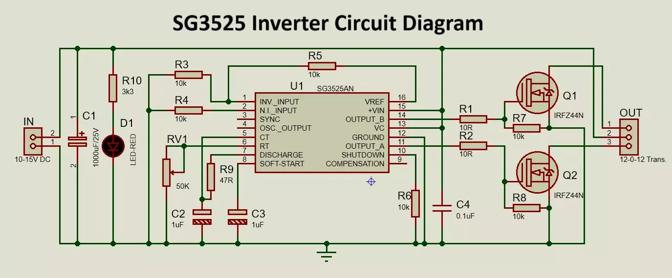

Yok abi. İşlemci son çare şuanda. Elimde tl494 ve sg3525 olacaktı eskiden kalma. Onları değerlendireyim.
Şu devreyi kurdum ama osiloskop ile duty cycle görüntüleyemiyorum.
Besleme voltajları filan var ama çıkış yok.
Bu entegrede 2 çıkış var. Ben B çıkışını kullanıp A çıkışını tamamen boş bıraktım. Onunla alakalı olabilir mi acaba?
Vref den 5v çıkıyor. 10K dirençten geçtikten sonra 2.5V olarak 1 nolu pine giriyor.
Trimpottan 6 nolu pine maks 3.9v giriyor.
555 kullanma isteğin devam ediyorsa 555den üçgen dalga üretip opampı comparator gibi kullanarak yapabilirsin. Ya da aynı şeyi opamp ile üçgen üretmek suretiyle de yapabilirsin.
Sg3525 ile paylaştığın devre sanki frekansı değiştirme üzerine gibi işini göreceğini düşünmüyorum. Aslında o da TL494 ile de bu işi yapmak görece basit devreler eğer baştan kurcalaya kurcalaya yapacağım dersen yardım edilecektir.
Pwm üretmek istiyorsan sana bir üçgen dalga lazım, bunu DC değerle karşılaştırınca ne çıkıyor eline bir kağıt kalem alıp biraz çizip kurcalarsan işi çözeceksin.
Benim verdiğim devre(#12) tam açılıp-tam kapanıyor.
Ayrıca alttaki devre de güzel çalışıyor. Mosfet sürücü kısmı iyileştirilebilir.
Eğer çoğu zaman düşük parlaklık ile çalışacaksan ve çok sayıda farklı parlaklık değeri istiyorsan, 16 bit PWM şart. Dediğim gibi, en büyük parlaklık değişimi %1 duty cycle altında gerçekleşiyor. Analog bir devre de %1 in çok altındaki duty cycle değerlerini vermesi zor. Verse de, stabil bir değer vermesi zor. Mesela %0.5 duty cycle ayarladın. Eğer bu değer %0.6 ve %0.4 arasında değişiyorsa, bu gözle görülür bir parlaklık farkı yaratır ve panel parlaklığı sürekli değişiyor gibi olur.
Şunu çalıştırmayı başardım. Tam kapanıp açılıyor. Ancak osiloskop ile tam kare göremiyorum. Kurcalamaya değer mi?
100nF kondansatörün değerini düşürebilirsiniz. Bir miktar rampa olacaktır. Gözü rahatsız etmiyorsa sorun olmaz. Ayrıca 400Hz üzeri ise de videoda da titreme olmaz.
100nF yok ki devrede. 10nF vardı 22nF'a çıkardım. Biraz düzeldi.
