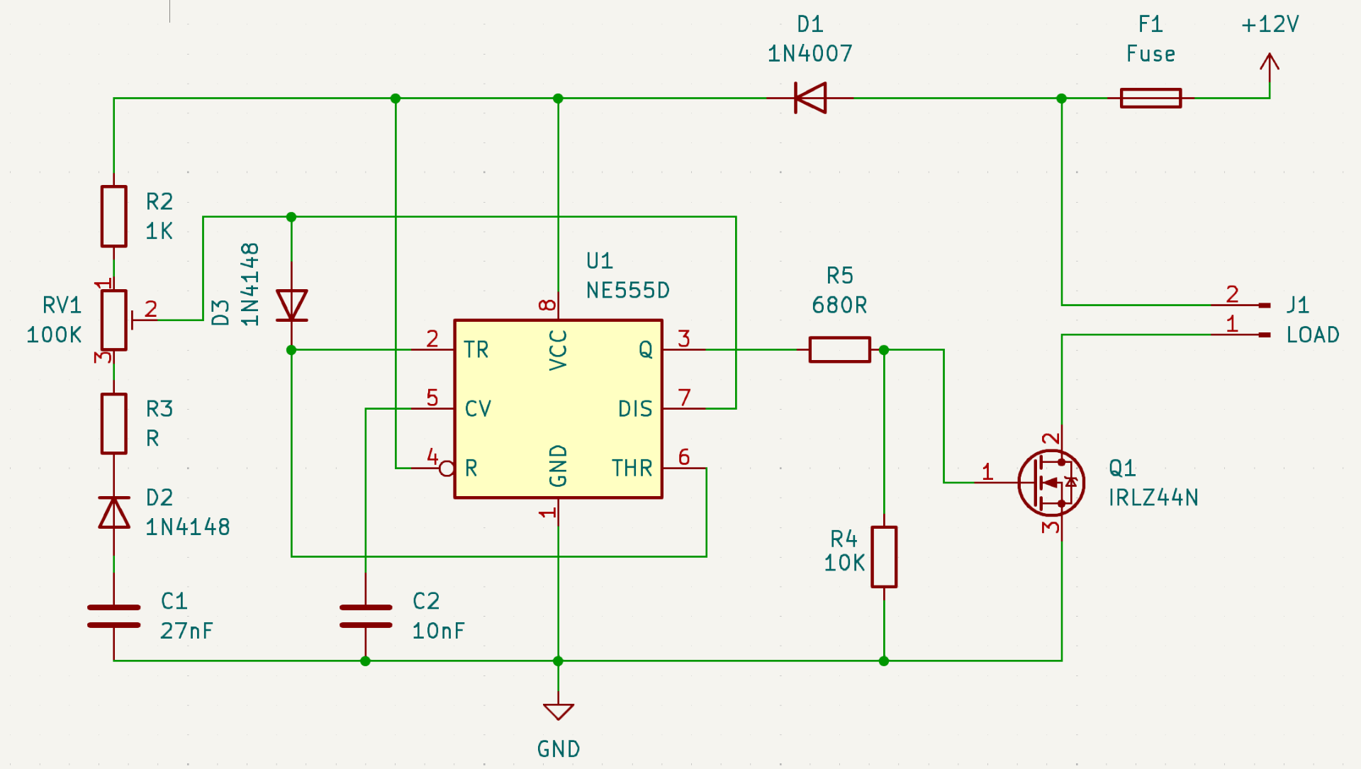

NE555 ile PWM Led Dimmer Projesi

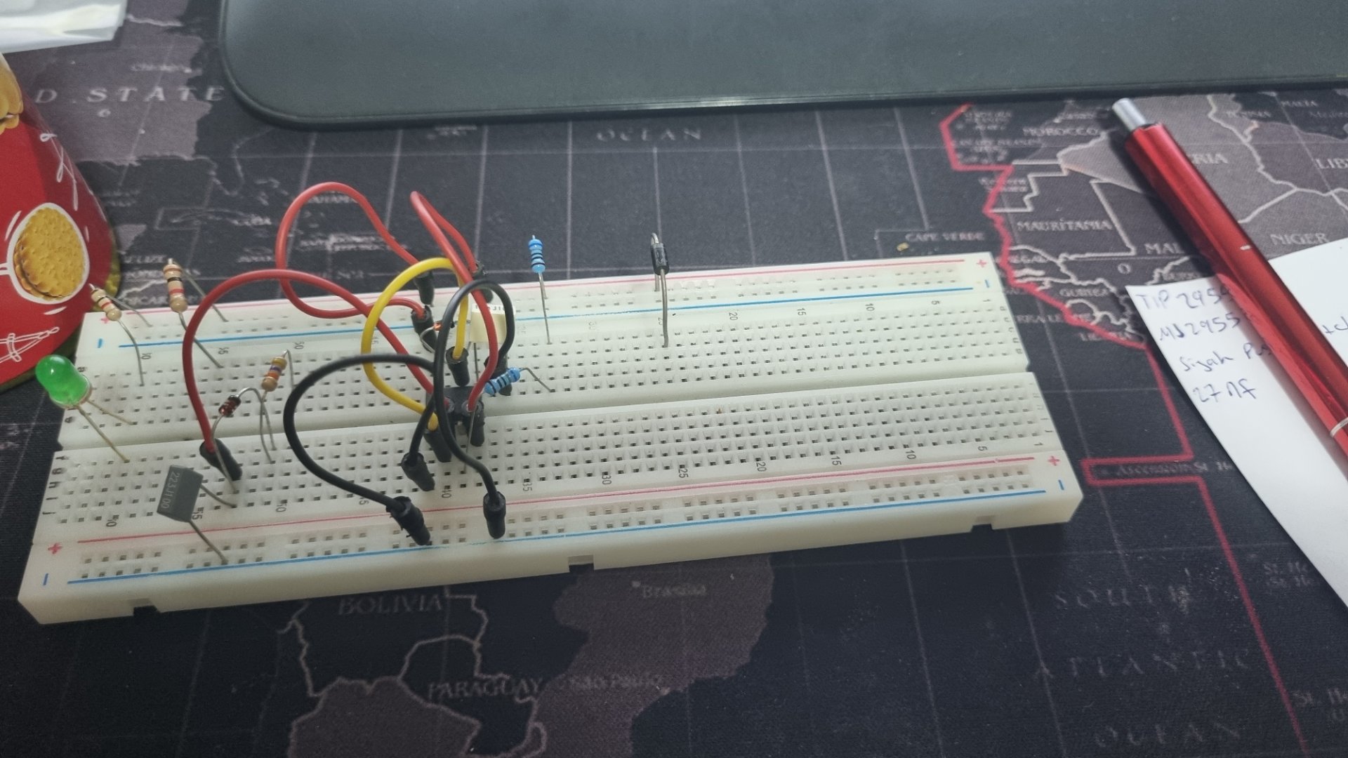

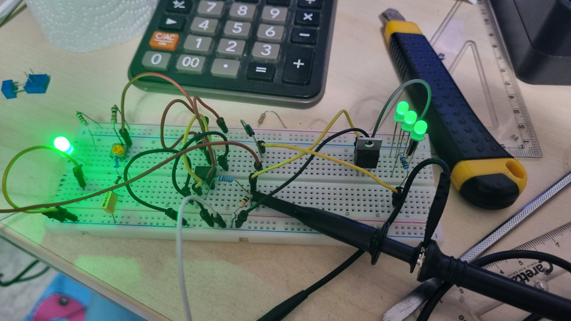

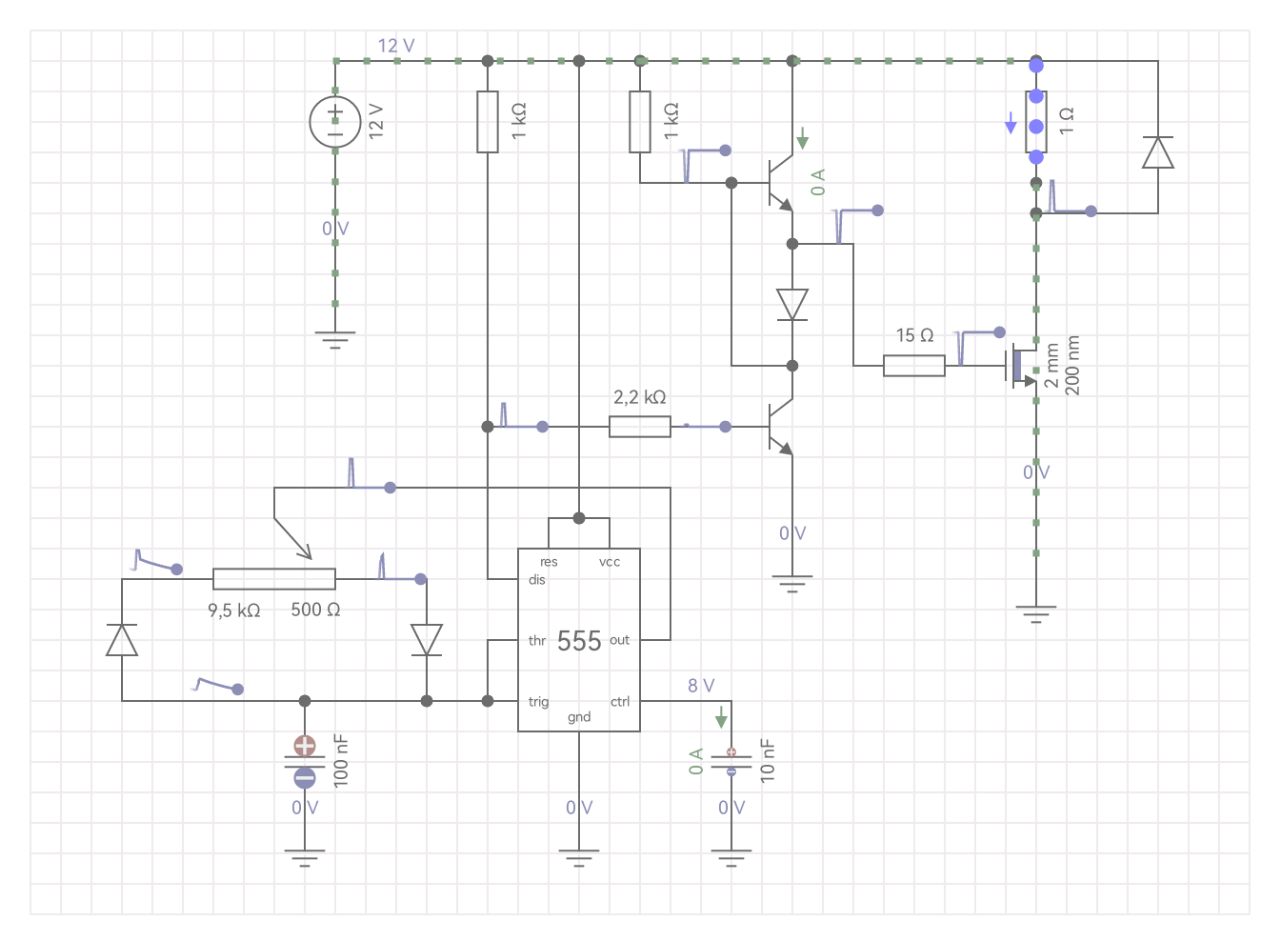

@Mehmet.b Devre tam açma kapama yapsa da maalesef işime yaramadı. Çünkü Potu açarken LED ler sıfırdan başlamıyor. Bir anda gereğinden fazla aydınlanıyor.
Yani 0-255 arasında gezinmek istersem LED'lerin ilk yanışı 60-70'e denk geliyor sanırım. En iyisi arduino pro mini ye dönmek galiba. Boşuna çırpınıyorum.

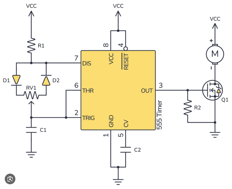

@taydin abi linktekini yapacağım. Şimdiye kadar en iyi çalışan bu.
Pwm-pot ilişkisi lineer olmamalı.
Sekiz bacaklı basit mcular da bulunmakta.
Ayrıca, logaritmik pot bulabilirseniz, bu da işe yarar.
Bu devreyi kurduktan sonra bir bobin bagla tum ledleri seri baglayip sur iste.

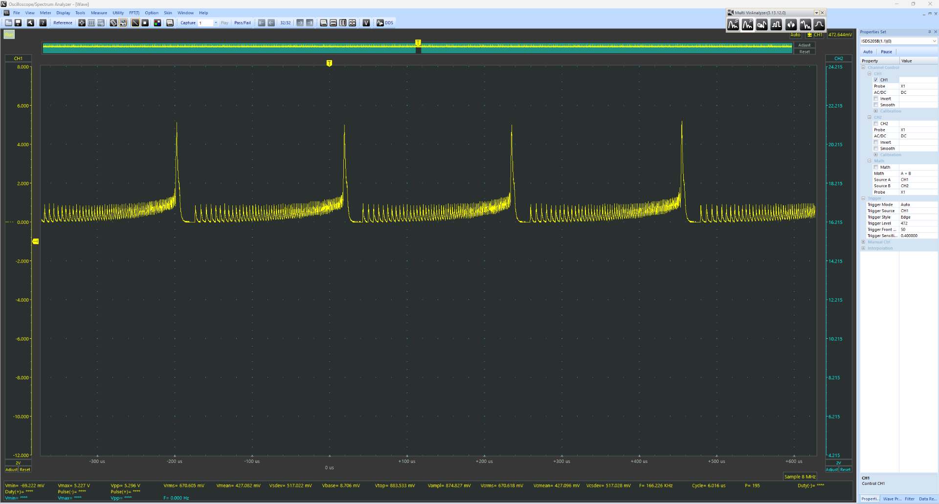

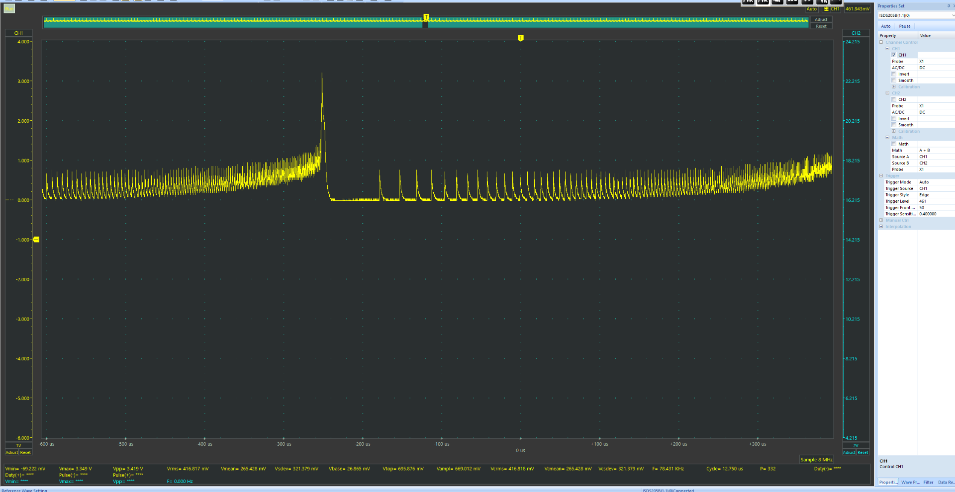

@Mikro Step'in bahsettiği bobini bağlamadan o lineerlik hiç gerçekleşmeyecek. Pwm devrelerinde anahtarlama elemanının verdiği darbeleri, ortalama bir akım/gerilim değerine dönüştüren şey bobindir; normalde ledlerin belli voltajın üstünde iletime başlaması gerekirken bobin olmadan en küçük duty aralığında bile ledleri sürecek kadar akım darbesi veriliyor. Bobin veya direnç kondansatör ikilisiyle (ısı kaybı yapar) darbelerin lineerleştirilmesi şart.
