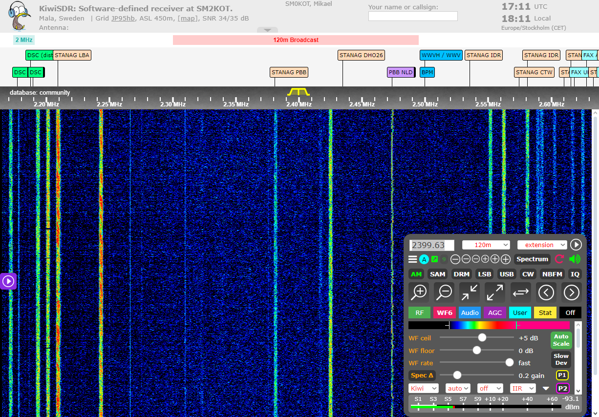

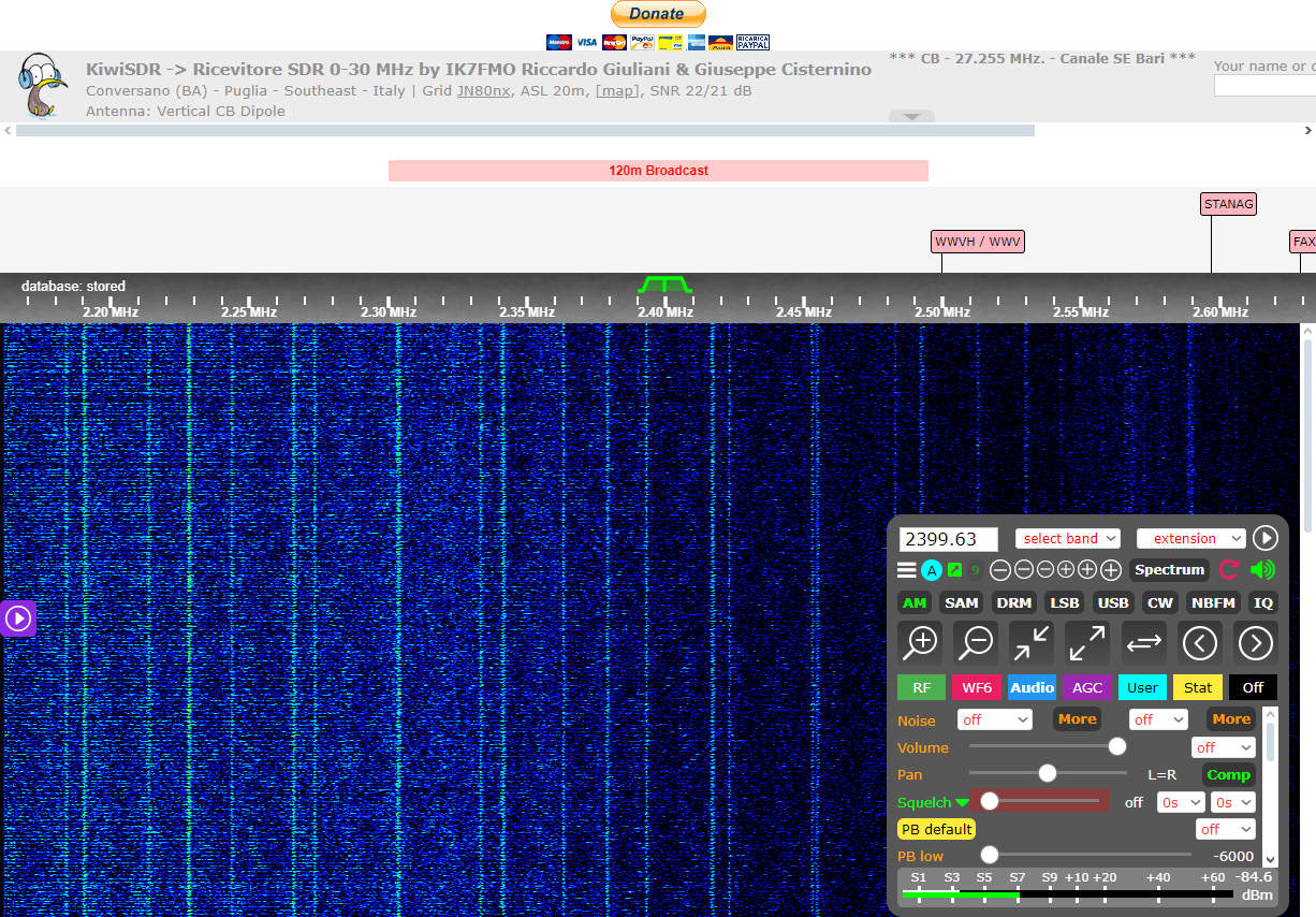

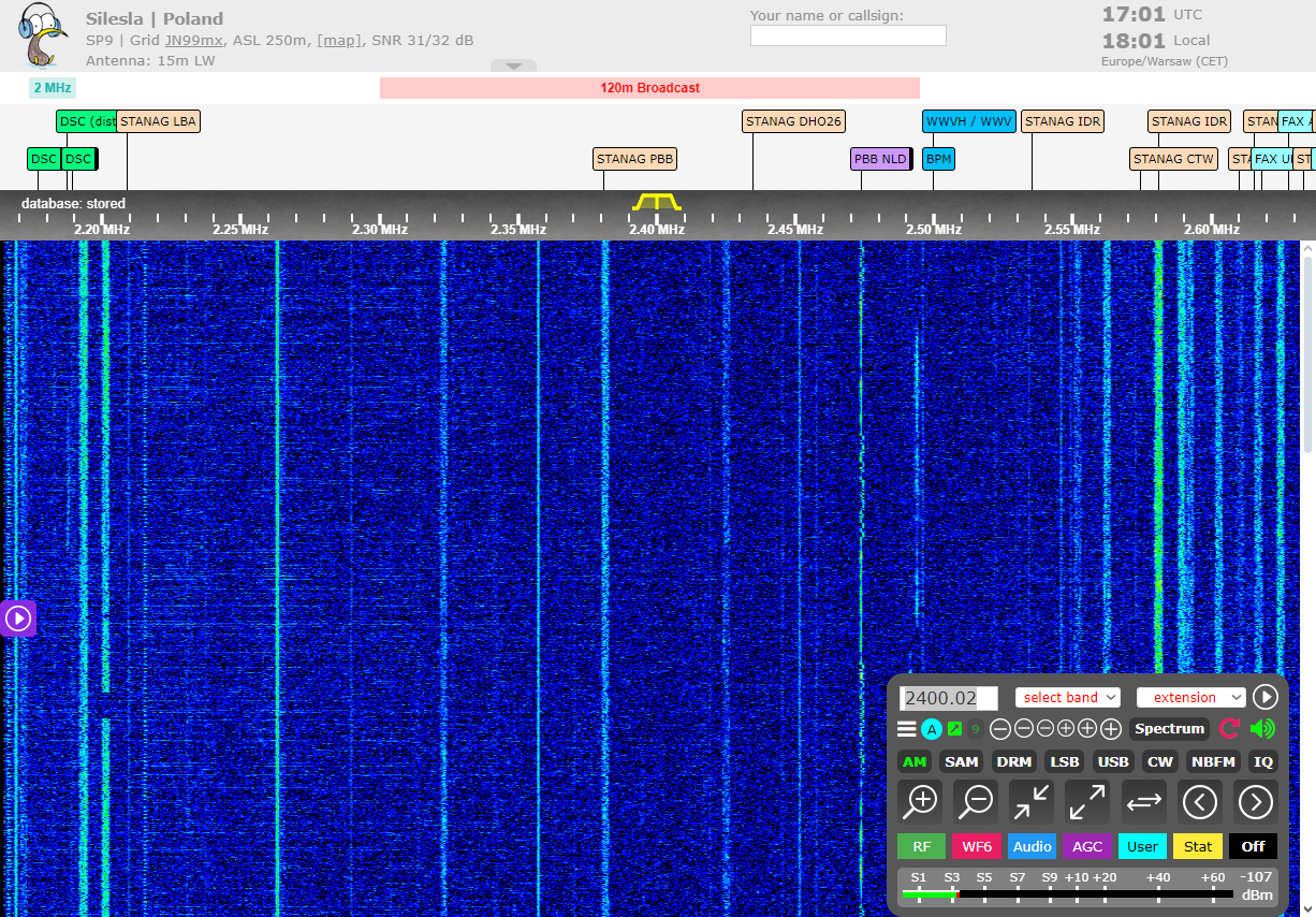

İtalya Polonya İsveçde çalışan websdr cihazlarında ki gürültü farkı.
Kuzeye gittikçe azalıyor. :)
