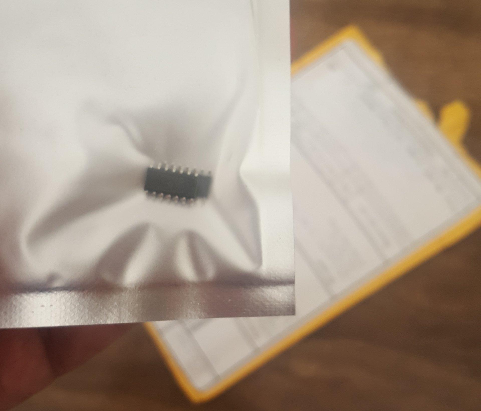

Dijital potlar geldi ama bunları nasıl testlerde kullanacam ki, çok küçükler. Yine bir çevirici lazım olacak sanırım.

abi hayırlı olsun.
Ne çabuk geçti okyanusu ya.
Tekrar alışveriş yapacak olursan çinden haber ver abi sana çok güzel mağazalar önereyim tek kargo fiyatına istediğin her ürünü getirebileceğin
abi hayırlı olsun.
Eyvallah. Aras kargo ile vergisiz geldi. Ondan hızlı oldu galiba.
Abi bildiğim kadarıyla gümrüğe kadar uçakla geliyor. Gümrüğü geçtikten sonra aras kargoya veriliyor.
Gönderi Menşei ülkesinden yola çıktı yazıyordu. O aklıma gemiyle geldiği düşüncesi doğdu. Ondan okyanusta dedim. :)

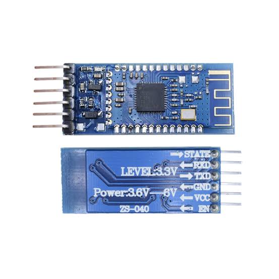

Cihazın pc arayüzü için wifi den vaz geçtim. Bluetooth ile bağlantı yapacağım. Bluetooth direk com porta bağlanıyormuş. C# ile com porta bağlanmak için nette çok örnek var.
Bir tane HM10 bluetooth modül sipariş ettim.
Ama picoda rx tx pinleri nasıl oluyor bilmiyorum.
@insect23 senin bu konuda bilgin var mı?

Biliyorum abi daha önce seri haberleşme(uart) habrleşmesi yaptım pico ile
Serial.begin bunu yazınca usb portuna data çıkarıyoruz
Serial1.begin fiziksel olarak uart köprüsünü seçmemizi sağlıyor

3 tane Serial'imiz var abi
Düz Serial usb kısmı
Serial1 Pinout'daki UART0 yazanlar
Serial2 Pinout'daki UART1 yazanlar
Pinleri şu şekilde seçiyorsun
örn; UART0 16-17 dijital pinlere bağlı uart köprüsünü kullanmak istiyorsun.
Serial1.setTX(16);
Serial1.setRX(17);
Serial1.begin(9600);

16-17 şart mı?
okumak istersen earlephilhower abinin oluşturduğu serial kütüphanesi.

Şar değil abi nası Wire setSCL setSDA yapıp körpüsü altındaki pinlerini seçtik bulda öyle mesela uart0 köprüsünü kullanmaya karar verdin.
Pinout'da uart0 yazan bütün pinleri set edebilirsin
aynı şekilde uart1i seçip uart1 çatısı altindeki bütün pinleri set edebilirsin
ama uart0 yazıp uart1 pinlerini set edersen eğer işlemci kilitleniyor
