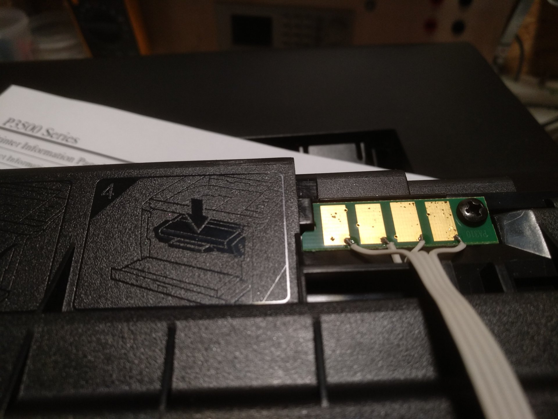

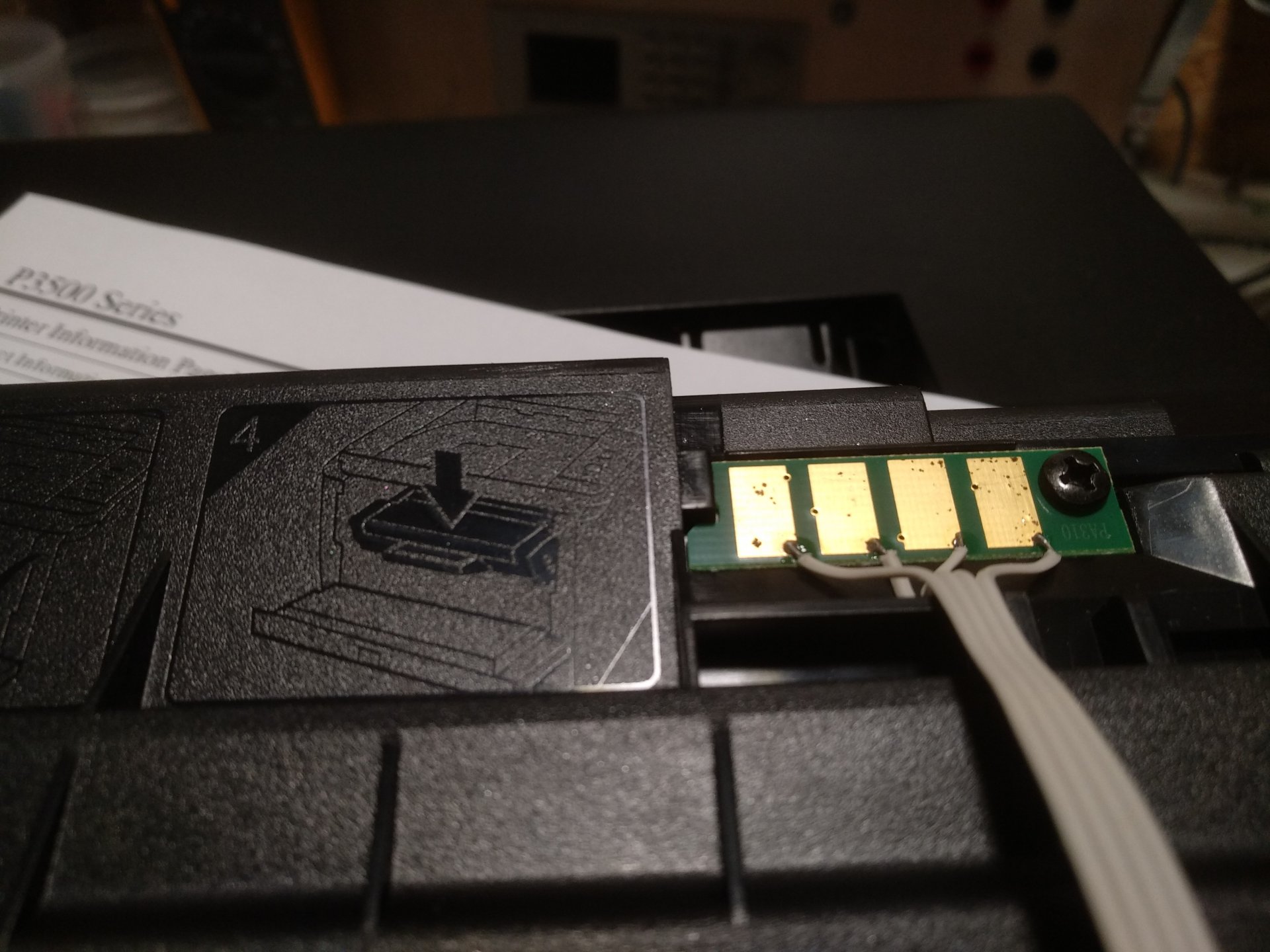

Yazıcı toner çipi ile ilgili ne yapabilirim?
19918 eklentisine bak
19919 eklentisine bak

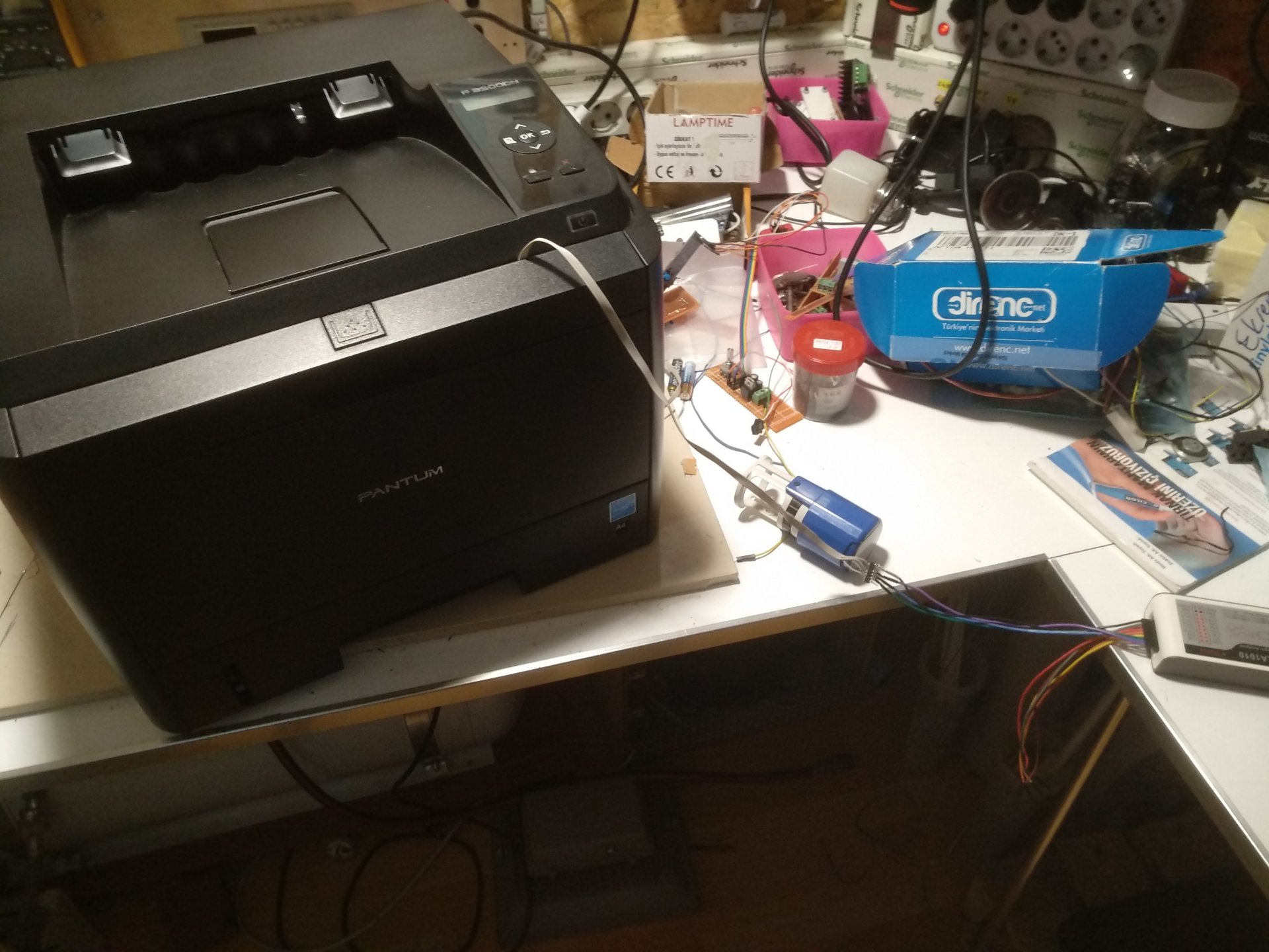

Şimdilik VCC ve gnd pinlerini belirledim.
İletişimin İ2c olduğuna eminim diyebilirim.
Bu arada elimdeki lojik analyzerin çok Bi işe yaramadığını öğrendim. Yada ucuz lojik analyzer ve pahalısı arasındaki farkın ne demek olduğunu gördüm diyebilirim. Yada henüz lojik analyzer sample rate ve mhz kavramlarını oturtamadım kafamda.
Gelişmeleri yazarım.
güzel iş ama neden çok mükemmel verileri çözmek için osiloskop kullanmıyorsun????

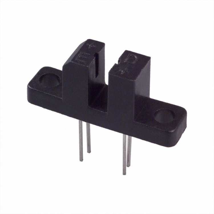

kağıt sensörü bozuldu ben kendim yaptım kağıt sensörü yaptığımda bozuldu kağıt var sensörü yerine direkt gndye çektim hep kağıt var sanıyor.
step motoru bobinine seri bağlı 2 wat 47R dirençler var bunlar olmazssa motoru süremiyor hataya geçiyor.
Kağıt sensorları öyle kolay kolay bozulmaz.
Kalitesiz kağıtlar toz üretir. Bu tozlar sensor optik ise optik yarıpğa girerek körleşmeye sebep olur.
Sert bir hava üflerseniz veya çok ince kıllı fırçayla fırçalayıp üflerseniz düzelir genelde.
